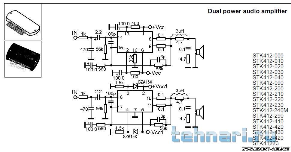

    Цитата Сообщение от rippi Посмотреть сообщение
    Уважаемые коллеги, кто имел опыт общения с микросборкой STK 412-410, подскажите её основные тактико технические данные.
    Напряжение питания(правильное) и сопротивление нагрузки в Ohms.
    Информации о данной микросборке мало-мало, понял лишь что питание у неё два этажа, в моем МЦ это +-24В и +-45 вольт.
    Вот тут DataSheet на нее есть https://www.promelec.ru/product/94226/
    Именно с ней дела не имел, но подобную с двухуровневым питанием слушал. Играет как и обычные STK, на малой мощности компаратор не подключает высоковольтное питание.
    На 4 Ом тоже нормально работает, но я ей не вваливал на всю катушку, уши жалко с чувствительной АС. Если звук STK устраивает, смело делайте усилитель.
    По спецификации на 4 Ом , питание max +- 30 и +-49 v, так что +-24 и +-45 v вполне подходит.

    Pilot-65, большое спасибо, понял-ясно, что и требовалось доказать! Да и я нашел "огрызок" её схемы в другом МЦ, там +-23 и +-53 вольта.
    Так что если аккуратно и 4 Ohms будет нормально. У данного МЦ JVC по штату выход 6-16 Ohms основной и параллельно небольшие дополнительные динамики 16-32 Ohms. Так что в сумме где то и будет около четырех.
    ...и насчет чувствительности вы правы, на небольшие минимониторы (самопал 8л, 6Ohms), более 15 единиц (50%) "накручивать" нельзя!
    53 вольта многовато. Вы DataSheet посмотрите, скачайте. 4 Ом это штатный режим для STK 412-410, но VH больше 45в я бы не советовал.

    Pilot-65, сегодня скачал схему МЦ. Там питание +-41,6 В и +-26,0 В. У меня нижнее чуток меньше, +-24 вольта, переключатель сети стоит на 240 вольт. А высокое чуть больше, +- 45В, ну наверное это напряжение без нагрузки. Так что всё нормально.
    А вот даташит ,по вашей ссылке не нашел на STK412-410, там есть данные но на STK412-010... хотя может это и одно и тоже. Трудно разобрать в этом "море" заводских маркировок Саньё! Говорят они каждому заказчику делали отдельные микросборки, по вкусу так сказать.

    Да бегло глянул, действительно 010. Главное что сборка у вас оригинальная, схема есть. Нужно делать. Трансформаторы в муз центрах вполне приличные попадаются, кондеров по питанию можно добавить.
    Остается найти (сделать) подходящий корпус, от старого видика например. Компактно и недорого.
    Картинка к тому что эти сборки суть одно и тоже.

    Хорошо, Pilot-65, ваша картинка полезна для общего понятия данной серии микросборок, спасибо.
    А внутри там всё просто, схемотехника от H.C.Lin 1956год аЖ!
    Применительно к нашим изделиям похожа на схему Вега-108\109. Но конечно, похожа, как в старой русской пословице, -"свинья на ёжа, только шерсть другая"!
