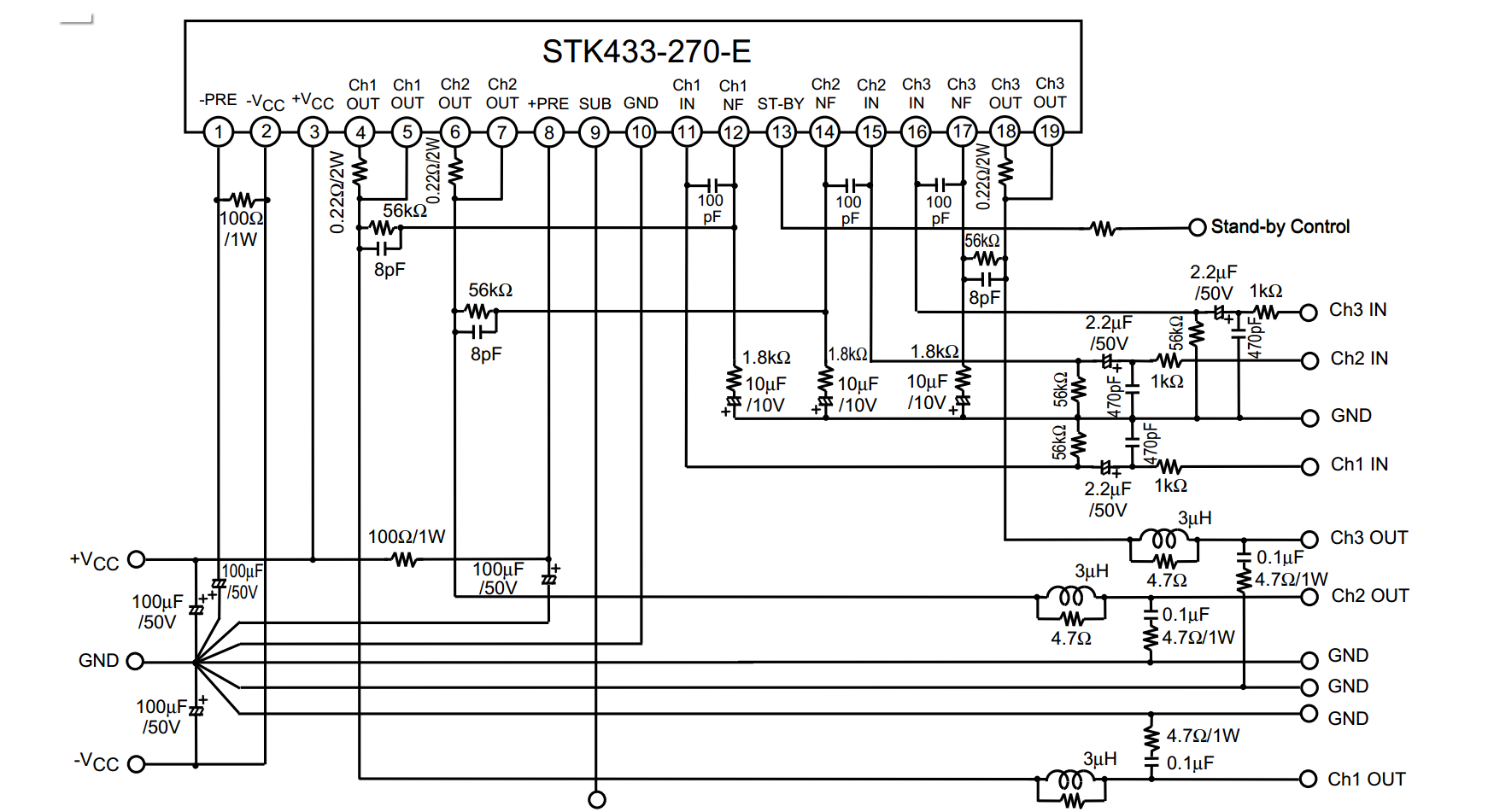

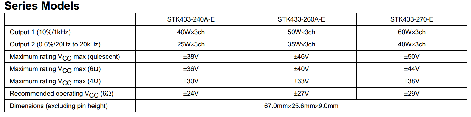

    Уважаемые форумчане, помогите с даташитом на stk403-240а, перекопал весь и-нет не смог найти. Хочу послушать stk, сравнить с tda.
    Тоже самое, что и 433-240. Параметры идентичны. Можно найти даташит на STK433-270, легко гуглится. В нем все указано.Нажмите на изображение для увеличения.
