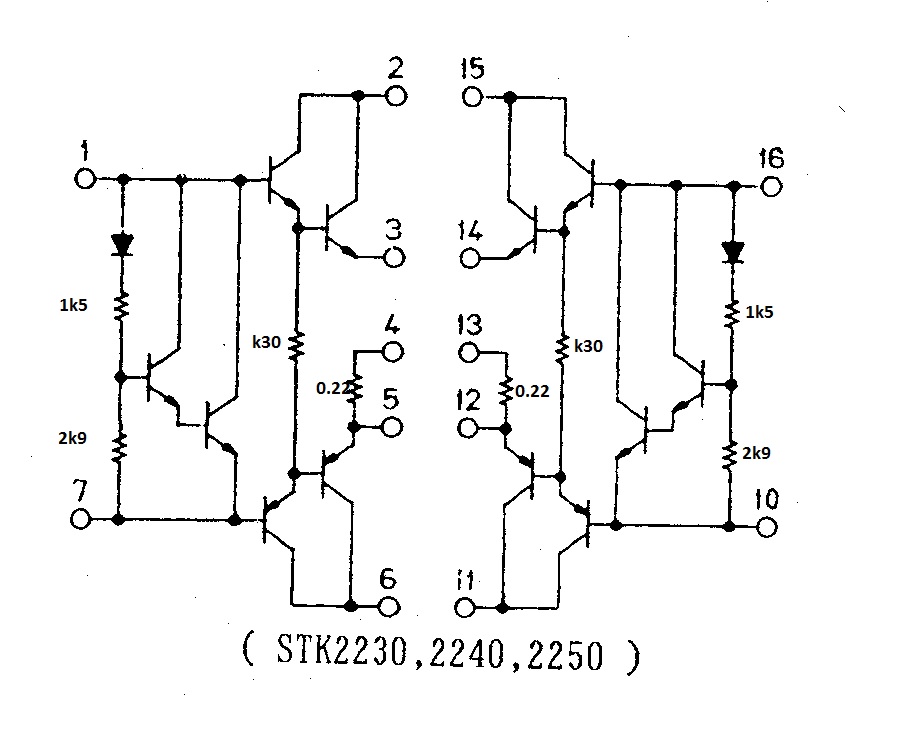

    Привет всем!
    Заранее прошу прощения за ламерский вопрос.
    Можно ли заменить STK2230 на сборку из дискретных элементов?
    Судя из даташита, там буквально несколько транзисторов, резисторов и диод.
  11. #3470
    18.10.2014
    694
    А почему нет? Можно. Это классическая двойка ЭП.
  12. #3471
    Завсегдатай Аватар для labuch60
    27.07.2010
    Каховка, Украина
    1,401
    Классическая двойка ЭП? Что-то я туплю... Что значит ЭП?
    То есть, тупо собрать на транзисторах аналогичную схему?
    Если так, то какие будут рекомендации по подбору элементов схемы?
    В схеме, где стоит STK2230 напряжение питания +/- 36 В.
    На раскачке стоит STK3042, так же как и в даташите.

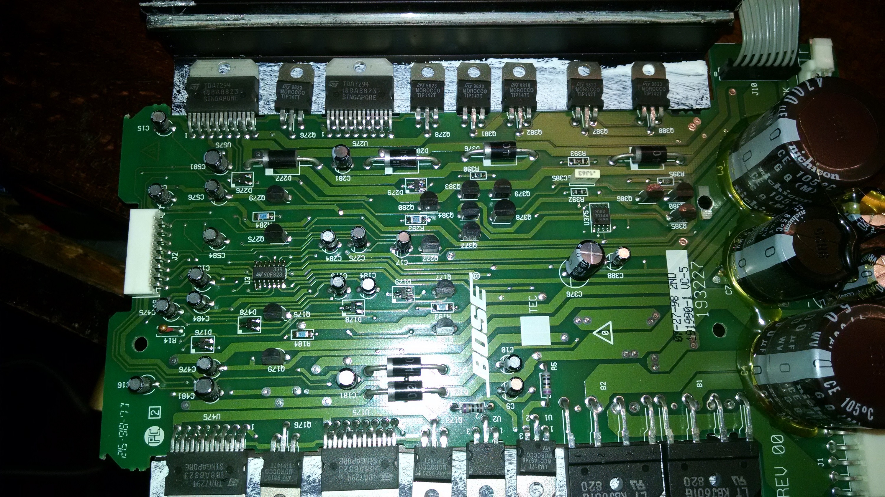

    усилитель с саба bose lifestyle 8. 1998 год) две 7294 + тип147\142 в классе G. сабовое звено собрано на 4 типах, сопротивление саба 1.8 ома еще две 7294 в стандартном включении))) такие дела и не намека на стк (

    Раскурочил STK2230. Замерил сопротивления резисторов.
    Знать бы ещё какие транзисторы подойдут в схему по параметрам...

    Добрый вечер
    Полагаю, что усилителей без STK больше чем с ними. STK это уже отработанная веточка. Фирма Sanyo вложила в свое время много денег в IMST технологию, по которой и делались все настоящие STK, и пыталась отбить как можно больше денег. Как только Sanyo продала бизнес, все, считай, умерло, т.к. новый владелец особых денег не вкладывал, а получил все одним пакетом. Некоторые STK еще выпускаются, но особого развития и продвижения нет. Это все тоже только для отбития денег.
    Кстати, я разобрался для чего была заточена STK282-ххх. Бумбоксы с восстановлением скалярного звукового поля, в которых она применялась, делались на ШИМ-процессорах, потому как только так можно было обеспечить необходимое качество сигнала для устойчиво слышимого скалярного сложения. Т.к. все коммуникации цифровых сигналов производились в пределах небольшого корпуса бумбокса, то проблем с джиттером не возникало и цифровой звуковой сигнал разводился просто квадратной шиной. А чтобы получить стабильный фазовый сдвиг в сабвуферном канале относительно фронтальных, использовали только синхронные ШИМ-процессоры. В более качественных бумбоксах, фаза подбиралась с помощью расположения сателлитов. Поэтому все используемые ШИМ-процессоры имели одну и ту же несущую выходного сигнала 384 кГц, которая являлась компромиссом между быстродействием выходных ключей приемлемой стоимости и качеством звука, завязанном в таких системах на мощность сабвуферного канала. Эта мощность в свою очередь определялась усредненными параметрами сабвуферной головки, которую еще можно впихнуть в условно переносной аппарат.
    Не знаю, кому это пришло первому в голову, но снимаю шляпу. Очень красивое инженерное решение.
    В более поздних моделях стали применять не STK282-ххх, а мощную микросхемку от TI типа TAS5342, которая может и пожиже параметрами, но наверняка дешевле и компактнее, а в ранних моделях даже такого гибридного монстра как DF330W20FH.
    ---------- Сообщение добавлено 03:19 ---------- Предыдущее сообщение было 02:52 ----------
    Проще всего подсмотреть. Найдите усилитель с похожими параметрами и схемотехникой и посмотрите на чем он сделан.
    Для задания тока смещения удобно использовать транзисторы в корпусах ТО-126, их просто свинчивают винтиком М3 с первыми транзисторами выходных пар, что обеспечивает хороший тепловой контакт. В таком случае лучше не использовать Дарлингтоны в выходном каскаде, потому как тогда нечего будет свинчивать, да и схемотехнику 2230 будет трудно соблюсти, потому как резистор к30 будет некуда подключать.
    Для биполярных выходных каскадов лучшими считаются транзисторы LAPT от Sanken, т.е. пара 2SA1386/2SC3519, но у них и корпуса здоровые, да и вообще это слишком хорошо. Но транзисторы хорошие. Тогда для свинченных винтиком транзисторов можно использовать комплементарные 2SC3421/2SA1358. Они хорошо подходят и бывают в корпусе ТО-126. Соответственно два n-p-n и один p-n-p. У 2SC3421 хороший коэффициент усиления и транзистор ему в базу может вообще не понадобится, но параметры цепочки из диода и двух резисторов придется подбирать в любом случае. Примерно такие транзисторы использованы в очень неплохом усилителе Cyrus 6.

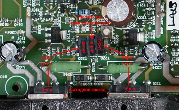

    Да не столь разъяснение и подробное. Сейчас подумал и решил подкрепить его картинкой.
Название:	Компоновка темокомпенсации_.jpg
    Это хорошая рабочая конструкция быстродействующей схемы термокомпенсации не требующая теплового контакта транзистора термокомпенсации и радиатора, что упрощает разводку и монтаж.
