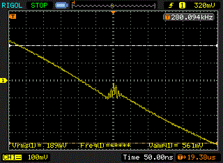

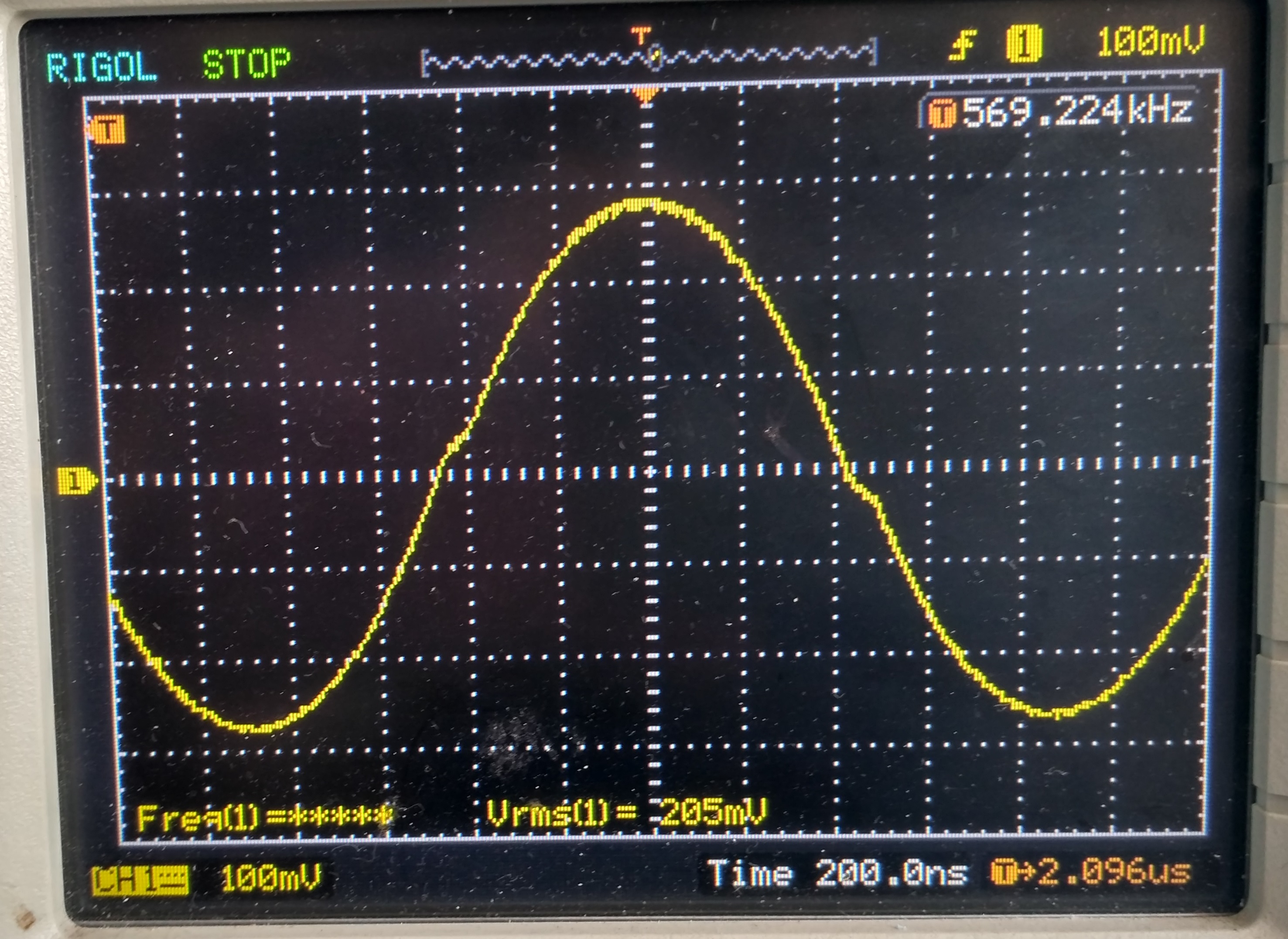

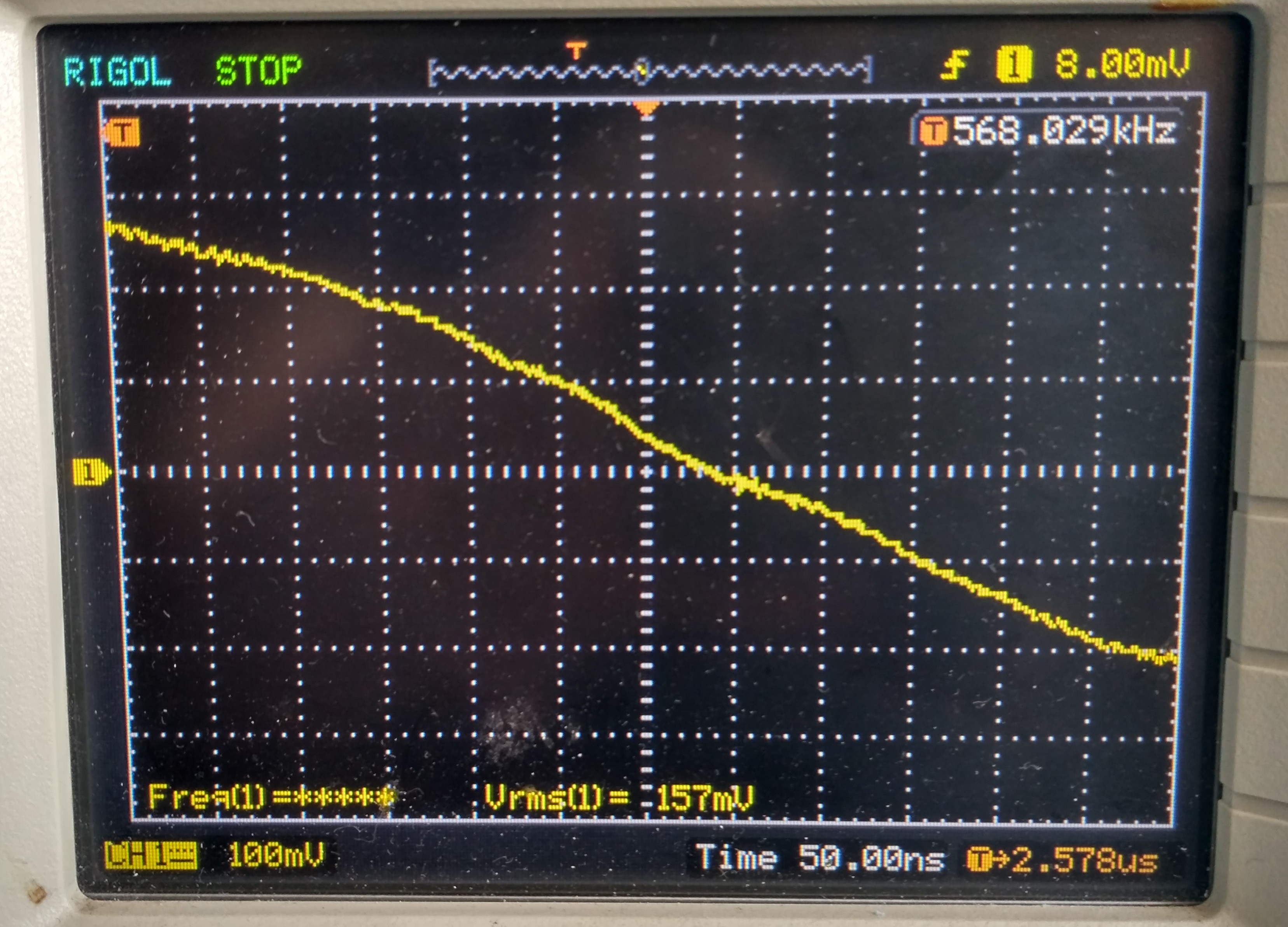

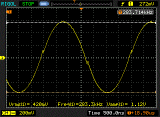

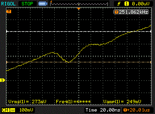

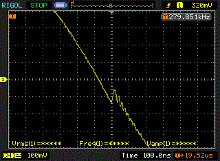

    Полипропилен 1,5 мкф:
ID:	305154 Нажмите на изображение для увеличения.

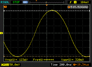

    Тоже, +330пФ NPO 500В 1812:
    то же плюс 3,3нФ 200В Х7
    То же, плюс 22нФ 500В Х7
    Вот два конденсатора noname по 1мкФ, полиэстер,
Название:	0-02-04-145186487393f5dd5fcab11ad38c90b01f6def1ad95e663afb2a7f5663cbc044_full.jpg

    3х0,68мкФ100В 1210 Х7(если не обманули, т.к. брал в Китае) картина идеальная:
    Применение керамики на измерения не влияет. Показывает то же, что и с пленкой 3х0,68

    С негодным конденсатором в момент переключения ключей на синусоиде остатка несущей присутствует 10% выброс обратной полярности, ну и искажения на выходе на 20-30дБ хуже.
    Интересно вот что : как эта бяка на остатке несущей соотносится к гармоникам звукового диапазона ? Коли сам по себе остаток несущей (размах, частота) не влияет . Видимо у усилителя едет крыша от этого через ОС ?
    В усилителях с ОС до фильтра не было замечено сколь сильного влияния разнообразия конденсаторов фильтра на Кни , а вот различное исполнение дросселей - дает заметные отклонения.
  7. #166
    Аватар для sousmanster
    13.03.2008
    Ивано-Франковск
    2,904
    По умолчанию Re: Дешевый клон ncore Hypex на ИМС
    Да, выброс сбивает работу интегратора, иногда даже до полной неисправности. Ну и источник дополнительных помех высокочастотных.
    Впереди тест на 3х0,33 полипропилен WIMA
    ИМХО надо что-то делать с устойчивостью , а не подбирать "фильдепЁрсовые" конденсаторы.
    пока я не вижу в этом проблемы.
    Если честно, вообще не занимался бы этим исследованием, если бы "многосведующие" товарищи из предыдущей ветки не насоветовали.

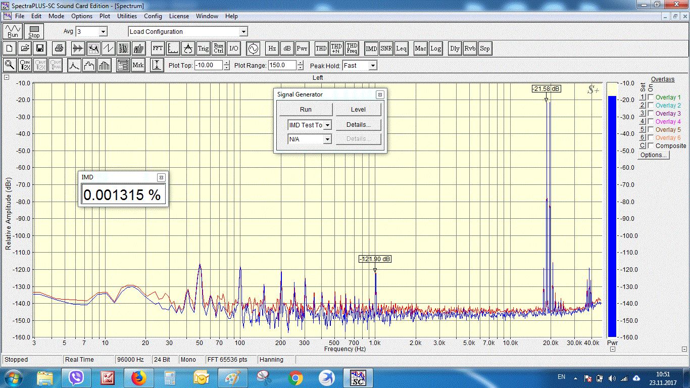

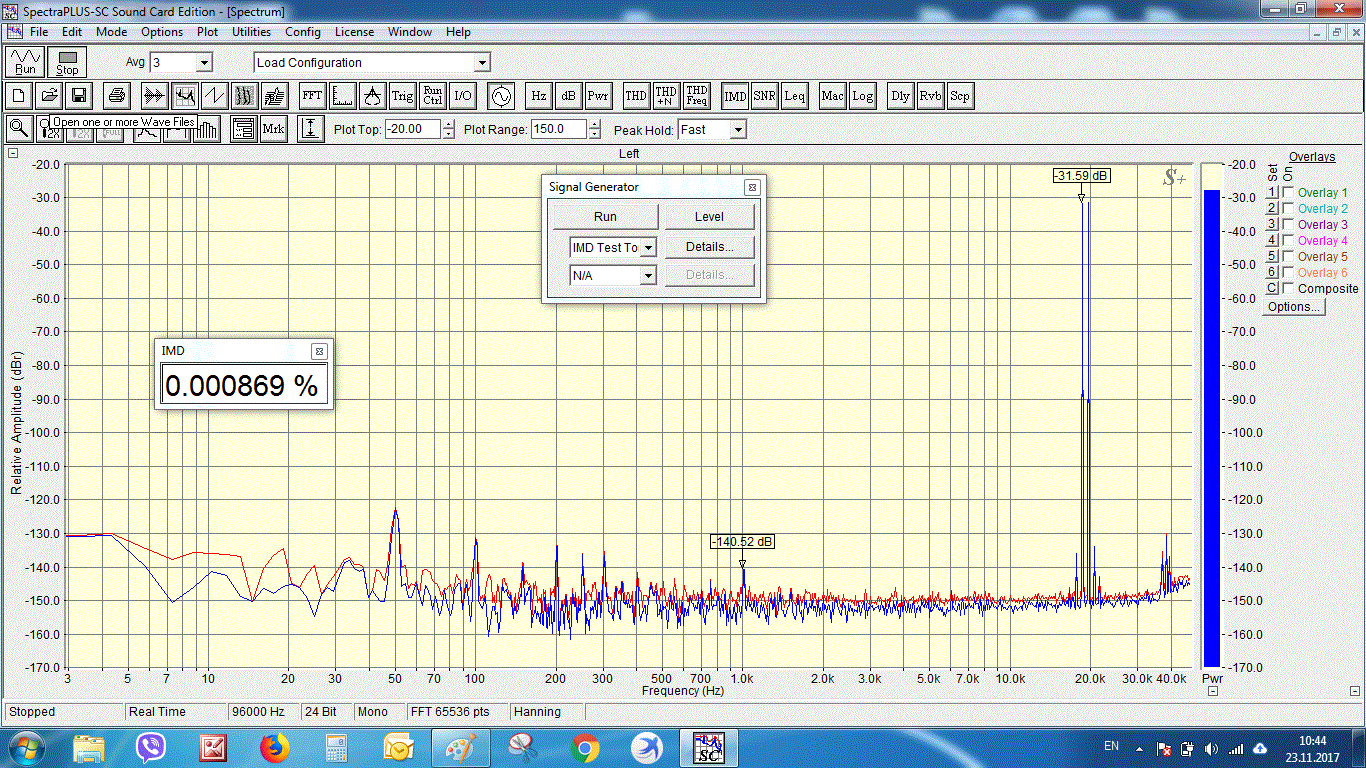

    Добавлю измерений ИМД в режиме 18,5к+19,5к 1/1. Нагрузка все та же: 3,3 Ом, делитель около 1/10.
    1+1Вт (пик напряжение эквивалентно мощности 4Вт)
Название:	IMD 1W+1W.gif

    Картинки красивее, чем у многих линейных усилителей. Это , низкие интермоды, характерная черте юсд или конкретная реализация.
