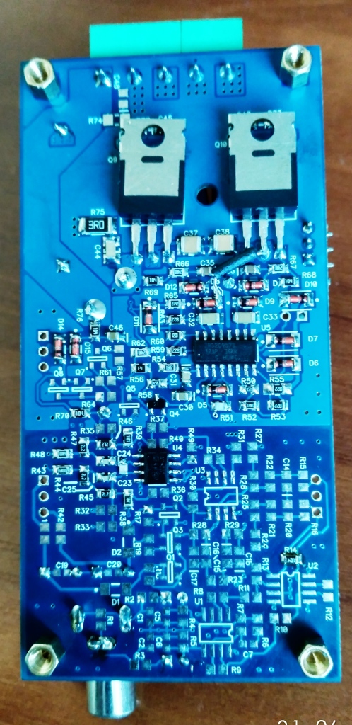

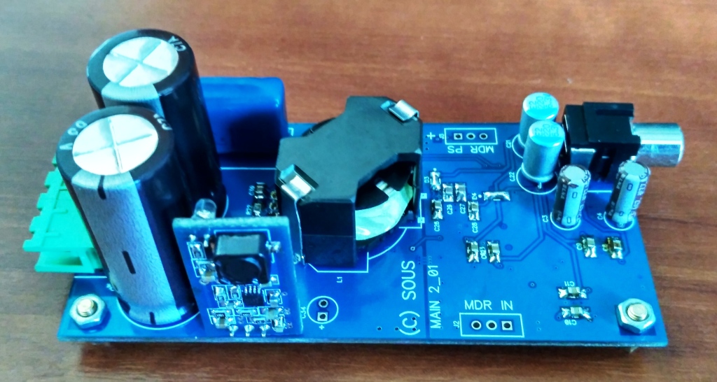

    Оптимизированный дизайн прошлой модели усилительного модуля.
    Фото первой платы (на ней проводил опыты):

    -уменьшен размер платы, теперь нет субмодуля модулятора. Все собрано на 1 плате;
    -значительно упрощен монтаж. Прижим к радиатору винтом через плату;
    -более оптимально разведена силовая часть. Инвертор теперь тоже в 4-слоях;
    -на плату установлены разъем питания, выходной и входной разъем, что сильно облегчает подключение;
    -оптимизированы номиналы цепей ОС;
    -оптимизирована схемотехника, что сократило себестоимость на 30%.
    Усилитель основан на топологии UcD. Дополнительный "интегратор" линеаризует параметры.
    Глубина обратной связи равномерна в аудиодиапазоне, не менее 55дБ.

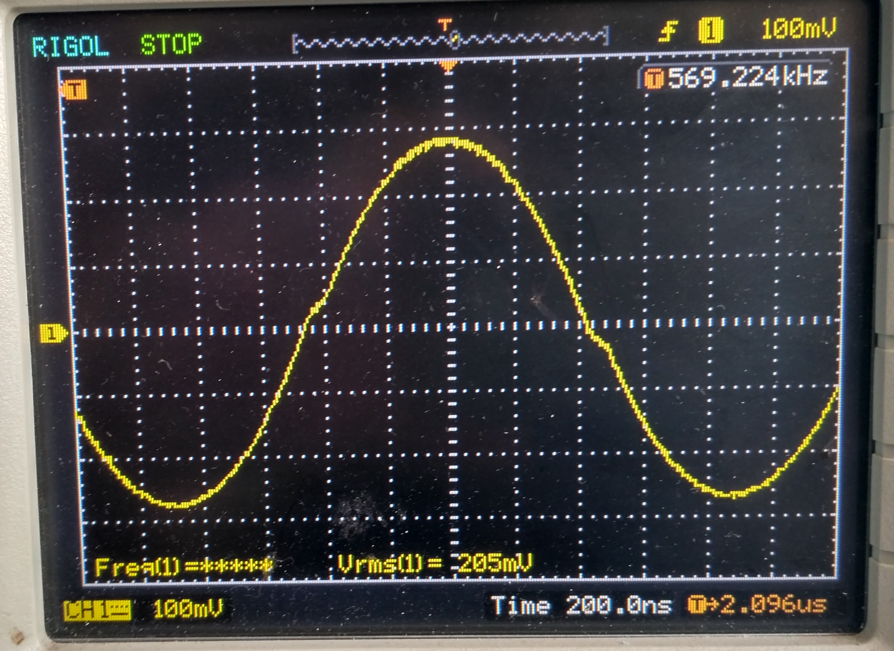

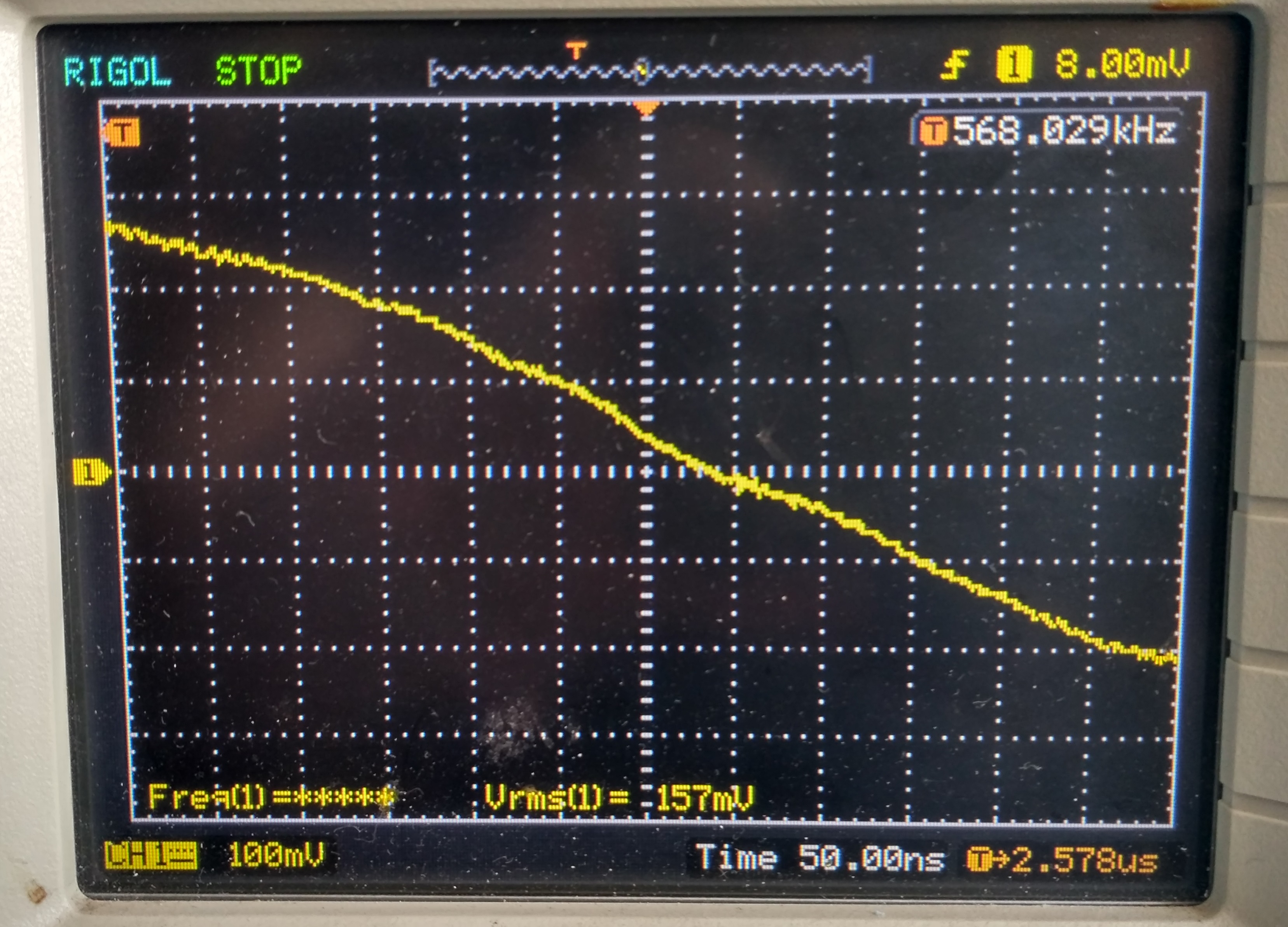

    Несущая на 4 сл. плате выглядит почище, чем на 2-слойной. Причем, что главное, нет разницы -масса на прищепке или через иголки.
Название:	0-02-04-145186487393f5dd5fcab11ad38c90b01f6def1ad95e663afb2a7f5663cbc044_full.jpg
ID:	295418 Это UcD, потому частота ниже.
    А это уже с интегратором.Переключение происходит около 0 по напряжению.

    Осц. сняты при питании +/-57В

    Очень симпатично, а что за сопелька от среднего вывода правого выходного транзистора?
  6. #85
    20.02.2011
    Владимир
    1,486
    По умолчанию Re: Дешевый клон ncore Hypex на ИМС
    Слоев не хватило ?
  7. #86
    Старый знакомый Аватар для 20957
    04.05.2016
    Нижний Новгород
    521
    4 и не хватило?
  8. #87
    Аватар для sousmanster
    13.03.2008
    Ивано-Франковск
    2,904
    ошибка при обновлении заливок. пришлось соплю закинуть

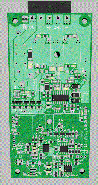

    Процесс идет. Плата полностью переработана
    Отправка на изготовление в течение нескольких дней.

    Симпатично, но не вижу еще один транзистор в ограничителе.
  18. #97
    13.03.2008
    Ивано-Франковск
    2,904
    Спасибо.
    Там три BCV. Как раз хватает.
