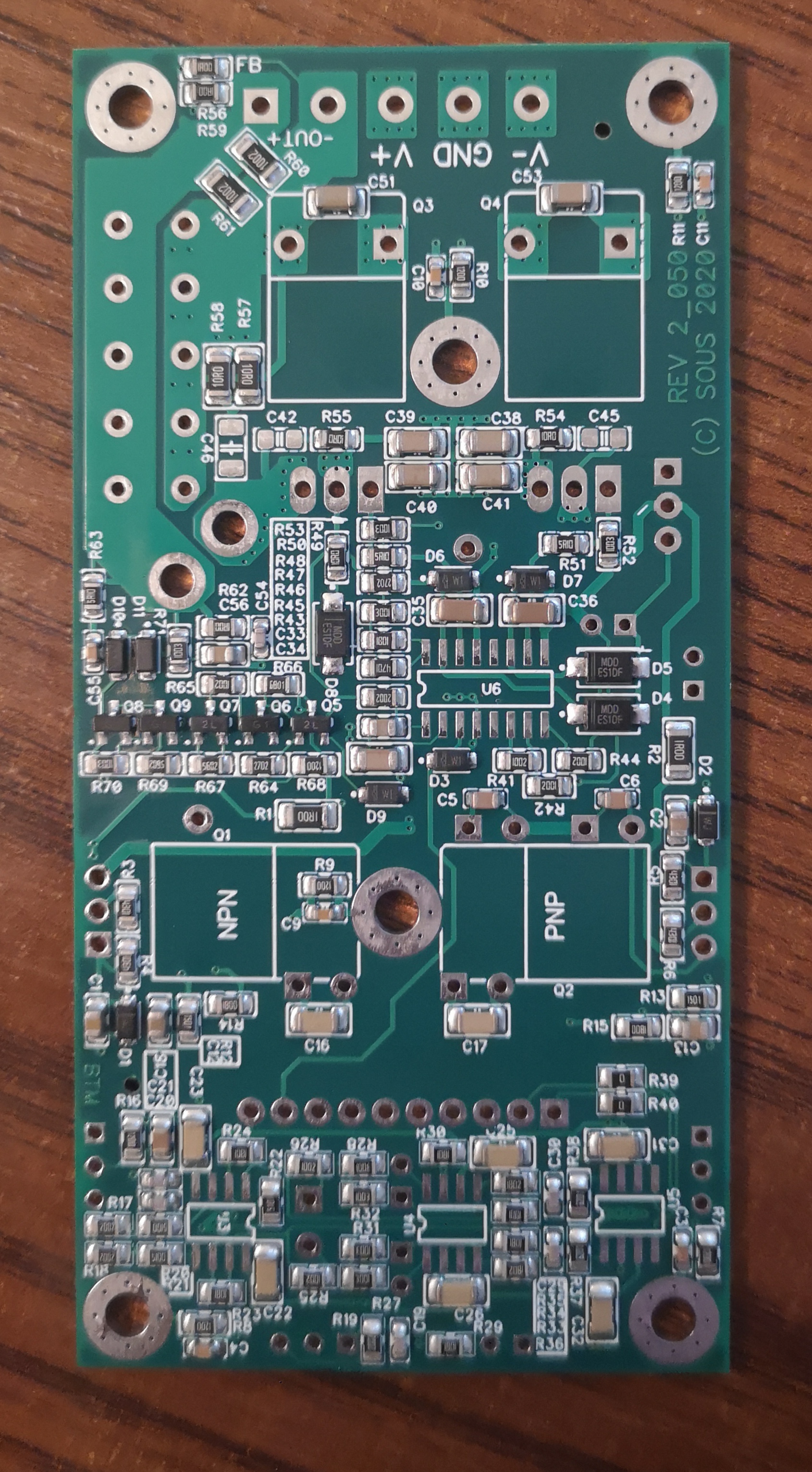

    Прибыли платы, в ближайшее время проверю и покажу результаты
    ---------- Сообщение добавлено 14:15 ---------- Предыдущее сообщение было 10:59 ----------
    Ошибок на плате нет. Ток потребления все те же 70мА на шину.
    осталось провести измерения. Подробности скоро
    Первый экземпляр протестировал, впереди небольшие подстройки. В целом все работает.
    Увеличился порог защиты по току теперь без проблем держит клип на 4 Ом в долговременном режиме при +/-53В.
    Последний раз редактировалось sousmanster; 04.06.2020 в 17:20.

    Кстати, я своим обывательским взглядом в упор не нахожу на новой плате место под установку входного разъема.

    Выкинул за ненадобностью.
    Теперь вход через 3 контактный хедер
    ---------- Сообщение добавлено 19:38 ---------- Предыдущее сообщение было 11:14 ----------
    Все работает хорошо.
    Кому нужно- можно заказывать.
    ---------- Сообщение добавлено 06.06.2020 в 00:29 ---------- Предыдущее сообщение было 05.06.2020 в 19:38 ----------

    Добрый день. у меня еще пара вопросов по 2.043
    начал монтировать модули в корпус (металлический), и заметил, что при соединении радиаторов с корпусом остаток поднесущей сильно искажается. Корпус и заземлял, и нет- без разницы. Экспериментально выяснил, что проблема в емкостной связи irfb через керамические прокладки. если плату повернуть так, чтобы они висели в воздухе- все хорошо. это так и есть? заказал миллиметровые прокладки, подниму повыше.
    попутно, вероятно, что-то поджарил в одном из каналов-стал рано срабатывать лимитер(80vp-p вместо 100), соотв-но искажения на большой мощности. что смотреть? поменять все сборки в лимитере?
  6. #885
    Аватар для sousmanster
    13.03.2008
    Ивано-Франковск
    2,904
    По умолчанию Re: Дешевый клон ncore Hypex на ИМС
    Заземление радиатора обычно помогает. Но и смотреть несущую нужно иголками на выходе усилителя, иначе вы будете наблюдать сигнал + индуктивную помеху. В 2_04Х радиатор никак не заземляется через винты крепления, потому помеха замыкается аж через блок питания.
    Ограничение в интеграторе должно срабатывать около 80-90В пик. Это нормальная ситуация, Так специально настроены, без этого ухудшается выход из ограничения, и другие неприятные эффекты. Кроме того, рост искажений может быть вызван и ОУ предусилителя. При питании около +/-8В начинает влиять ограничение по питанию ОУ.
    Так что стандарт для версии 2_04Х это рост искажений после 200-250Вт на 4Ом. Некоторые экземпляры лучше, некоторые хуже, приблизительно 50/50.
    Это понятно, проблема в том, что работали они оба одинаково. Но вот что-то случилось такое, неясно. Видимо, буду методом сравнения правильного с неправильным.
    ОУ в ограничение на этих уровнях еще не заходит. Видно, как начинают светиться светодиоды лимитера.

    Подгореть там особо нечему. Проверьте частоту ХХ.
    должно быть 500-600к
    Действительно, у нормального модуля 523к, у "неправильного" 480.
    Было точно +- одинаково.
    То ли я что-то крутил и забыл вернуть на место, то ли еще что
    за частоту на ХХ отвечают С15-С18 + R26?
    Эти лучше не трогать, они определяют полосу работы "интегратора", при неправильной настройке может ухудшить работу на ВЧ.
    Но на частоту не влияет.
    С21,С22,С23 (сейчас С23 не ставлю), затворные резисторы, выходной фильтр, драйверное напряжение.
    Без нагрузки частота немного меньше.
    Пару раз выходили из строя AD8561. Он работает на предельном напряжении, да и , видимо, весьма чувствителен к статике и т.д. Кстати, если напряжение питания компаратора снизить- ограничение будет наступать раньше

    Возможно, причина в питании компаратора. У него на больших уровнях мощности значительный размах напряжения на входах, так что в этом может быть проблема.
    был у меня такой экземпляр, клипировал из-за низкого питания компаратора.

    В общем, проблема оказалась в конденсаторах выходного фильтра. видимо, не все вимы одинаково полезны. Поставил два MKS2D041001K00KSSD, вместо 4х0.47, и все стало хорошо.
    Китайский тестер меряет все конденсаторы нормально. а чтоб померять их на 500кгц, нужен прибор ценой в авто, ну его
