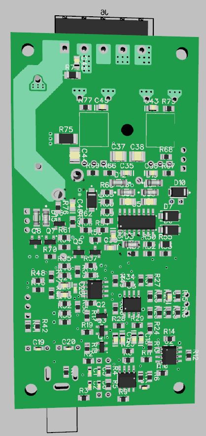

    По умолчанию Дешевый клон ncore Hypex на ИМС
    Оптимизированный дизайн прошлой модели усилительного модуля.
    Фото первой платы (на ней проводил опыты):
ID:	304453 Нажмите на изображение для увеличения.
ID:	304452 Нажмите на изображение для увеличения.
    изменения:
    -уменьшен размер платы, теперь нет субмодуля модулятора. Все собрано на 1 плате;
    -значительно упрощен монтаж. Прижим к радиатору винтом через плату;
    -более оптимально разведена силовая часть. Инвертор теперь тоже в 4-слоях;
    -на плату установлены разъем питания, выходной и входной разъем, что сильно облегчает подключение;
    -оптимизированы номиналы цепей ОС;
    -оптимизирована схемотехника, что сократило себестоимость на 30%.
    Усилитель основан на топологии UcD. Дополнительный "интегратор" линеаризует параметры.
    Глубина обратной связи равномерна в аудиодиапазоне, не менее 55дБ.
    Параметры:
    размер 50х100мм, высота 39мм (по электролитам питания)

    Аватар для sousmanster
    13.03.2008
    Ивано-Франковск
    2,904
    По умолчанию Re: Дешевый клон ncore Hypex на ИМС
    Цитата Сообщение от Сергей Кор Посмотреть сообщение
    Я лишь пытаюсь понять, тогда выходит что это не более чем маркетинг у Хайпекса ?Или какое то смысл есть в его разработках?Во избежании непонимания цитирования постараюсь найти исходник.
    Мне понравилось такое объяснение
    Бруно позер в хорошем смысле. Из максимально дешевых деталек общего применения у него выходят достаточно красивые схемные решения, ну и результаты конечно.
    Что касается БП с синхронным выпрямителем- желание сделать есть, но времени( и средств) на все не хватает, потому нет смыла объединять два проекта.

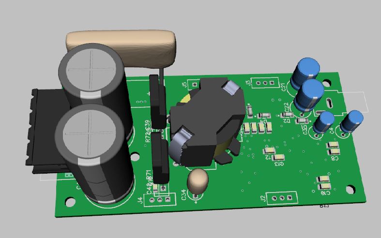

    Вот уже вырисовывается внешний вид.
    Ориентировочная стоимость бюджетного варианта 1 канала усилителя с питанием до +/-38В (150Вт/4Ом)получается около 35 баксов.
    Но такому усилителю нужен БП +/-5В (можно и +/-12В).
    С доп. БП для ОУ на борту, думаю в 40$ войдет при штучной сборке

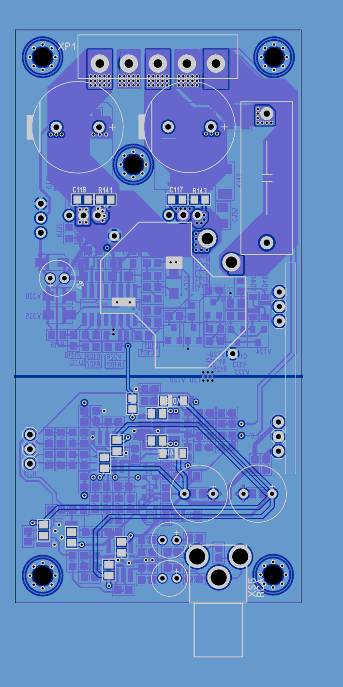

    как-то так
    транзисторы будут под платой
    Странные переходы на выводах конденсаторов, для чего?
    Плата 4-слойная, если делать на тонкой меди, виасы не достаточно надежны. Силовые дорожки во внутренних слоях
    Да, диптрейс для сложных плат очень удобен.
