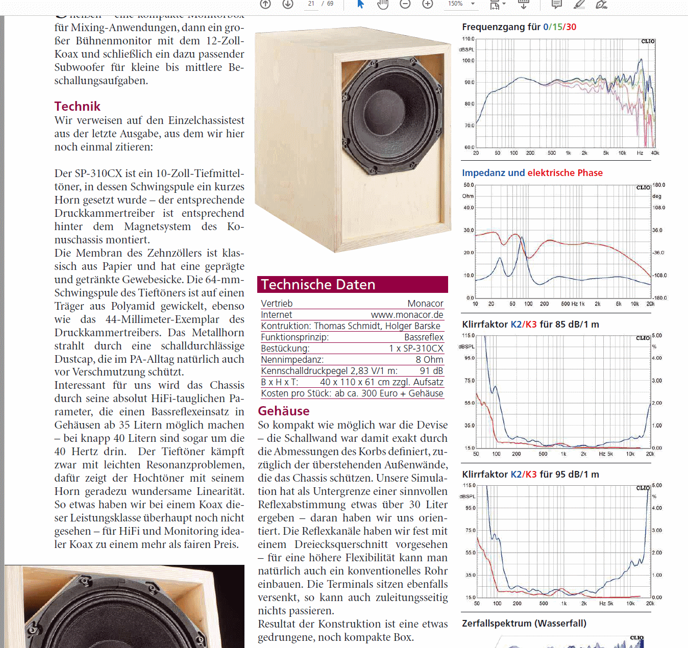

  7. #566
    Частый гость Аватар для vladli
    04.04.2006
    Германия
    434
    По умолчанию Re: Дешевый клон ncore Hypex на ИМС
    ---------- Сообщение добавлено 18:28 ---------- Предыдущее сообщение было 18:28 ----------
    Даже у себя дома- практика показівает, что для дома часто 50Вт мало. В авто и подавно. Минимум 80Вт для мидбаса нужно, лучше 120-150Вт. Там правдо есть некоторые нюансы с урезанием мощности отнапряжения питания бортовой сети.
    Сейчас проводил эксперимент. акустика 8 Ом Блок питания 500Вт +/-53В
    если не инвертить один из каналов усилителя-на максимуме громкости на НЧ блок питания входит в ограничение.
    Акустика 92,5дБ чувств.
    Не надо забывать о клирфакторе колонок, там далеко не так безоблачноНажмите на изображение для увеличения.
