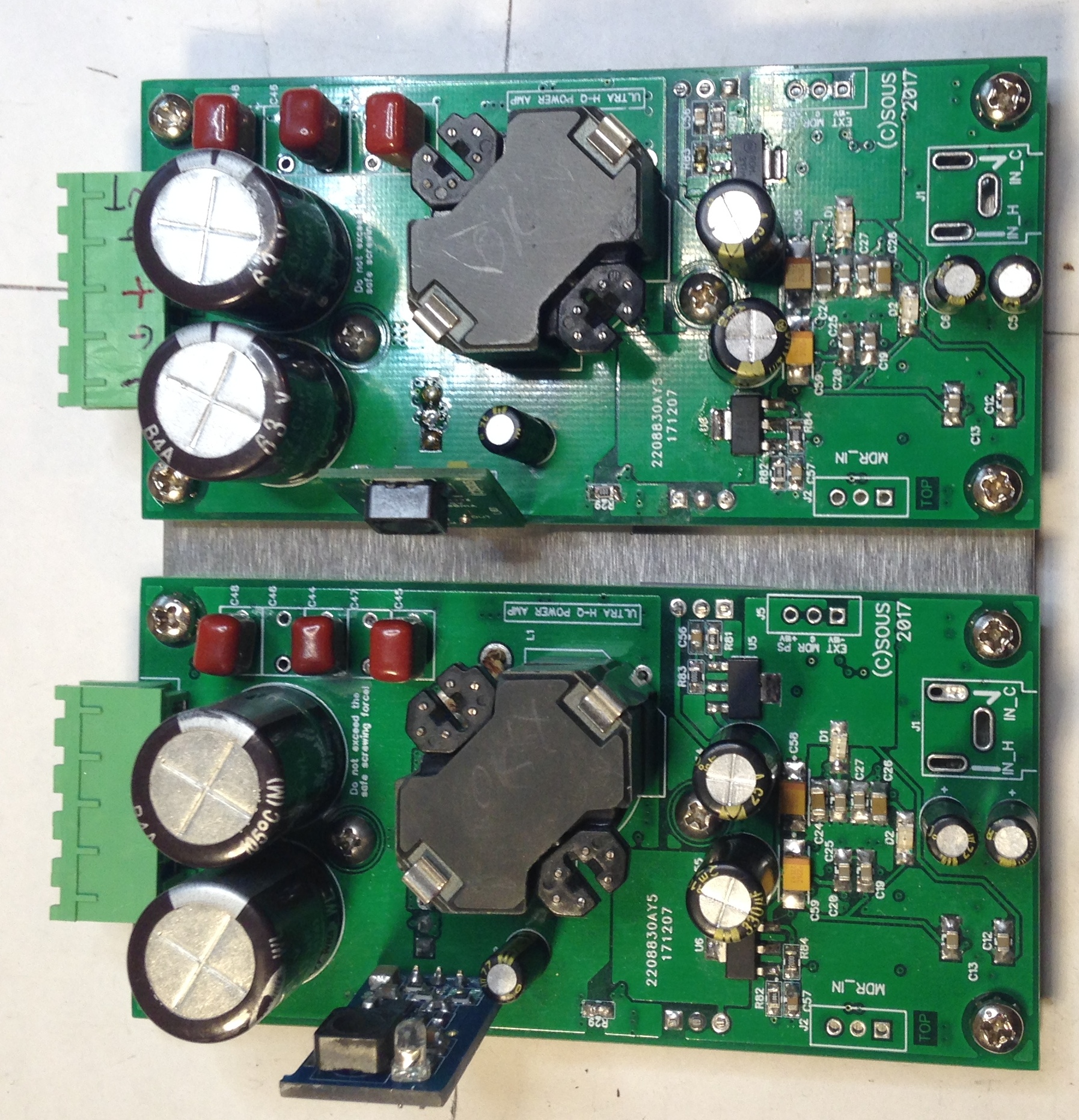

    Оптимизированный дизайн прошлой модели усилительного модуля.
    Фото первой платы (на ней проводил опыты):
ID:	304453 Нажмите на изображение для увеличения.
ID:	304452 Нажмите на изображение для увеличения.
    изменения:
    -уменьшен размер платы, теперь нет субмодуля модулятора. Все собрано на 1 плате;
    -значительно упрощен монтаж. Прижим к радиатору винтом через плату;
    -более оптимально разведена силовая часть. Инвертор теперь тоже в 4-слоях;
    -на плату установлены разъем питания, выходной и входной разъем, что сильно облегчает подключение;
    -оптимизированы номиналы цепей ОС;
    -оптимизирована схемотехника, что сократило себестоимость на 30%.
    Усилитель основан на топологии UcD. Дополнительный "интегратор" линеаризует параметры.
    Глубина обратной связи равномерна в аудиодиапазоне, не менее 55дБ.
    Параметры:
    размер 50х100мм, высота 39мм (по электролитам питания)

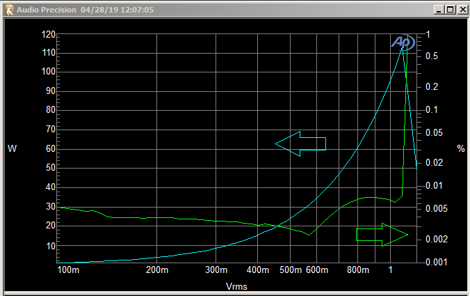

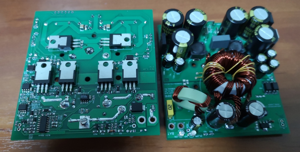

    набросаю немного картинок:
    1) 3мм алюминиевая пластина
    2) алюминиевая пластина с установленными платами

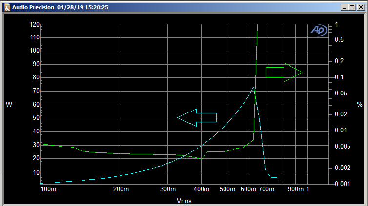

    3) выходная мощность и THD+Noise в полосе 22кГц, входной сигнал синус 1кГц, плюс минус 40В питание, нагрузка 4 Ом, макс. выходная мощность 115Вт
    4) выходная мощность и THD+Noise в полосе 22кГц, входной сигнал синус 1кГц, плюс минус 40В питание, нагрузка 2 Ом, макс. выходная мощность 72Вт, срабатывание защиты по току 9А пик

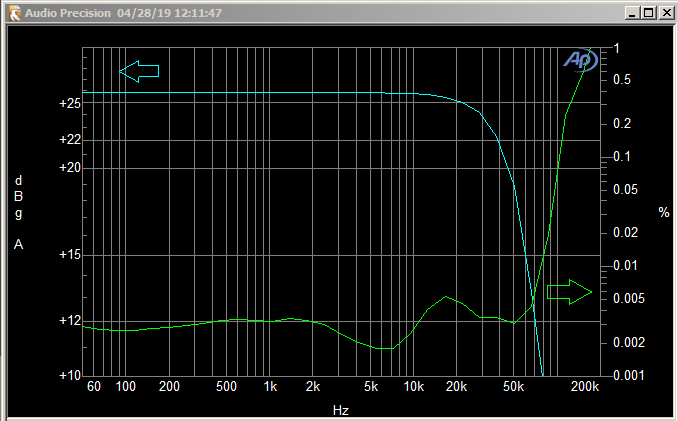

    5) частотная характеристика и THD+Noise в полосе 30кГц, плюс минус 40В питание, нагрузка 4 Ом, выходная мощность 25Вт

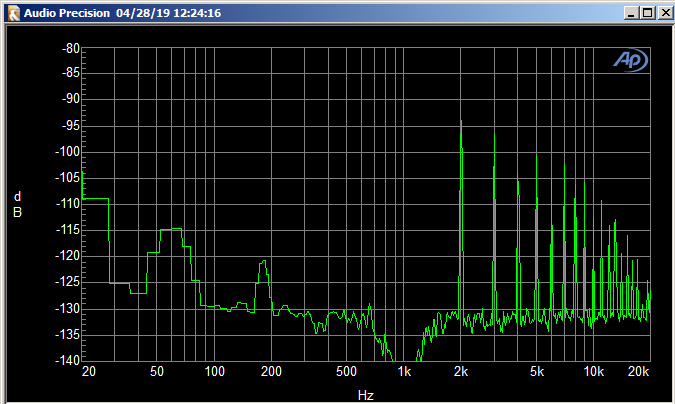

    6) спектр искажений, входной сигнал синус 1кГц, плюс минус 40В питание, нагрузка 4 Ом, выходная мощность 25Вт

  3. #462
    Аватар для sousmanster
    13.03.2008
    Ивано-Франковск
    2,904
    По умолчанию Re: Дешевый клон ncore Hypex на ИМС
    Хорошее оборудование. У вас один из первых усилителей. Позитивно влияет на спектр увеличение драйверного напряжения до 13.8-14.2в
