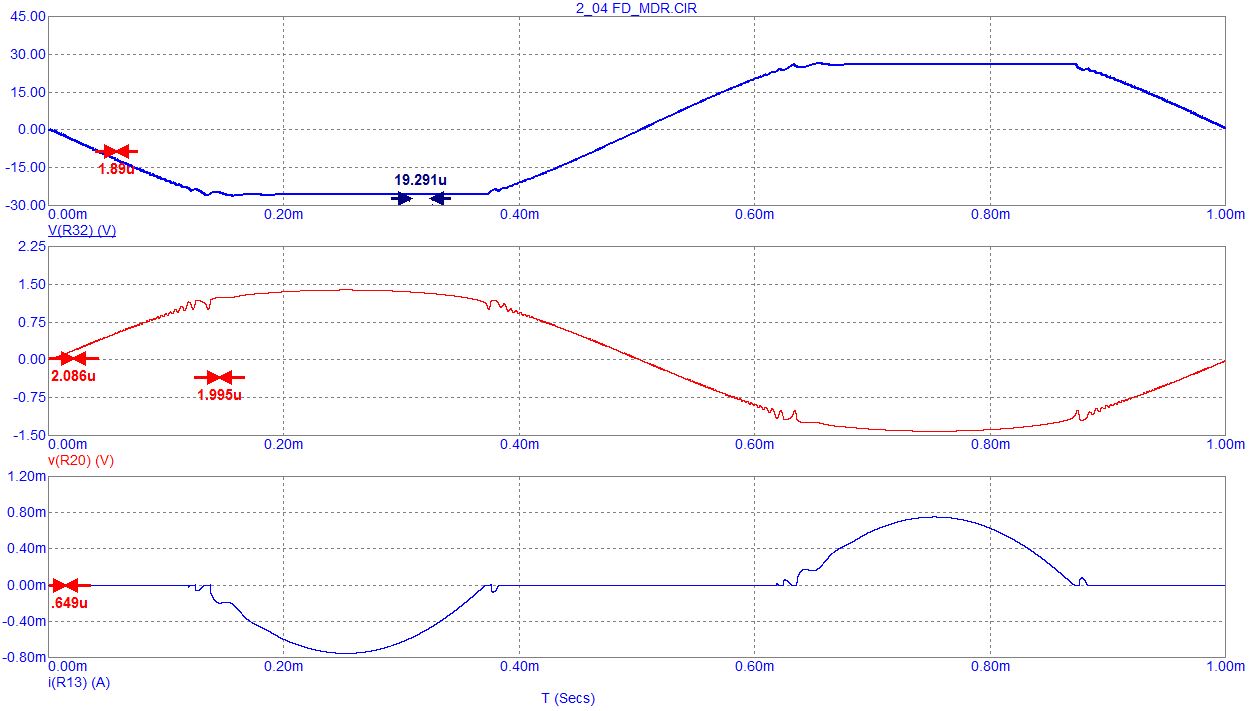

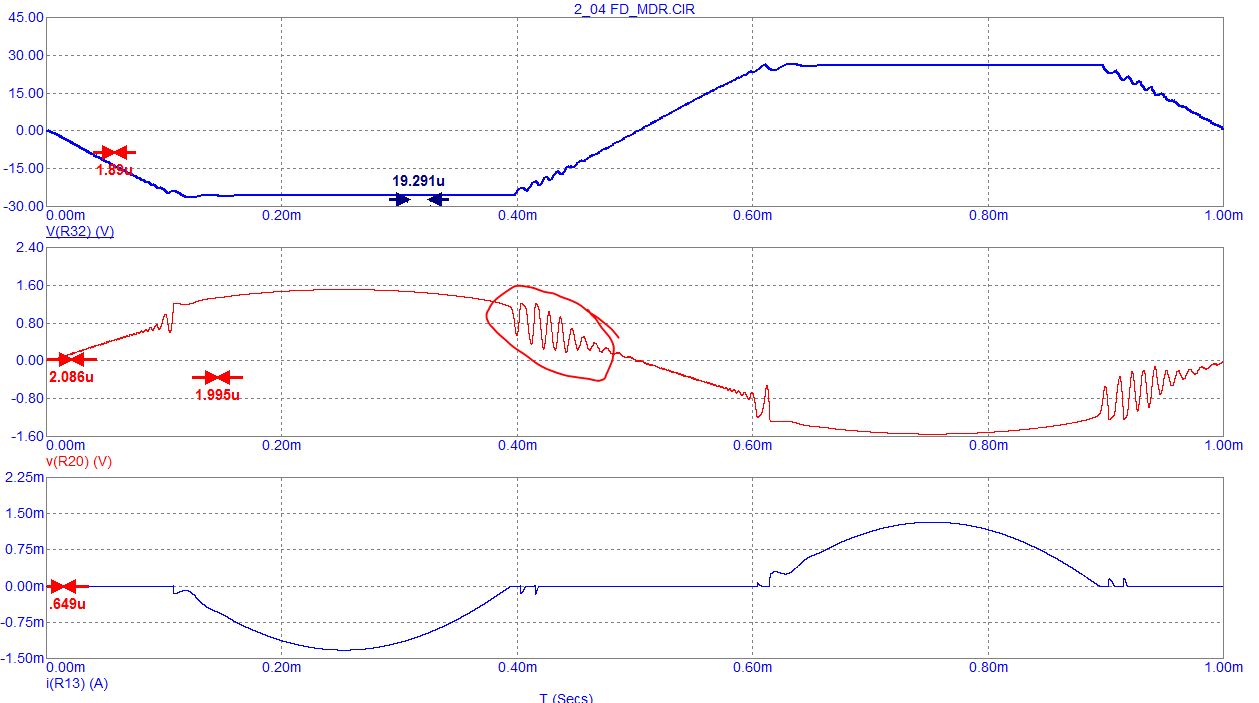

    товарищи спецы, подскажите, почему при разных индуктивностях выходного фильтра меняется макс. выходная мощность?
    например при 8uH выдает ~14.2в rms до наступления видимых искажений, при 11uH - 13.5в rms, при 20uH - 11.8в rms.
    всё при питалове +-26 в, резистивной нагрузке 6ом, синусе 1кгц, сердечник rm10 n87 al160. Картинку искажений прикладываю.
    по схеме из шапки пробовал менять обвязку интегратора R18+R17, C14, R19, R26, но результат не меняется. Зато при увеличении C23 до 15p (на входе компаратора) мощность заметно увеличивается, но при этом снижается частота генерации с ~500 до ~460кгц.

    Seeker, Промоделировал схему,
    Подвозбуд в интеграторе, дело в напряжении питания
    Либо увеличьте суммарное сопротивление R22R23 (R24R25) до 12к2-12к4, либо поднимите напряжение питания на 7-10В.
    Это решит проблему:
    По рисункам
    Верхняя осц-выходное напряжение
    средняя - выход интегратора
    нижняя - ток ограничителя
    Это решит проблему:
    спасибо, Юрий, это помогло.
    кстати наблюдается и обратный эффект - теперь при увеличении напр. питания меньшая мощность получается при меньшей индуктивности.
    THD около 0.003% при приближении к макс P и далее резкий рост.
