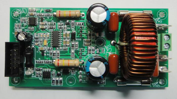

    По умолчанию Дешевый клон ncore Hypex на ИМС
    Оптимизированный дизайн прошлой модели усилительного модуля.
    Фото первой платы (на ней проводил опыты):
ID:	304453 Нажмите на изображение для увеличения.
ID:	304452 Нажмите на изображение для увеличения.
    изменения:
    -уменьшен размер платы, теперь нет субмодуля модулятора. Все собрано на 1 плате;
    -значительно упрощен монтаж. Прижим к радиатору винтом через плату;
    -более оптимально разведена силовая часть. Инвертор теперь тоже в 4-слоях;
    -на плату установлены разъем питания, выходной и входной разъем, что сильно облегчает подключение;
    -оптимизированы номиналы цепей ОС;
    -оптимизирована схемотехника, что сократило себестоимость на 30%.
    Усилитель основан на топологии UcD. Дополнительный "интегратор" линеаризует параметры.
    Глубина обратной связи равномерна в аудиодиапазоне, не менее 55дБ.
    Параметры:
    размер 50х100мм, высота 39мм (по электролитам питания)
    Выходная мощность до 300Вт/4Ом. (тесты на 200В ключах впереди)
    Напряжение питания до +/-65В
    Ток покоя 60мА
    КНИ+ШУМ 20Гц-20кГц (в полосе 40кГц) на мощности до Pmax-3дБ не более0,004%
    КНИ+ШУМ 1Вт менее 0,001%
    ИМИ 18,5+19,5, 1Вт+1Вт не более 0,0015%, на мощности 0,1Pmax+0,1Pmax не более 0,004%
    Ку=26дБ (20раз). При 1В скз по входу - на выходе 100Вт/4Ом.
    Поддерживается работа на 2Ом нагрузку.
    На борту высоковольтный предстабилизатор +/-15В с возможностью отключения. По желанию можно подавать внешнее питание на ОУ +/- 8-20В. Ток потребления по шине 35мА.
    Добавлена защита от постоянного напряжения с отключением выходного каскада.

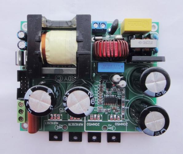

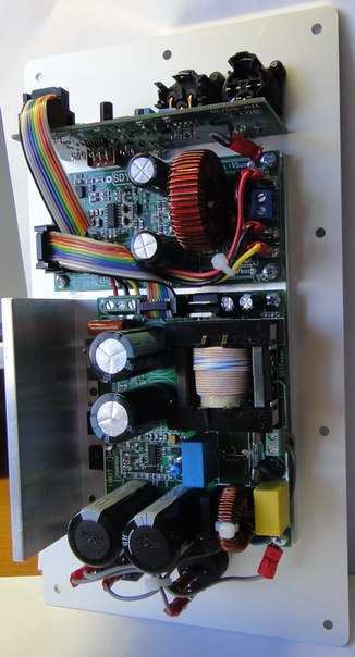

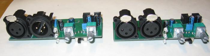

    Мне как конечному потребителю интересен модуль по принципу plug&play. То есть хочется, чтоб буфео был уже на борту. По поводу питания, соглашусь, что нужен отдельным блоком, в зависимости от того, где будет использовать модуль дом/машина соответственно и питание будет. Думаю, что питание буфера 15в можно доп обмоткой намотать на любом бп, и там же сделать стабы на этот буфер.
    Для универсальности я бы предусмотрел родной бп от автора и для домашнтх нужд и для авто. Все же при компактных размерах он будет интересен и автолюбителям. И да, лучше мономодули для универсальности
    20.02.2011
    Владимир
    1,486
    По умолчанию Re: Дешевый клон ncore Hypex на ИМС
    Кроме питания еще потребуются плюшки в виде защит и индикации и их вывод и соединения.

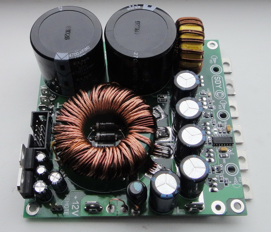

    уменьшения тепловыделения
    А если использовать импульсные стабы? Понимаю, что это не удешевление, но тепла точно будет меньше.

    Dimonis, плюшку в виде защит я вообще подразумеваю как априори включенную в конструктив, а на счет индикации - что индицировать?
    Аватар для sousmanster
    Для питания драйвера стабилизатор возможно будет на плате, так как есть отработанная и не плохо зарекомендовавшая себя схема на LM5008.
    По поводу +/-15В. Тут ток будет больше 30мА многовато. Уже при +/-30В будет нагревать плату. Можете посоветовать подходящие имп. стабилизаторы с диапазоном до 60В питания? Хотя бы до 50В. Желательно еще и подешевле...
    ---------- Сообщение добавлено 12:58 ---------- Предыдущее сообщение было 12:49 ----------
    есть еще предположение- сделать отдельно маленькую платку с импульсными стабилизаторами. Надо еще подумать
