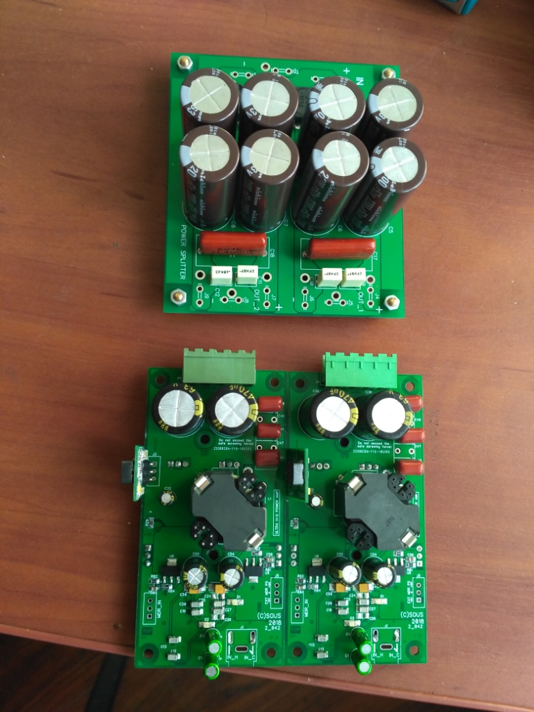

    Вот такой комплектик
  7. #366
    По умолчанию Re: Дешевый клон ncore Hypex на ИМС
    Каков вердикт по перспективам с SMPS500QRv2 ? Без него комплектик выглядит незаконченным
