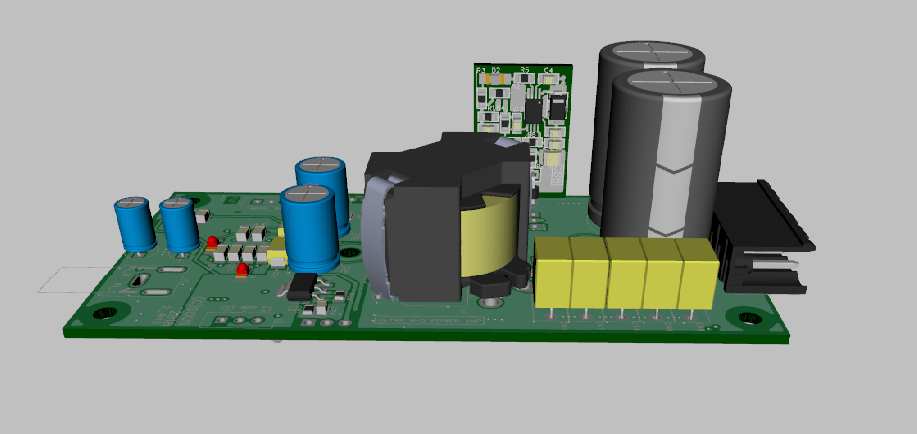

    Версия 2_042 в производстве. А так же новые конверторы питания драйвера. По схемотехнике модулятора будет больше похож на нкор.
  10. #289
    Старый знакомый Аватар для 20957
    04.05.2016
    Нижний Новгород
    521
    По умолчанию Re: Дешевый клон ncore Hypex на ИМС
    В чем отличие?

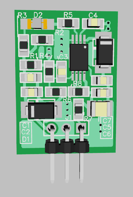

  11. #290
    Аватар для sousmanster
    13.03.2008
    Ивано-Франковск
    2,897
    Уменьшил, изменил типоразмеры деталей. Старые закончились. По схеме ничем, теперь аккуратнее и зеленого цвета, ато как то было не по фен-шу. Да и размер теперь будет адекватнее.
ID:	314414 Нажмите на изображение для увеличения.
    Последний раз редактировалось sousmanster; 04.03.2018 в 21:38.
  12. #291
    Старый знакомый Аватар для Сергей Кор
    13.08.2013
    Russian Federation,Tula
    838
    Думаю, такой же вариант, но по выходу будет лучше
    после R14,R13
    Тоже интересно как регулятор реализовали, если по выходу не будет ли это лишней нагрузкой на ОУ. Пробовали сдвоенный или счетверенный регулятор? Больше интересует конечно реализация сдоенного.
    Мне нравится Ваш проект!
  13. #292
    13.03.2008
    Ивано-Франковск
    2,897
    Сергей Кор, для себя пробовал вариант со сдвоенным 10ком резистором после выхода буфера с установкой 1кОм вместо перемычек. Т.е. один регулятор на 2 канала. Чуть хуже КНИ+шум, падает усиление и так как я использовал дешевый потенциометр, нижняя граница регулировки на уровне минус 60дБ. Тише не делается. Отслушать хорошо не получилось, слишком мелкий корпус, усилители перегреваются. в целом такой способ скорее не понравился.
    Хочется сделать схему универсального входного буфера с релейным регулятором и выходным повторителем, но пока ресурсов не хватает.
    Один из пользователей просто поставил по входу alps 10к, правда в том усилителе я сделал входное сопротивление 10к, а в стоке 5к1.
    ЗЫ. Спс
