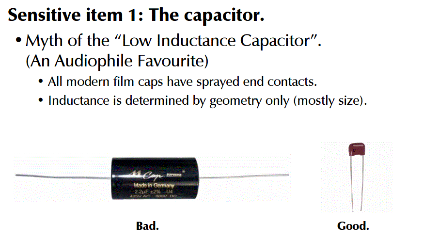

    К теме про конденсаторы:
    Вот что Бруно по этому поводу говорит:
    Это понятно что танковые клинья уже давно не рулят, картинка тоже наглядная, только Бруно мастер шифроваться. вместо того чтобы отправить народ учить про хайспид дезигн пысыбы и вдобавок еще какой нить альтиум постит картиночки.
    имхо на современном витке прогресса от спринта должно остаться лишь воспоминание как быстро в нем можно было сляпать платку.
    З.Ы, а зачем собственно такие чугуниевые радиаторы то ? что показывают замеры температуры по компонентам ?
