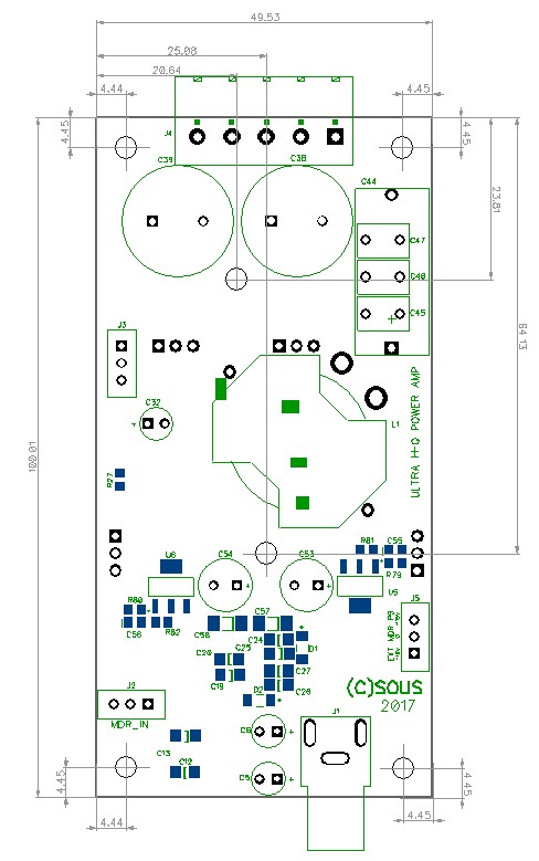

    По умолчанию Дешевый клон ncore Hypex на ИМС
    Оптимизированный дизайн прошлой модели усилительного модуля.

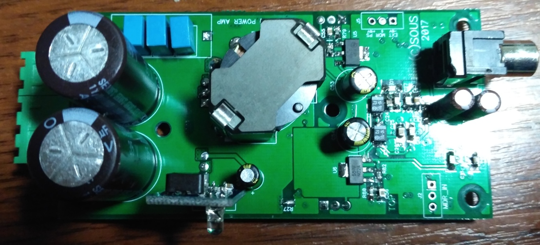

    Фото первой платы (на ней проводил опыты):

    изменения:
    -уменьшен размер платы, теперь нет субмодуля модулятора. Все собрано на 1 плате;
    -значительно упрощен монтаж. Прижим к радиатору винтом через плату;
    -более оптимально разведена силовая часть. Инвертор теперь тоже в 4-слоях;
    -на плату установлены разъем питания, выходной и входной разъем, что сильно облегчает подключение;
    -оптимизированы номиналы цепей ОС;
    -оптимизирована схемотехника, что сократило себестоимость на 30%.
    Усилитель основан на топологии UcD. Дополнительный "интегратор" линеаризует параметры.
    Глубина обратной связи равномерна в аудиодиапазоне, не менее 55дБ.
    Параметры:
    размер 50х100мм, высота 39мм (по электролитам питания)
    Выходная мощность до 300Вт/4Ом. (тесты на 200В ключах впереди)
    Напряжение питания до +/-65В
    Ток покоя 60мА
    КНИ+ШУМ 20Гц-20кГц (в полосе 40кГц) на мощности до Pmax-3дБ не более0,004%
    КНИ+ШУМ 1Вт менее 0,001%
    ИМИ 18,5+19,5, 1Вт+1Вт не более 0,0015%, на мощности 0,1Pmax+0,1Pmax не более 0,004%
    Ку=26дБ (20раз). При 1В скз по входу - на выходе 100Вт/4Ом.
    Поддерживается работа на 2Ом нагрузку.
    На борту высоковольтный предстабилизатор +/-15В с возможностью отключения. По желанию можно подавать внешнее питание на ОУ +/- 8-20В. Ток потребления по шине 35мА.
    Добавлена защита от постоянного напряжения с отключением выходного каскада.

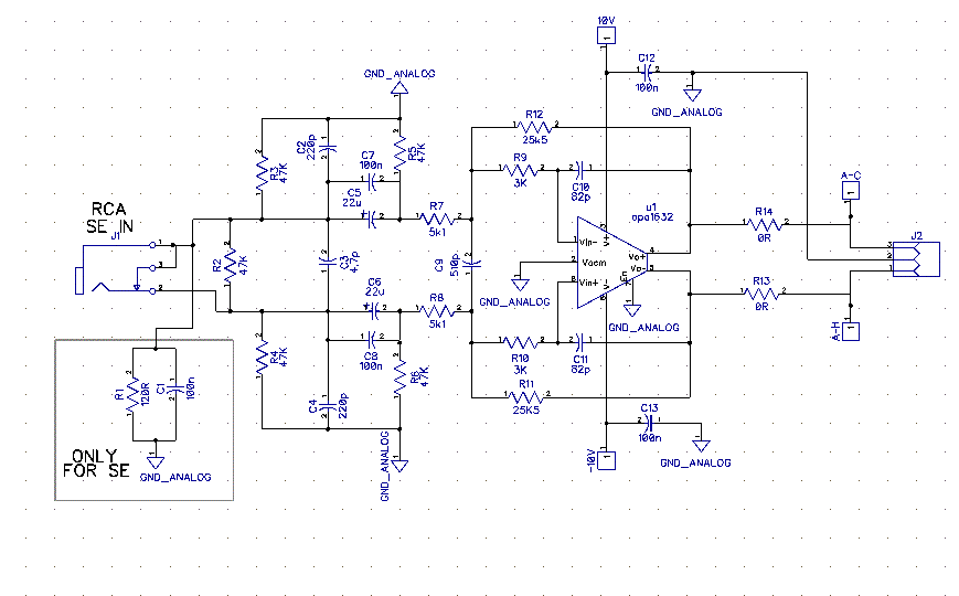

    Схема входной части:

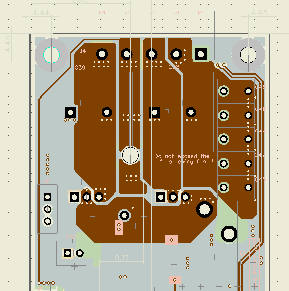

    Силовая часть рассчитана на максимальный ток до 10А. (внутренние слои), нужно учесть, что по указанным дорожкам внутренних слоев коммутируются токи с напряжением питания, а преобразование напряжения происходит в выходном фильтре.

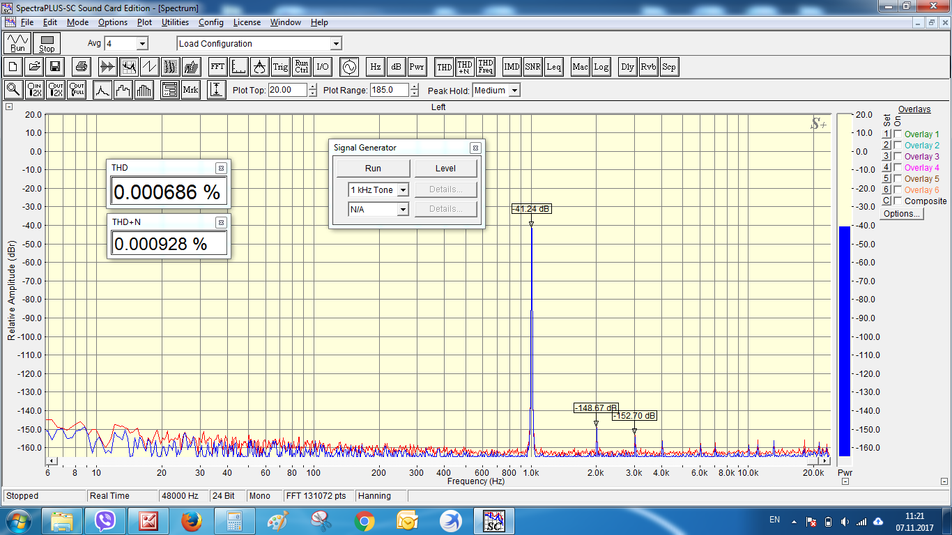

    Спектр сигнала 100Вт-ной версии, нагрузка 3,3 Ом, 1Вт, питание +/-30В, ключи IRF540Z:

    КНИ+ШУМ от частоты, 10Вт:

    Юрий, а какая мощь планируется?
    Я бы предложил такой Ку, при котором чуйка была около 2в для максимальной мощности. Это мне кажется наиболее распространенный выход
    Аватар для sousmanster
    13.03.2008
    Ивано-Франковск
    2,970
    По умолчанию Re: Дешевый клон ncore Hypex на ИМС
    мощность около 150Вт/4 Ом. ограничение по ключам, т.е. можно и 300 будет сделать с небольшой потерей качества на высоковольтных ключах
    150Вт при 2 В СКЗ= 24В
    24/2=12раз.
    вопрос в том, планируется ли использовать буферный усилитель
    Если да, то достаточно усиления 9 раз (4,5х2 за счет диф. сиграла)

    Хотелось, чтобы выходные транзисторы были расположены на краю платы. Если будет возможность их вертикальной установки то же не плохо. Зачастую такой модуль будет удобно интегрировать в готовый усь-донор.
    Трудно сделать оптимальную разводку с ключами на краю. А вертикально прибивать их к радиатору - вообще может свести все старания на нет. Готовый модуль должен быть уже "обут" в минимальный отсос-переходник к радиатору , пусть это будет даже банальная алюминиевая пластина . Да и не следует забывать что это не АВшник - 100Вт/4Ом ключи IRFB4019 отрабатывают вообще без радиаторов.
