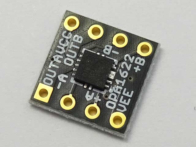

    Я имел ввиду маленький по размеру, под низкоомные наушники, питание от мобильного устройства, на базе операционного усилителя
    OPA1622

    По умолчанию Re: Компактный усилитель
    OPA1622

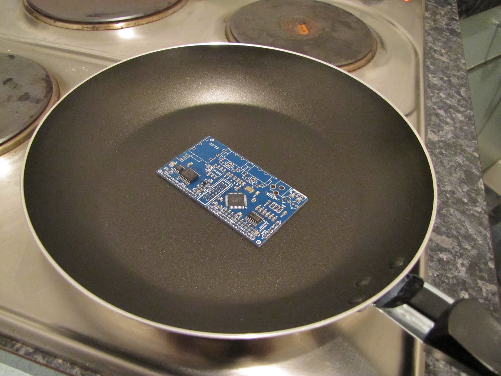

    Класс. Но каким же паяльником его паять ?
    14.04.2009
    рядом с Москвой
    4,447
    Тефаль:

    36,263
    Класс.
    Ну да, у меня в серийных стоят.
    А чем паяют столь популярные стабы, типа TPS7A4700? А чем паяются чипы ЦАПов? И вобще, все чтто с термал пждом на брюхе?
    Феном конечно.
    Но можешь взять AD8397 - обычный соик, просто в портатив от батарейки ОРА1622 лучше - у нее ток покоя меньше.
    P.S. Фен - давно уже необходимый инструмент, я когда его купил много лет назад, так не понимал как я до этого без него жил?!

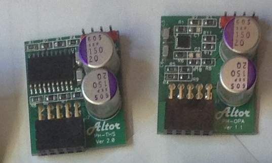

    Я уже молчу о том, что класс-А и портатив с батарейным питанием, как-то не очень совместимы...
    Вот компактные, и то не очень (тут разьем треть платы занимает), можно еще компактнее:

    18.10.2007
    Тольятти
    1,595

    Ну да, ничего что там деталек мало - размеры у них как бы, не совсем "компактные"
    Ну оригинальный никитинский из того поста под батарейное питание упаковывается весьма плотно батарейка заметно больше получается
    наверно подделка, вон они чего продают
    стоимость $3.25 в партиях от 3000 штук дальше сам думай
