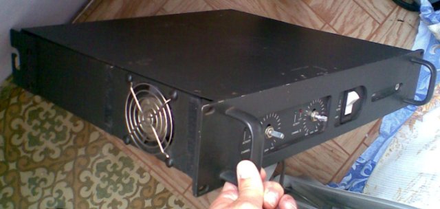

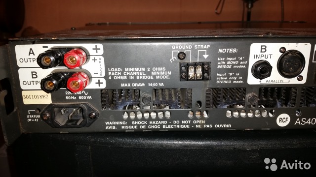

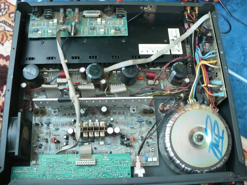

    Был у меня в парке усилителей старенький усилитель RCF AS 4001. Заявленная мощность два по 600 ватт, при этом на трансформаторе чётко написано, что мощность 690 VA (если память не изменяет, но что то около того) Измерял его под нагрузкой, подавал розовый шум, в пиках мощность соответствует заявленой (не переживайте, я не забывал делить на 1,42). Если подавать синус, то мощность немного поменьше,что то около 480 ватт на канал.

    16,492
    По умолчанию Re: Сложить два трансформатора
    Гдавное здесь - баланс стоимости компонентов, можно поставить в 3 раза больший трансформатор и получить в 1,25 раза большую синусоидальную мощность (и в 1,1 раза большую пиковую) - но зачем? Когда за те же деньги/вес можно посторить усилитель с мощность (да, пиковой) в 2 раза больше.
    Это верно.
    Помнится мне случай когда я по молодости захотел увеличить выходную мощность усилителя, подсоединив к нему второй аналогичный трансформатор в параллель.
    Прибавки мощности вообще не заметил на слух, по приборам выросла процентов на 10 всего на синусе, на розовом шуме прибавки небыло.
