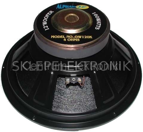

    Вот ездил в Киев купил себе динамик для саба. Будущего усила
    Много кто советует делать на микрухах если чесно я жудко разочеровался в них. Потому что в них иногда срабатывает защита по току (тоновые перегрузки) и усил вышыбает и вообще сравнивал звучание Польского 100 Ват усила и 7294 (умощеная). Работают почти одинаково но когда идет затяжной басс 7294 начинает хрякать пищалка фильтры соят по 11.000 мф транс 180 Ватт.
    ------Поэтому предпочитаю транзисторы-----------
    думаю какое делать оформление саба???
    Параметры в студию!

    Нет проблем вот параметры:
    12" 30cm
    Номинальная 100 Вт RMS
    Пиковая 160 Вт RMS
    4 Ом
    Частота 28 - 3000 Гц
    X-max [mm] 4,0
    Fs [Hz] 28
    Qts 0,83
    Qms 3,79
    Qes 1,06
    Vas [L] 165

    По умолчанию Re: Нужна схема усилителя на 150-200Вт для саба
    Этот динамик Free Air, в качестве оформления используется багажник автомобиля. Боксовый субвуфер никакой, слишком велика добротность.
    Неудачный выбор.
    Vas [L] 165
    Для такого параметра эквивалентного объёма, понадобится ящик литров в 120, чтоб получить хоть какой-нить "бас", кто надоумил взять вас этот динамик для изготовления сабвуфера??? Он займёт всё пространство багажника!!!

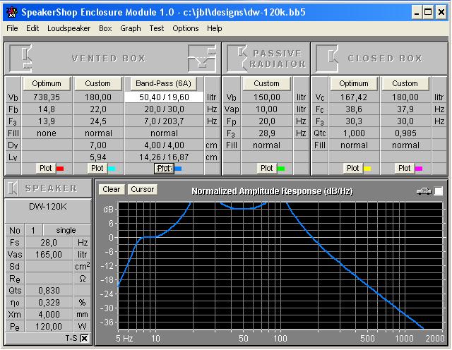

    Я этот динамик хочу в квартиру на саб. А Vas [L] 165 меня не пугает.
    Вот у меня получились такие рассчеты:
    если где ошибся поправте
    Ентот дынамик лучше врезать в балконную дверь, ему там самое место . В бандпас нельзя его, максимум в бааалшой ЗЯ.
    Ловкий добавил 04.08.2006 в 14:05
    Ориентируйся на Qts <0,85 и выбирай объем квартиры, которым ты можешь пожертвовать ...
    Последний раз редактировалось Ловкий; 04.08.2006 в 14:05. Причина: Добавлено сообщение
    Так это же не субвуфер, это многогорбый верблюд. Такой матюгальник будет очень гнусно звучать.
