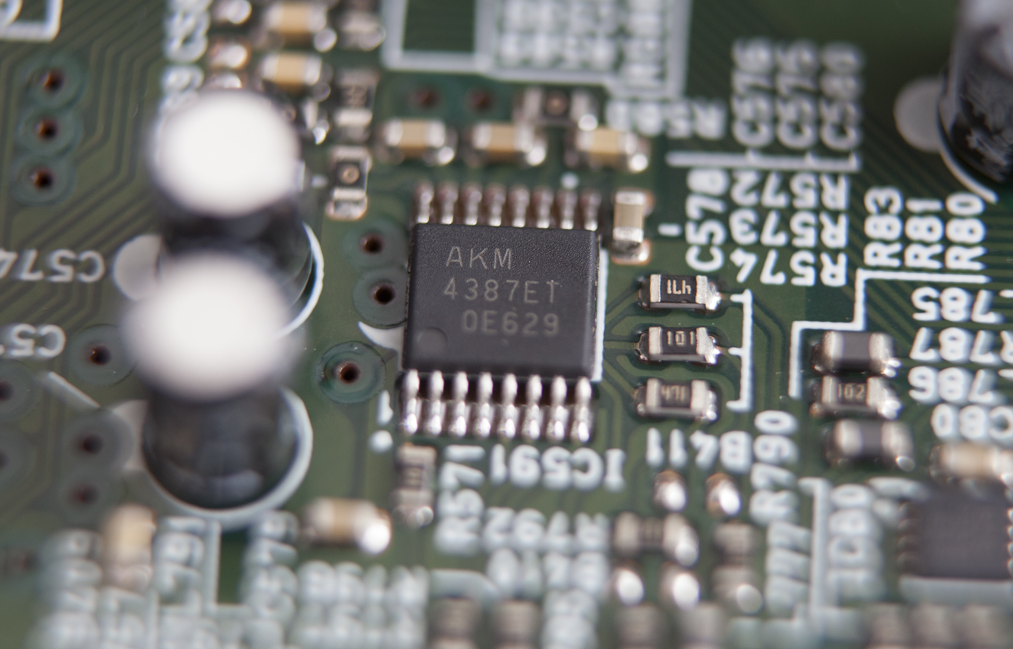

    Доброго времени суток.
    Есть внешний цап с i2s входом, хочу подключить
    к автомагнитоле Кenwood КММ-361SD. В магнитоле стоит цап AKM4387Нажмите на изображение для увеличения.
    Будет ли достаточно подпаяться к ножкам AKM4387 с сигналами i2s или нужно эту микросхему демонтировать ?
    Заранее спасибо.
    Достаточно, но чтобы сохранить целостность сигналов, и дотянуть до внешнего ЦАПа надо будет применить что-то типа RS485 - ТТЛ уровни не тянутся на метры, по крайней мере на тех частотах.

    Метров не будет, внешний ЦАП поместится внутри корпуса Кenwood КММ-361SD. Тогда каким образом сообщить процессору, что он должен работать с другим ЦАП-ом, или оба ЦАПа могут работать одновременно ?

    I2S шина не меняет направление и не имеет квитирования. Т.е. да, оба ЦАПа могут работать одновременно. А вот будут ли они работать в тех режимах, что в плеере и/или как им сообщить информацию об аудио потоке совсем отдельная тема.

    Нужно определить формат i2s, который поступает на родной ЦАП. У подключаемого должен быть такой же. Иначе придется делать конвертор формата, если такой не поддерживается.

    Ну определить я никак не могу, могу попробовать. Есть вероятность что-либо испортить, в случае правильного подключения ? Внешний ЦАП на es9023, i2s идет непосредственно на соответствующие ноги es9023 через резисторы 75 ом
    Кстати на ЦАПе в числе прочих есть провод "data", в даташите AKM4387 такого нет, я так понимаю, что это SDTI, правильно ?

    От правильного подключения обычно ничего не портится. Неправильным можно сжечь что угодно. SDTI - это и есть DATA. Чип поддерживает два формата - LJ и i2s. В даташите все расписано.
