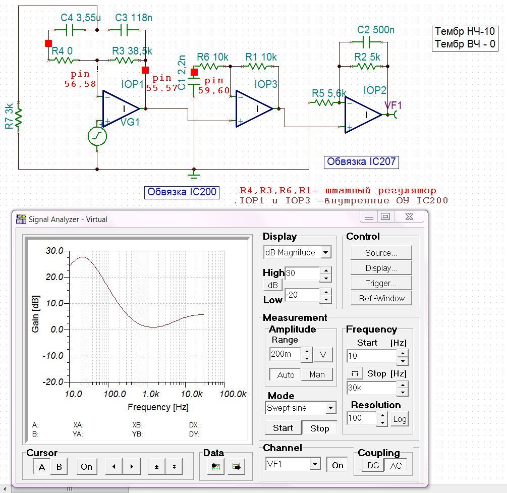

    Yamaha rx-v559 у меня с 2011 года. Сразу занялся её темброблоком.
    Несколько лет назад пришёл к этой схеме, окончательной, и думаю удачной.
    Слушаю только качественную музыку -классика,блюз,рок,lazy...только в stereo.
    Акустика Wharfedale 9.6 (весьма ей доволен, и, согласен со мнением, что играет
    то, что на неё подается (в смысле качества)).
    Номиналы деталей в приводящейся схеме сначала подбирались в "Tina9", затем
    корректировались по звучанию акустики (в частности пришлось резать ниже 20Гц
    т.к. на басовитых записях диффузоры вылетали из рабочего зазора).
    Ресивер слушаю в режиме STRAIGH, расстояния до АС выставлены на минимум(0.3м),
    С проирывателя сигнал поступает в RAW. Диапазона регулирования тембров хватит на
    "вкус" любого меломана. Сам, почти всегда, ставлю НЧ=10, ВЧ=4. Люблю немного "тонком-
    пенсированный" звук - отсюда небольшой твик обвязки IC207. Остальное, как сказано,
    зависит от Вашей акустики.
    Владельцам ресиверов на процессоре D3816K, надеюсь, понравится. Желаю удачи.
    Будут вопросы по схеме - пишите.

    А что подразумевается под режимом "STRAIGH"T? - не очень вяжется с тембрами. И какая была цель твика.

    По режиму следует прочитать описание ресивера. Короче-чистое стерео.
    Цель твика - получить глубокие регулировки тембра, и приблизить их параметры
    (по частотам и добротности) к регулировкам тембров усилителей (не ресиверов).
    Эксперименты начинались со знакомыми (наверняка) вам, ранее опубликованными
    твиками. Они сдвигали частоты но не позволяли получить требуемого эффекта.
    Я, для себя, получил практически идеальные регулировки и с твиками по этой теме
    закончил.

    С нормальными колонками тембров вообще не нужно....
    ---------- Сообщение добавлено 21:13 ---------- Предыдущее сообщение было 21:10 ----------
    я думаю что у вас комната суб низ поджирает, вот и хочется его задрать
