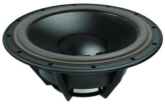

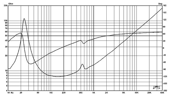

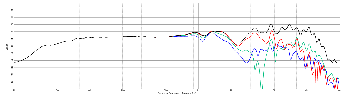

    Всем привет! Собираюсь строить трехполоску на динамиках HIVI, пока не определился с НЧ. Мое внимание очень привлекает вариант на динамиках HIVI D10.8, изначально больше склонялся к dayton rs225. Перечитал кучу восторженных отзывов на зарубежных форумах, некоторые утверждают что эти динамики превосходят даже более дорогие аналогичные по параметрам низкочастотники, например Dynaudio 30W100. Сам производитель характеризует их как Hi-end. По утверждению hivi D10 вполне способны раскрыть свой потенциал в фазоинверторе 80л.
    Основные характеристики и конструктивные особенности: http://www.swanspeaker.com/products/...sid=56&pid=190

    Интересует Ваше мнение по поводу звучания этих НЧ, может кто слушал?

    Ящик от 80 литров, в зависимости от типа оформления и способа включемия. Судя по графикам, у этой головки проблемы с ломкой диффузора, резать придется низко. В параметрах не указана Le, по импедансу можно догадаться, что около 1.5-1.7mH. Низкий раздел при такой индуктивности = активное деление. В общем, скорее сабвуфер, чем НЧ.

    Цитата Сообщение от 3gs505 Посмотреть сообщение
    раздел я планирую на 500-600 гц вторым порядком.
    Вас не настораживает горбик на графиках в районе 550 Гц?

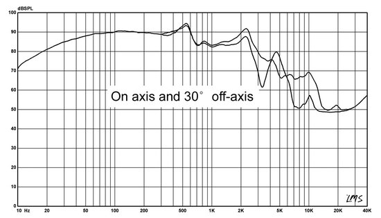

    У меня есть еще запасе железный претендент номер два, точнее он не железный, а бумажный dayton RS270 http://www.daytonaudio.com/index.php...fer-8-ohm.html

    Можно D10.8 на 500гц порезать, т к спад на частоте раздела уже 6дб будет, главное измерить АЧХ и ФЧХ для свободного поля.

    Я бы точно Dayton выбрал, если между этими двумя выбирать.
