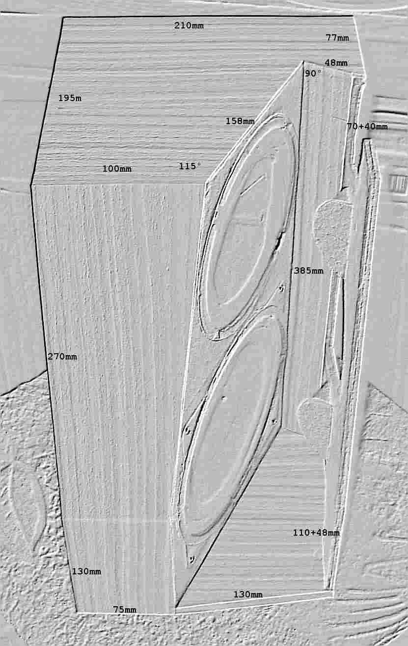

    Цитата Сообщение от Targitay Посмотреть сообщение
    Млин, ну, хотя бы габаритные размеры...
    Скоро, скоро
    Вот так пойдет?

    По умолчанию Re: Альтернативная акустика - пирамидки (3D)
    Вот так пойдет?
    Да. Большое спасибо!
    ЗЫ Для полного счастья не хватает узнать примерную толщину материалов, из которых эти сателлиты изготовлены (по фотографиям похоже на оргалит и тонкую фанеру), и тип акустического оформления (ОЯ, ЗЯ с ПАС..).

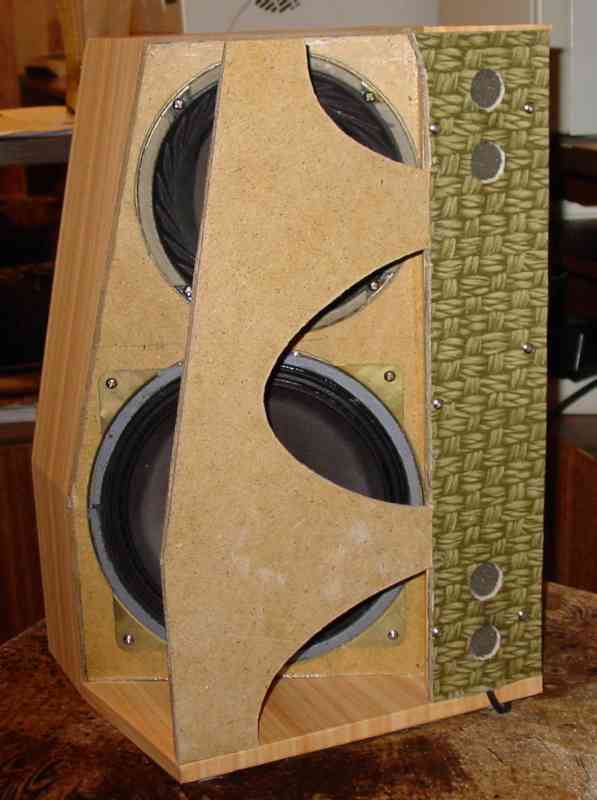

    Материалы подручные - ДВП 4мм, на больших плоскостях склеена попарно, "рифленой" стороной внутрь+линолеум, на малых - в один слой, внутри наклеен тот же линолеум. Основание - шпонированный ДСП 11мм. Заполнен объем х/б распушеной ватой.
    Тип оформления - ЗЯ с подобием ПАС (гибкая стенка из линолеума). Есть одна перегородка. Была уже фотка вида сзади (без задней крышки)-
    https://forum.vegalab.ru/attachment....5&d=1176703189
    Если фотку надо - могу крупнее. Склеено все это клеем "Titan SM"

    В этой конструкции АС задняя стенка - сплошная и жесткая , так как "ПАС" выполнена на боковой стенке. В начальной стадии проекта еще не было известно, что придется делать отверстия в боковом отражателе, то есть предполагалось, что он будет сплошным, поэтому такое место для ПАС было выбрано из критерия удлинения пути АКЗ. Так как в конечном варианте боковой отражатель получился таким фигурным ,
    конечно, лучше ПАС расположить на задней стенке. Площадь гибкой стенки, ИМХО, лучше выбрать равной сумме площадей диффузоров ДГ (или больше). А вот где конкретно расположить - не знаю Может лучше даже разбить ее на две неравные половинки и разместить в верхней и нижней частях задней стенки.
    А дырочки уж потом надо делать (а может и не надо будет делать). Это по результатам замеров АЧХ станет ясно.

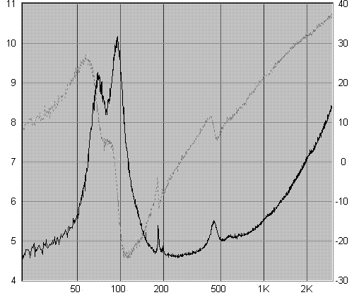

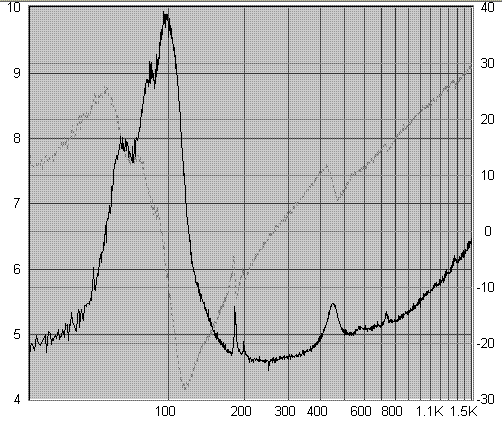

    По идее, линолеум лучше "настроить" на нужную частоту. Фактически, да - данное оформление представляет из себя разновидность ПАС или ПИ. Свидетельство тому - два пика на резонансной кривой, как для ФИ. При правильной настройке и хорошем демпфировании эти резонансы можно хорошо сгладить. Эффертивность полученного ФИ (ПИ, ПАС) будет малой, но нам этого и не нужно. Нужно обеспечить именно небольшие пики на импедансе. Что и достигается.
    Уменьшил площадь линолеума до площади фиффузора динамика и снял Z-характеристики динамика в пустом ящике (q10) и в ящике, полностью заполненым синтепоном (q09). У меня такое "очучение", что в результате "правильной" настройки удастся получить вообще один "горб".
    А если еще сделать отверстия в линолеуме, то и этот оставшийся горб еще придавить. Или я не прав?
    PS А может все мои изыскания отдельной темой оформить, а то, вроде, флейма какого-то получается. Или и здесь я не прав?
ID:	28632   Нажмите на изображение для увеличения.

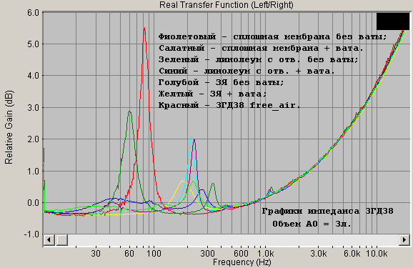

    Сказав "А", надо сказать и "Б" Вот графики:
  19. #58
    Наиль, слишком много графиков. Линии сливаются. Оставь только два:
    с гибкой/твердой задней стенкой

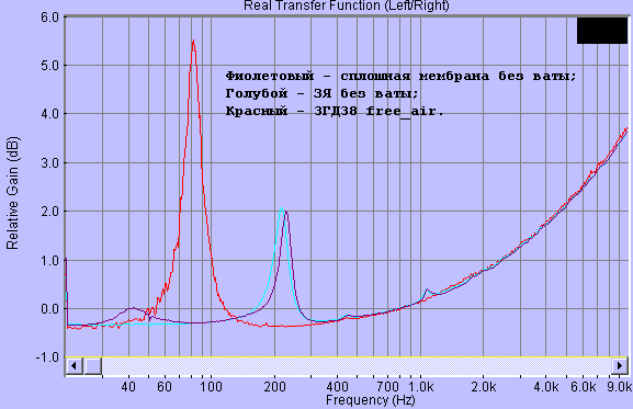

    Это только вечером, результаты измерений - дома.
    "мембрана" - это линолеум без отверстий?
    Да, просто имеющиеся отверстия на время заклеил бумажными стикерами
    Оставил три
