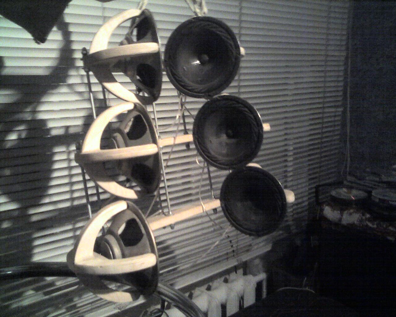

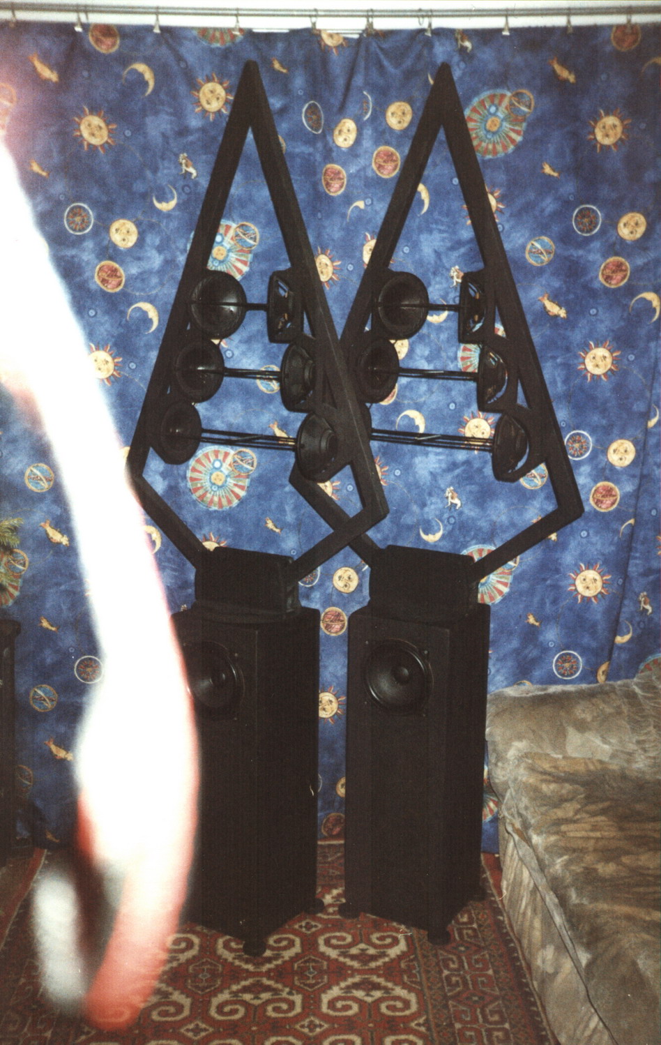

    Идея! Альтернативная акустика - пирамидки (3D)
    Есть такое направление в системах пространственного звучания - "пирамидки" - http://www.igolkin.com/forum/viewtopic.php?t=58
    Мои опыты в этом направлении можно глянуть здесь - http://www.reanimator-h.narod.ru/pyramid.htm

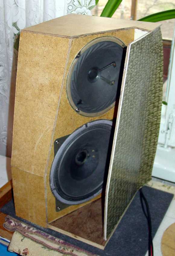

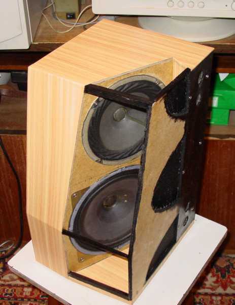

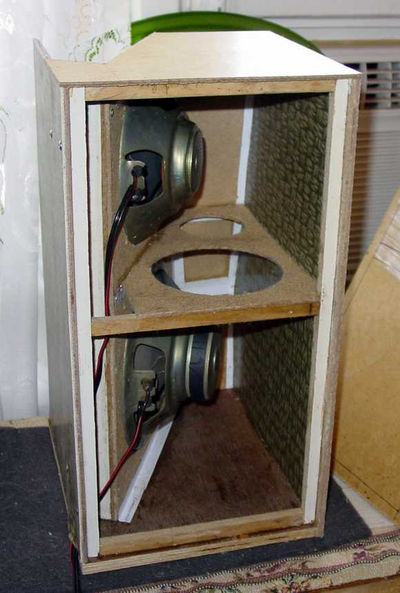

    Успел вчера вечером собрать "диполь" Утром наспех послушал - СЧ-ВЧ - сказка Тональный баланс даже в соседней комнате сохраняется... А вот с нижним СЧ - пока есть горбик, чувствуется, в районе 400-500Гц. Похоже "диполь" надо несколько иначе оформлять. Мысли, вроде, уже есть. Тыловой "амбиент" чувствуется, может и стоит за него побороться. Посмотрим.

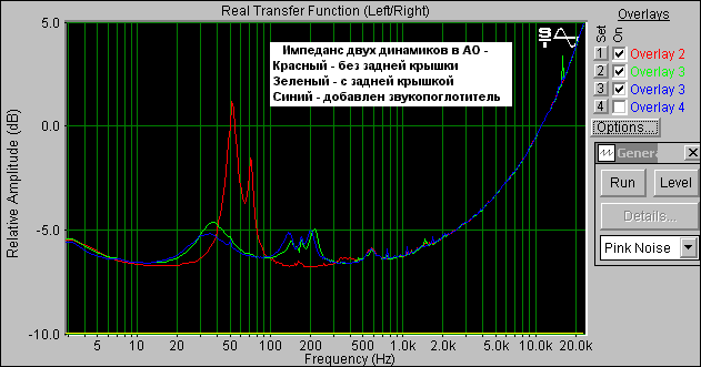

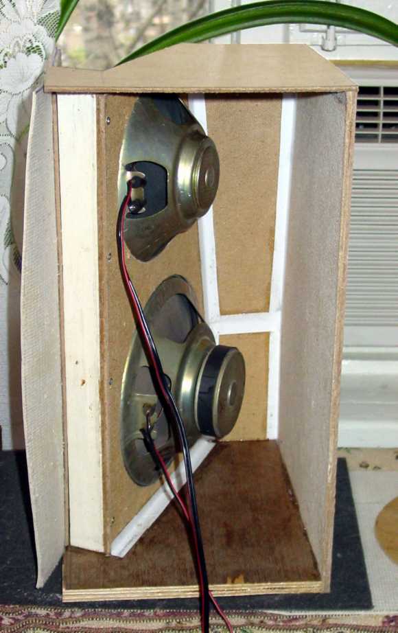

    Выходные прошли в суете мирской , но кое-что успел сделать, в основном по упрочнению конструкции и демпфированию корпуса колонки. Импеданс динамиков (соединенных последовательно) также прикладываю. Измерения АЧХ оставил на потом...

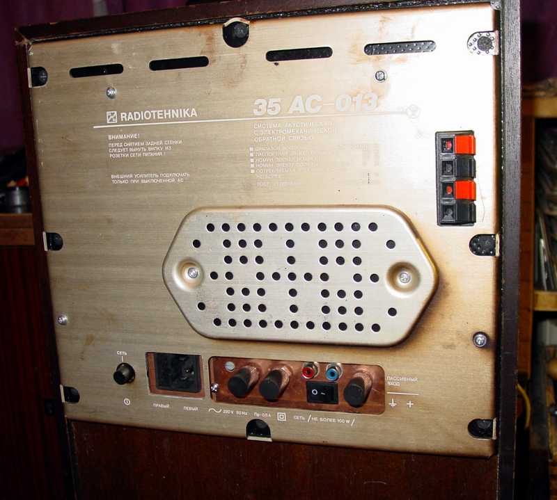

    По умолчанию Re: Альтернативная акустика - пирамидки (3D)
    У меня в гараже где-то должны быть "колонки" от магнитофона "Тембр 2". Там, в открытых ящиках, примерно такого же размера, как вы сделали, стоят по два динамика, по виду такие, как ваш верхний. Только ящики "ровные", без "поворитов". Я их использовал в свое время, чтобы разнести по квартире звук от приемника - в кухню и в ванную. Довольно интересно звучали (по памяти). Можно и сейчас найти и поэкспериментировать. Но это нужно много перерыть в гараже.

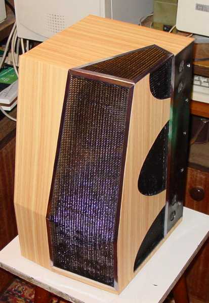

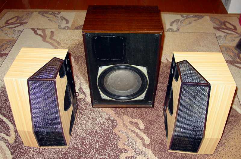

    Наконец-то закончил отделку одной из колонок. Еще надо маленько напрячься и доделать вторую Для трифоника.

    Вот такой трифоник получился -

    Саб - активный, с ЭБОС, переделанный из S-70, в него встроен двухканальный ИТУН для сателлитов. С тональным балансом - все в норме Частота раздела =120Гц, локализация саба - отсутствует.
