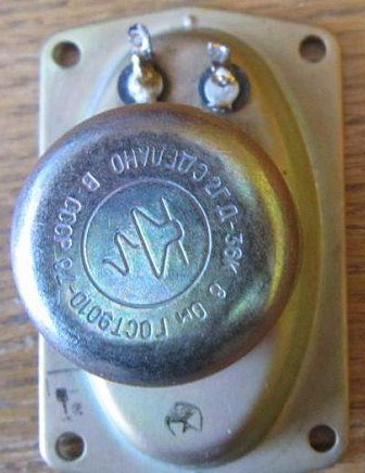

    но был уже ферритовый магнит, и назывался 2ГД-36К
    Мне попадались только такие, если не ошибаюсь "К" означало- колпачёк (на первых был поролон).
    Последний раз редактировалось Alexander; 05.05.2018 в 16:35.

    Буква К это керновой магнит, "колпак" конструктивно сделан как свёрнутый полюс магнитной системы, заодно и как магнитный экран, чтоб головка не влияла на ЭЛТ т.к была разработана специально для телевизоров. 2гд36 с буквой К были с поролоновым и бумажным пыльником. Ни разу не встречал 2гд36к на феррите, все были только керновые с экранированной МС.

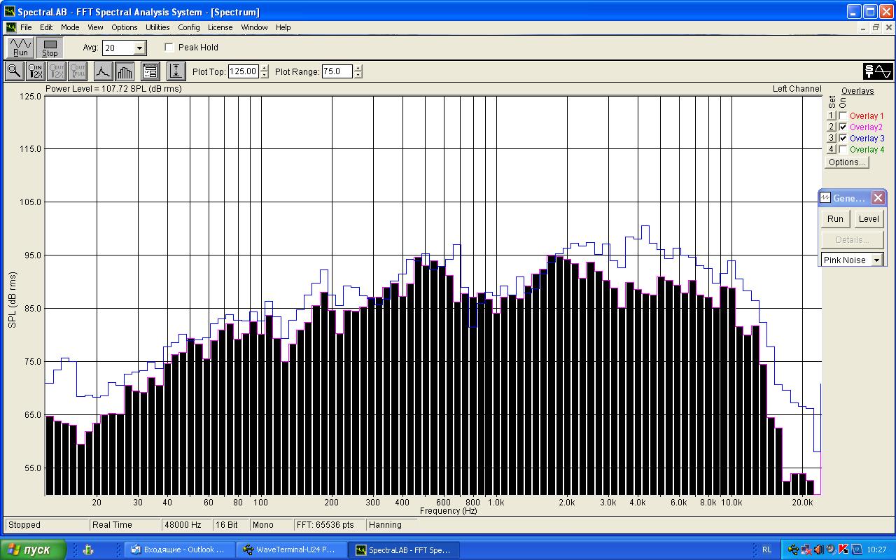

    По следам историй про 4гд35 в ЗЯ
ID:	319438   Нажмите на изображение для увеличения.

    riosit, Вы бы прокомментировали. Я со своей стороны могу сказать, что первый горб из-за ЗЯ и сверхвысокой добротности в ЗЯ. Физика. Сильный провал в районе 600 Гц - скорее всего, тоже. Из-за упругости воздуха в ЗЯ диффузор ломает сильнее, чем в ОЯ. Я же предлагаю ещё разгрузить диффузор - размягчить подвес. Чтобы он просто болтался без сопротивления со стороны подвеса.
