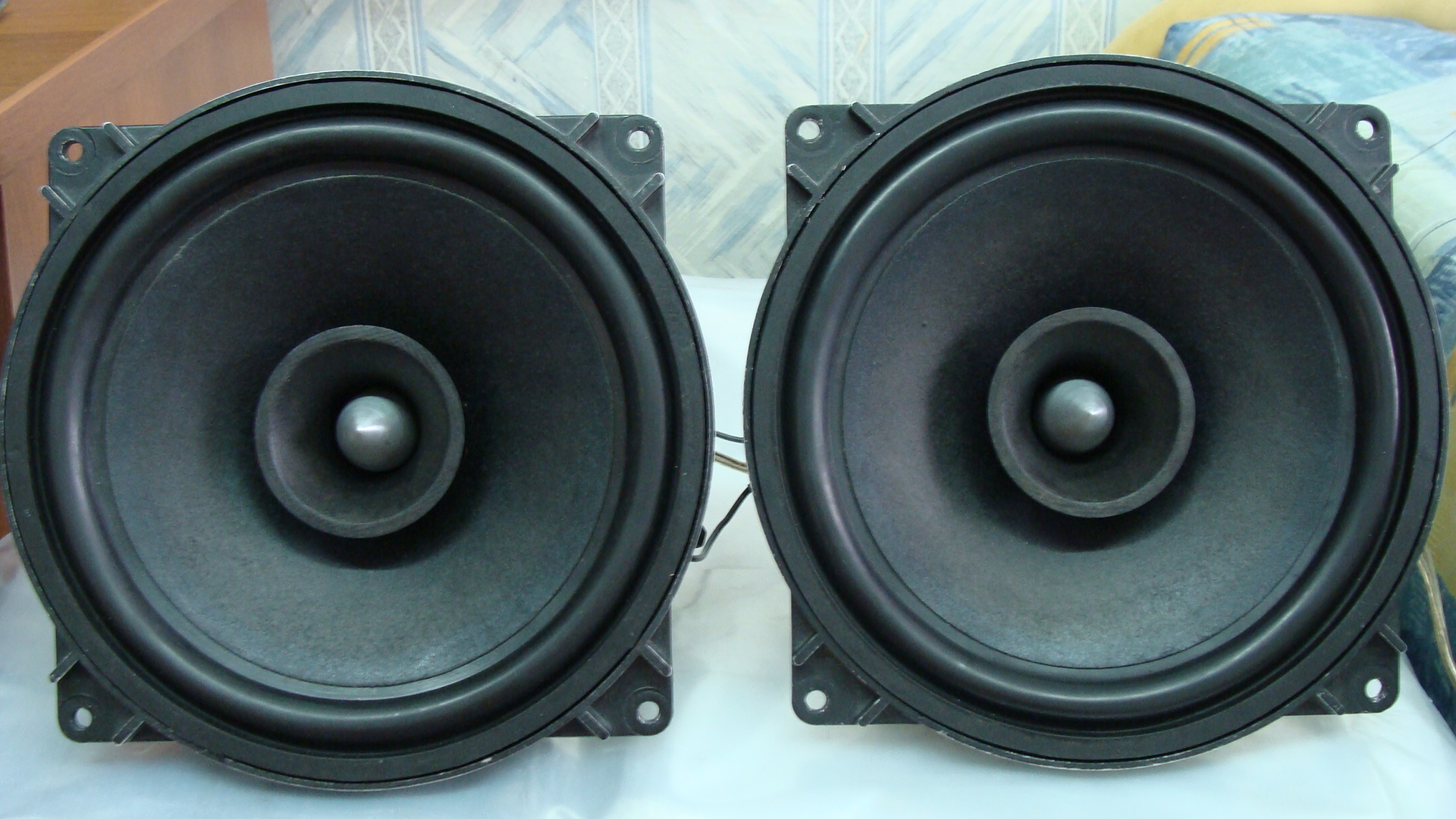

    Подумал на дифф т.к "заедино с конусом отлит" а не "заедино с визером отлит"...
    Я не только пипку у визера отрезал но и "пулю" поставил. (подвес бутиловый и катушка перемотана Z=8ом, h=12mm)
Название:	2 10гдш новые.JPG

    Замеры згинули вместе с компом два года назад а головки делались 6 или 7лет назад.. По намяти все данные не воспроизведу. Да и замеры о звуке ничего не говорят. Много толку от нарисованного графика s30/s90? Не все, кто занимается ремонтом/переделкой динов и постройкой акустики этим не заморачиваются и никто особо с них не требует, мол, вынь выложь графики, тогда поверим...
    Занимались вдвоём с другом и на всё про всё ушло полтора года. Задача была получить ширик, отрабатывающий края диапазона без применения басовика и твитера. Поэтому из родного от 10гдш осталась одна корзина.
    Предварительно были куплены запчасти, нужные материалы и "доноры". Родная МС слабая, поэтому взяты от 25гдн3, в 4 головки установлено кольцо Фарадея, в других 4-х без кольца но с колпаком на керне.
    Родные диффузоры пропитывались Воробъёвкой но после сравнительных тестирований таки заменены на новые и пропитывались уже не "N раз" а до получения удовлетворительного АЧХ. Измудрялись по всякому- сначала рисовали "паутину", "спираль", "звёзды" потом пропитывали полностью и наоборот.
    С визером тоже поэксперементировали...
    Катушка увеличена по высоте для увеличенного Хмах, поэтому был установлен мягкий бутиловый подвес от 10гд30.
    ЦШ подбирались по жёсткости из новых. Перфорировались до получения нужной упругости.
    В итоге сделано 8 головок и подобраны в пары. 4 с пулями 4 без. Средние значения- Fs 25гц, Qts 0.36...
    В купе с УМЗЧ КОС получили что хотели. В сравнении что было и что стало- небо и земля. Все же знают недостатки 10гдш...

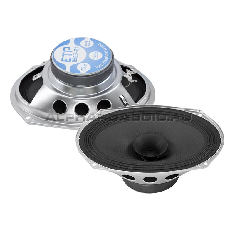

    Есть такой ШП динамик ныне выпускаемый Alphard http://alphardaudio.ru/products/spea...ard_etp1623-z1 , сейчас правда он переименован. Не подскажете что лучше, он или 5ГД-РРЗ1? Alphard я просто слышал, если честно не понравился, как-то суховато и направленно играет, полагаю из-за визера.

    5ГД-1 РРР на два порядка интереснее Альфарда. Настолько благородный и аристократический у него звук.Но и найти пару в хорошем состоянии этих 5ГД-1 непростая задача.
