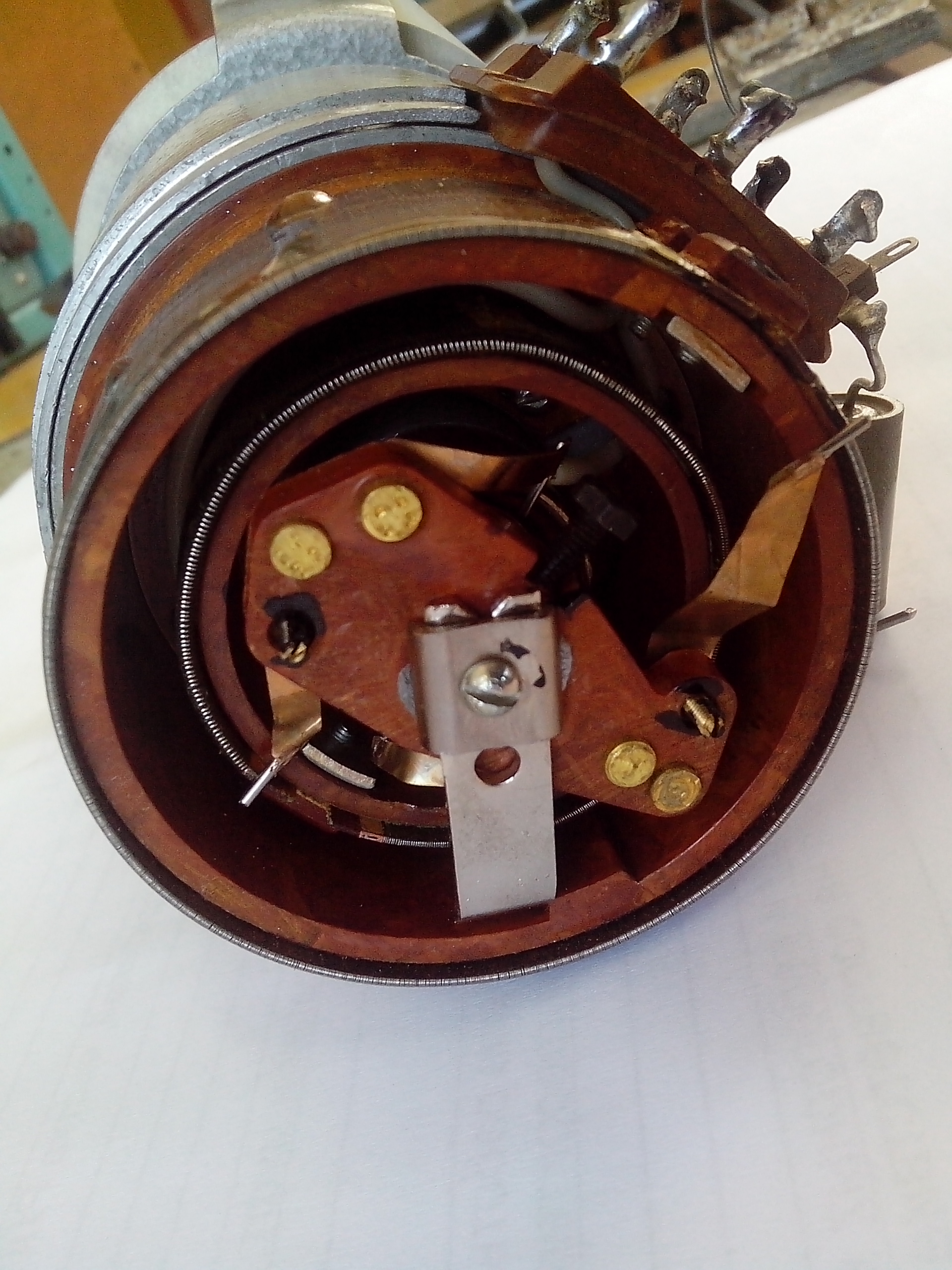

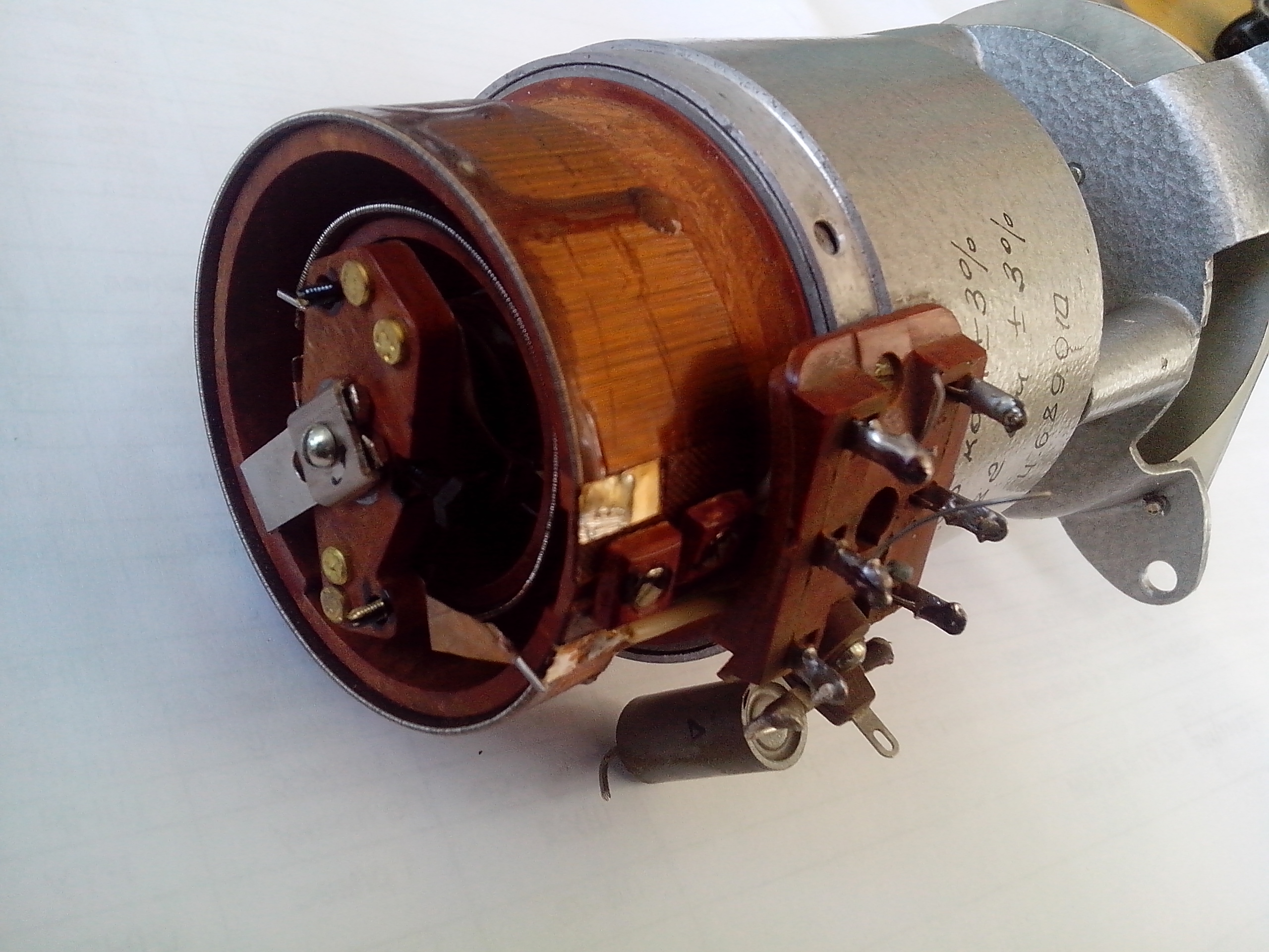

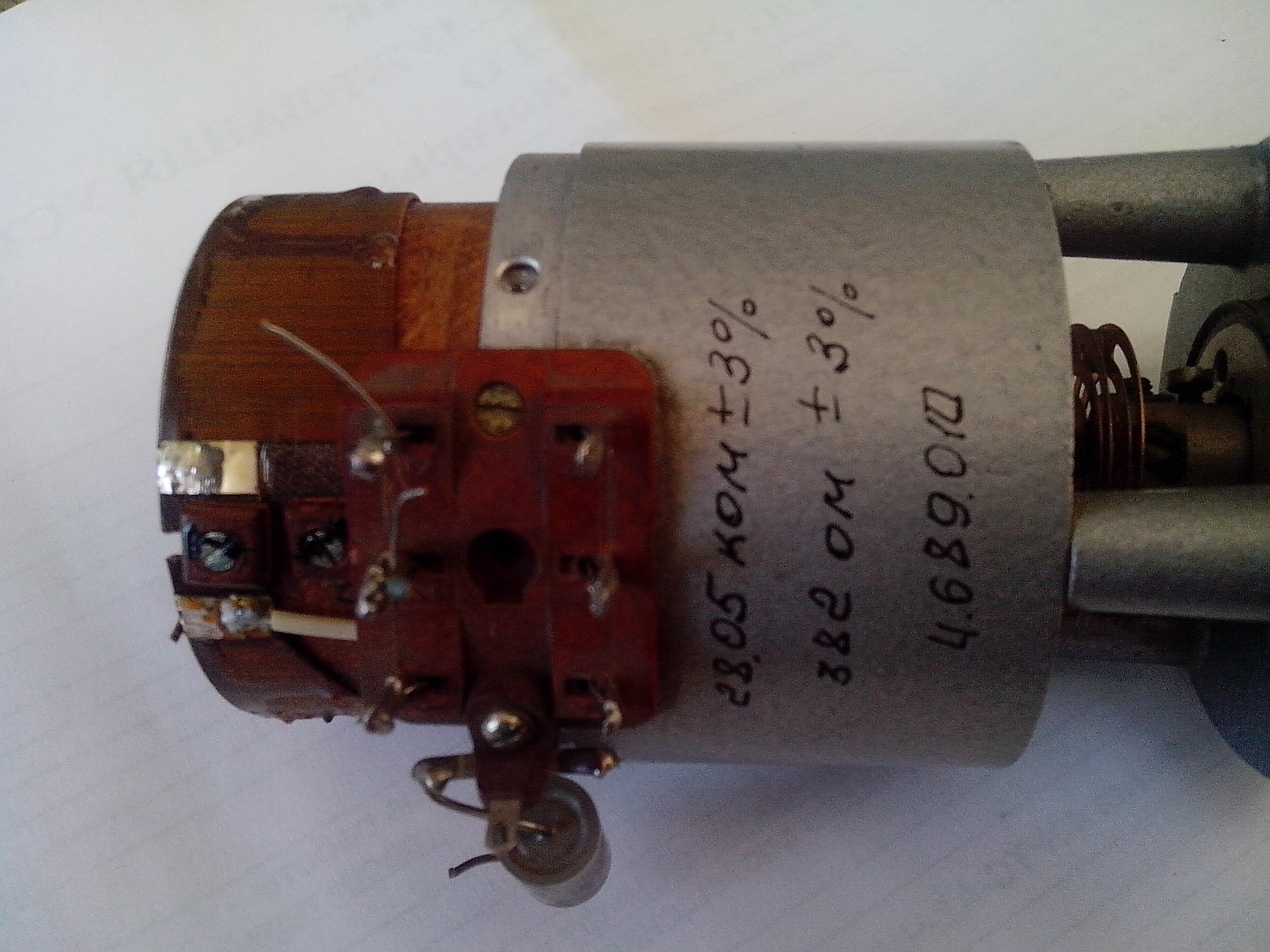

    Подарили мне вот такой девайс... От разобранного измерителя иммитанса Е7-.... Вскрытие показало,что внутри 4 сдвоенных резисторов. 2*28кОМ и 2*280Ом. точность 3%. размер этого девайса :диам- 7см, длина -9см. ))) большеват канеш..Но появилась мысль использовать для регулятора громкости,секции по 28 Ком в ламповом УМ. Возможно ли это? и как то можно использовать другие 2 секции по 280Ом?( в качестве рег тонкомпенсации,к примеру) или просто игнорировать их. Нажмите на изображение для увеличения.
    А Вы попробуйте. Наверное мало кому приходила такая идея. Недостатком будет неравномерность регулировки громкости. При "тихом" положении РГ незначительный поворот будет давать резкую прибавку громкости, а при положениях "громко", чтобы почувствовать изменение громкости - крутить надо больше. Если треска при регулировке не будет, почему не использовать?

    Этот переменный резистор 28 ком. можно использовать для звукового генератора.

    попробую конечно, интересно самому. треска при перемещении движка думаю не будет,там на подвижном электроде какое то покрытие (темно-серый материал) . кстати (конечно наспех) но посмотрел хар-ку резистора при вращении вала , напоминает немного переменный резистор серии Б. что еще привлекло, экранирован наглухо )))без щелей,материал экрана - алюминий (дюраль). и нет ли каких идей как использовать второй переменный резистор 280 ОМ? ...приемщику сдавать совесть не позволяет )))) нехай лежить)
