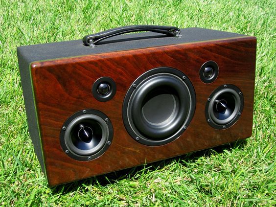

    02.12.2005
    Тамбов
    2,456
    По умолчанию Re: Условно портативная колонка высокого качества
    Добрый Аватар для Gudronov
    10,350
    Lazycat, пищалки по бокам. Это просто чемодан с динамиками.
    Цитата Сообщение от fujimotorsport Посмотреть сообщение
    Буду держать всех у курсе по проекту) спасибо за советы. Останавливаемся значит на два плюс два Вч и один НЧ
    Не, тут все только начинается. Как вы все это делить-сшивать собираетесь?
    02.12.2005
    Тамбов
    2,456
    Gudronov, так лучше?

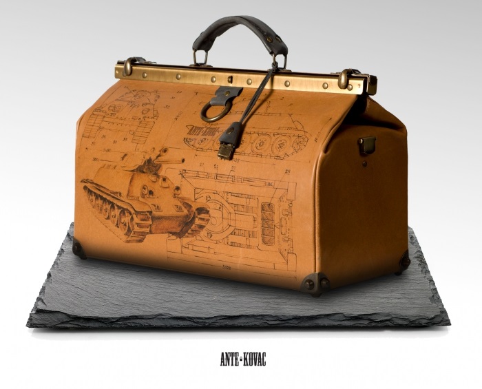

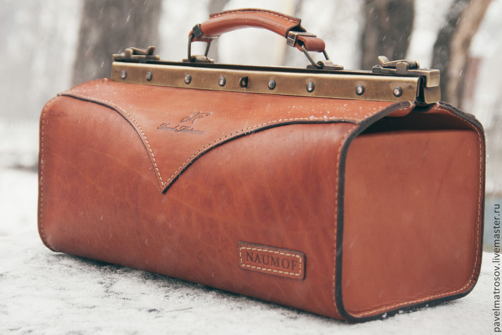

    02.12.2005
    Тамбов
    2,456
    хотелось бы упростить конструкцию
    упрощение конструкции которая не даст звука бессмысленно...
    другой вопрос, что есть определенные варианты для маневра
    и узкий элегантный саквояж вставить динамики очень интересна мысль - я раньше не рассматривал, а теперь прямо заинтересовался...
    кстати - наверное придется вставлять еще и корпус из фанеры - кожа не жесткий материал
    я бы не отказался поиметь мобильную колончку в таком саквояжике например
Название:	53609a0176f421e54199d5e7dd4h--sumki-i-aksessuary-sakvoyazh-iz-naturalnoj-kozhi.jpg

    причем НЧ динамики или динамик + ПИ можно расположить в торцах, а на боковой поверхности СЧ и ВЧ
