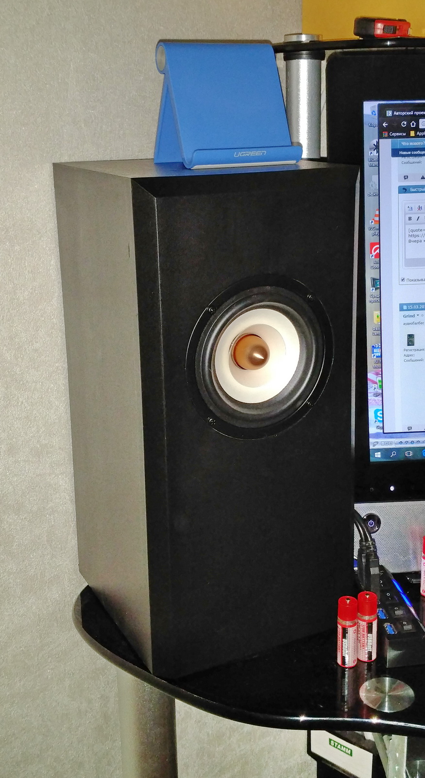

    Также вызвали интерес динамики ноунейм из китая, существенно дешевле ,но на ютуб нашел как они звучат, очень приятный звук- https://ru.aliexpress.com/item/Audio...999.269.a8FV27
    Вчера как раз на таких сделал для компьютера колоночки. Относительно неплохо звучат, даже приятно удивился.

    объем для них конечно большой нужен(
    Да, примерно 6 л.

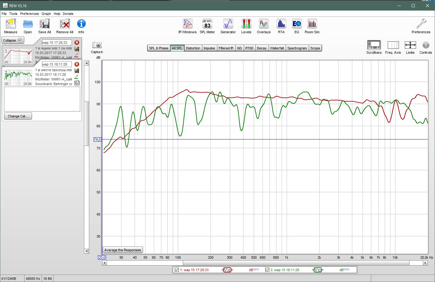

    А сейчас вот так получилось (в ближнем поле и в точке прослушивания):

    а верха и середина как звучат? график хорошо смотреть,но хочется именно узнать какой звук?

    По умолчанию Re: Условно портативная колонка высокого качества
    Середина очень хорошо, верх несколько хуже, на мой взгляд, чем при выделенном твиттере. Но в целом все очень неплохо.
