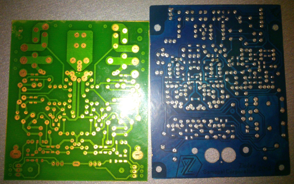

    По умолчанию Re: Покрытие печатных плат.
    Маска паяльная FSR 800, только смысл изощряться когда тут продают готовые платы и киты...
    Защитные паяльные маски и маркировочные краски
    http://fr4.ru/mask/
    Если учебники читать лень, то покрывать любым, хоть бабским для ногтей
    Кстати, теперь бабский лак делают на основе шеллака, долго не облазит и сохраняется на их коготках, по 2-3 недели
    мож, FSR8000?
