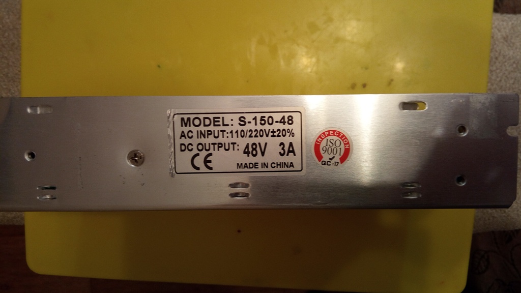

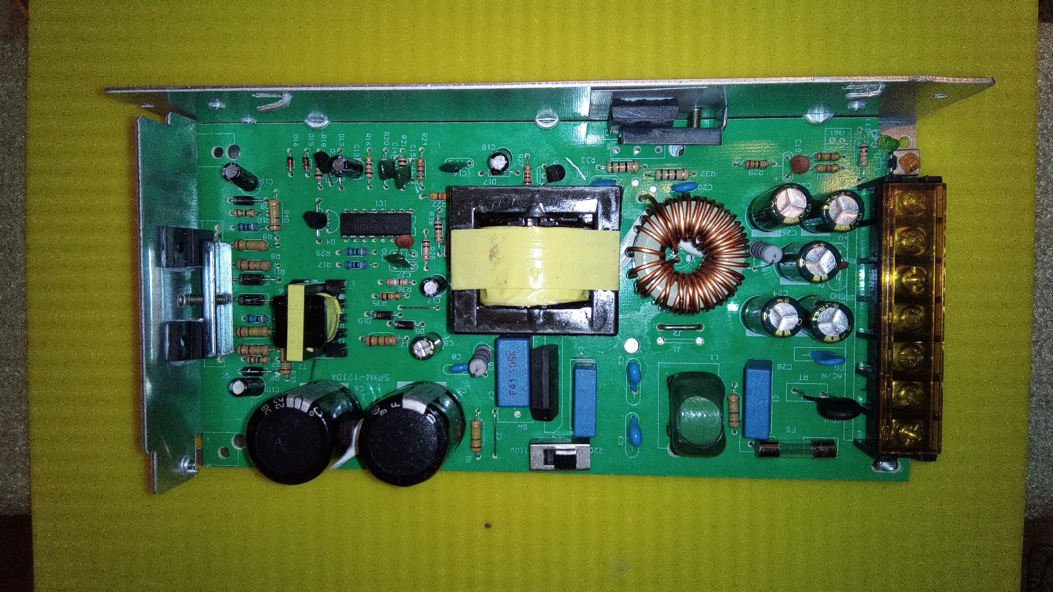

    Получил сегодня на почте купленный на Ali блок питания 48В 3А. Решил испытать. В качестве нагрузки подключил чайник, с сопротивлением 30Ом. Это примерно половина заявленной мощности. Напряжение блок держит в заданном значении. Поработал он примерно 30 минут. Заметил, что очень сильно греется дроссель. Здоровый, на тороидальном сердечнике. Прямо как кипятильник. Разобрал блок, пропаял толстые контакты на плате. Сфотографировал.
ID:	288686 Нажмите на изображение для увеличения.
    Хотелось бы разобраться, отчего так греется дроссель и как с этим бороться? Как узнать, есть ли в блоке защита от КЗ?

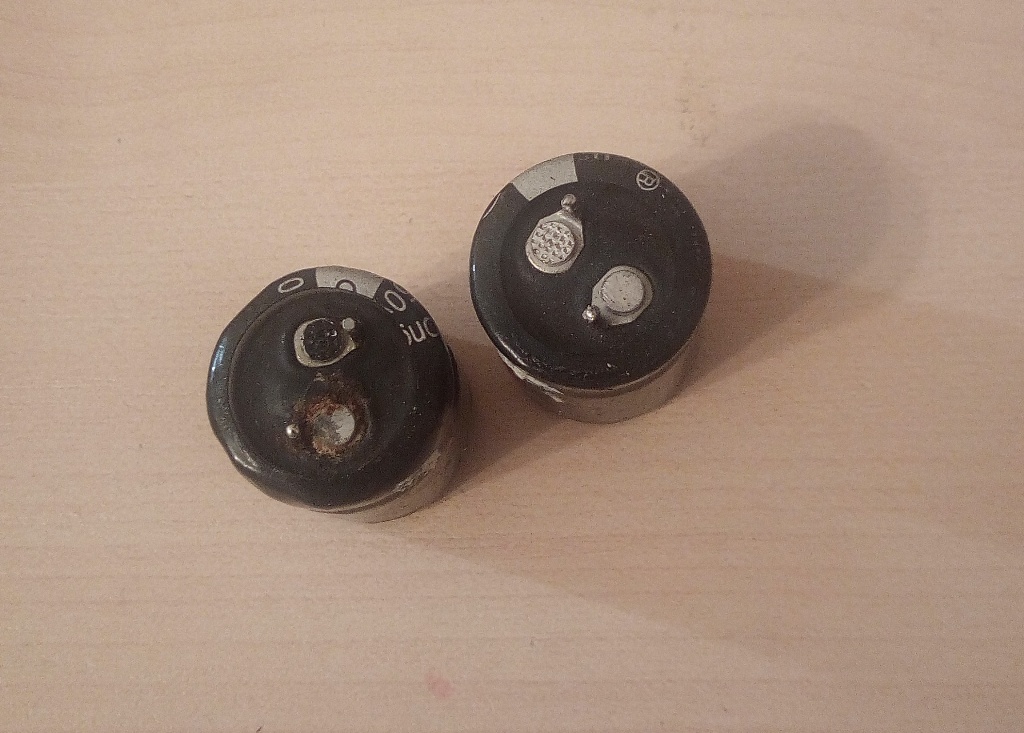

    Вот еще косяк нашел. Один высоковольтный конденсатор показался вздутым. Выпаял его, а там...
    Заменил. Донором стал неисправный блок ATX.

    Короче, перемотал я дроссель. Вместо алюминия медь того же сечения и витков примерно раза в 2 больше. Сердечник греться стал гораздо меньше.
    Сегодня еще 2 блока пришло, уже на 5А. Там еще веселее. Дроссели оторваны, мост от платы оторвался. Припаял все. Дроссели на двойных кольцах намотаны еще большего размера. Так что не греются.

    Во как - в первом блоке китайцы намотали дроссель алюминием, а не медью...
    Весело...
