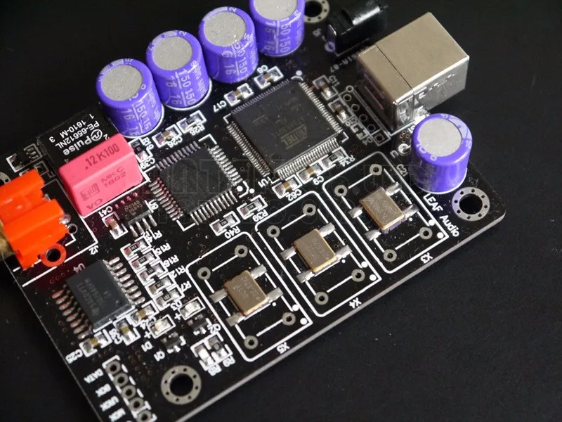

    По умолчанию Китайский USB транспорт на ATSAM3U1C
    Что то не нашел обсуждения на веге, такого китайского транспорта.
    https://ru.aliexpress.com/item/HIFI-...30b85a49&tpp=1
    XMOS кругом и около..а вот про ATSAM3U1C как то тишина.
    1)может кто испытывал?..
    2)как работает в адройд тв приставках?

    amanero клон - здесь он есть под именем болеро.

    Вот жежь..не угомонные китайцы
    а прошива или прога для конфигурации. тоже подходит?

    Вот, на сто рублей дороже, но, судя по фото, с изолятором. Правда из описания не понятно ни чего. А смотря на фото, не понятно, чем они запитывают изолятор (если это изолятор), неужто выпрямитель к SPDIFу присобачили?

    Судя по описанию, это не изолятор, а WM8805 для организации коаксиального выхода

    Шестнадцатиногая?
    Судя по разводке на фото, это таки изолятор. А на счёт описания, так они не заморачиваются. Покупал цап на АК4490, так в описании было написано, что это РСМ1794

    Да , подходит .
    Точно! 8805 находится на другой стороне платы. А это действительно изолятор, вроде ISO7640 (https://ae01.alicdn.com/kf/HTB16uPiL...50281aa32239fa)
