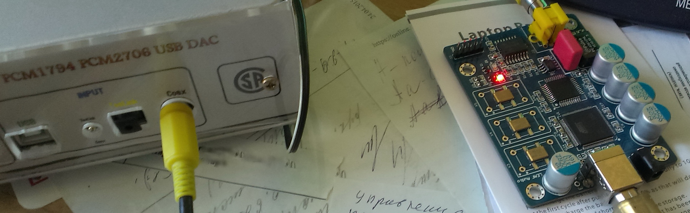

    По умолчанию Китайский USB транспорт на ATSAM3U1C
    Что то не нашел обсуждения на веге, такого китайского транспорта.
    https://ru.aliexpress.com/item/HIFI-...30b85a49&tpp=1
    XMOS кругом и около..а вот про ATSAM3U1C как то тишина.
    1)может кто испытывал?..
    2)как работает в адройд тв приставках?

    Промывал я её... пайка вроде не плохая.. всё как на картинке
    36,267
    По умолчанию Re: Китайский USB транспорт на ATSAM3U1C
    Подтяжку обычно вешают 1.5к с D+ на вторичное питание 3.3В. Так делают для stm32.
    Не для всех, толко для старых, у новых все внутри.
    У Атмела, ЕМНИП тоже внутри.
    Плохо определяться может из-за слишком длинного или не качественного кабеля.
    У меня есть такие, с которыми фулспидовые устройства прекрасно работают, а хайспидовые - не определяются, или определяются через раз.

    ИМХО или кабель, или разъём. Есть конечно вариант, что камень накрывается, но больше вероятны первые варианты.

    Еще конечно есть подозрение на разьем!!

    пропаяй.

    Попробовал на другом ноуте и с другим кабелем. Взял свен 1,8 метра. С двумя феритами. Хорошо работает, но иногда бывает, что не определяет.
    Нашел старый кабель 0,7 м - с тем всё намного хуже. Сразу вообще не определился.
    Видимо всё-таки разьем, или действительно очень чуствительный к кабелям
