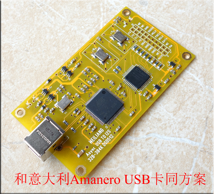

    Что то не нашел обсуждения на веге, такого китайского транспорта.
    https://ru.aliexpress.com/item/HIFI-...30b85a49&tpp=1
    XMOS кругом и около..а вот про ATSAM3U1C как то тишина.
    1)может кто испытывал?..
    2)как работает в адройд тв приставках?

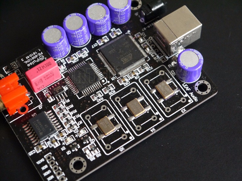

    Намутил такую, чисто для вывода spdif!

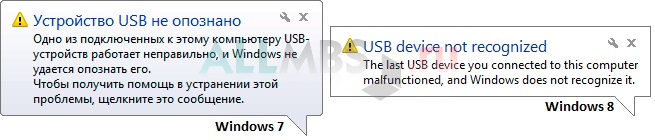

    Такая беда - иногда определяет как
    Пробовал разные ПК,(даже на линухе), запитывал от линейного питания..
    Если подхватило, то работает как часы. USB провод около 2 метров.
    Пробовал супру 3-х метровую, но уже с отдельным питанием для этой платы - всё равно..
    Бывает нормально, потом бах - не определено.
    Выключил, пождал включил - бах нормально.
    Что может быть?
    У кого есть такие платы? Это "тенденция", или просто такой экземпляр!

    По умолчанию Re: Китайский USB транспорт на ATSAM3U1C
    Цитата Сообщение от berkovsky Посмотреть сообщение
    Кстати, если есть изоляция, то чего земля в i2s звонится с "минусом конденаторов" ?
    Ну так САБЖ у Вас в руках, вот разберитесь и расскажите остальным.
    С уважением. Дмитрий.
    Было и на Веге об этом и в Google, нужна подтяжка чего-то куда-то дополнительным резистором. Ссылку не дам, т.к. этом вопрос меня не касался, но помню, что Alex высказывался, что эта проблема и её решение давно известны и ни для кого не секрет. Спросите у него.

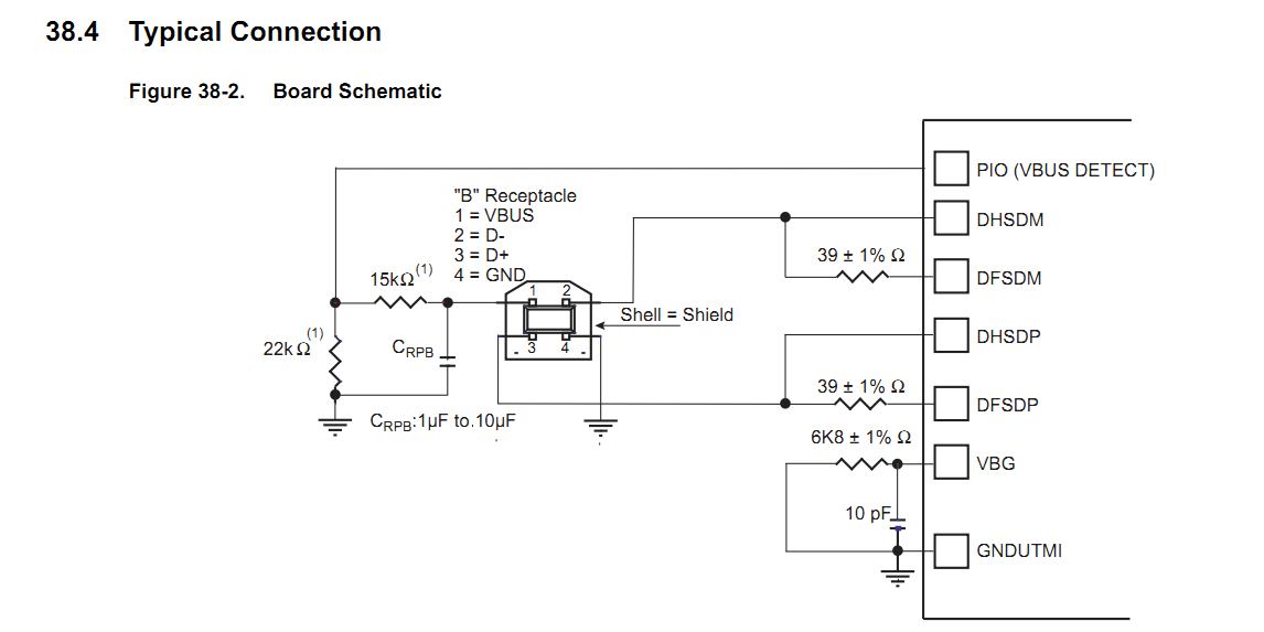

    странная плата - если есть развязка то куда подается питание со стороны ЦАПа? Думаю там гальваноразвязка с обоих сторон запитана от usb, т.е. по сути гальвано развязки нет, поэтому у вас и земля звонится
    Подтяжку обычно вешают 1.5к с D+ на вторичное питание 3.3В. Так делают для stm32. Подозреваю что в atsam3u1 эта подтяжка внутри кристалла
    ВО нашел типовую схему включения этого процика - сличайте со своей платой
    Последний раз редактировалось Pag232; 20.03.2017 в 11:22.
    Спасибо! В другом проблема я так понял быть не может?
    у меня была проблема с детектированием на 5 метровом кабеле Правда только на 1 плате. Кстати изначально плата вообще не определялась, но после тщательно промывки платы начала работать.
    Рекомендую хорошнько промыть плату и хотя бы визуально проверить качество пайки. Китайцы паяют очень плохо!
