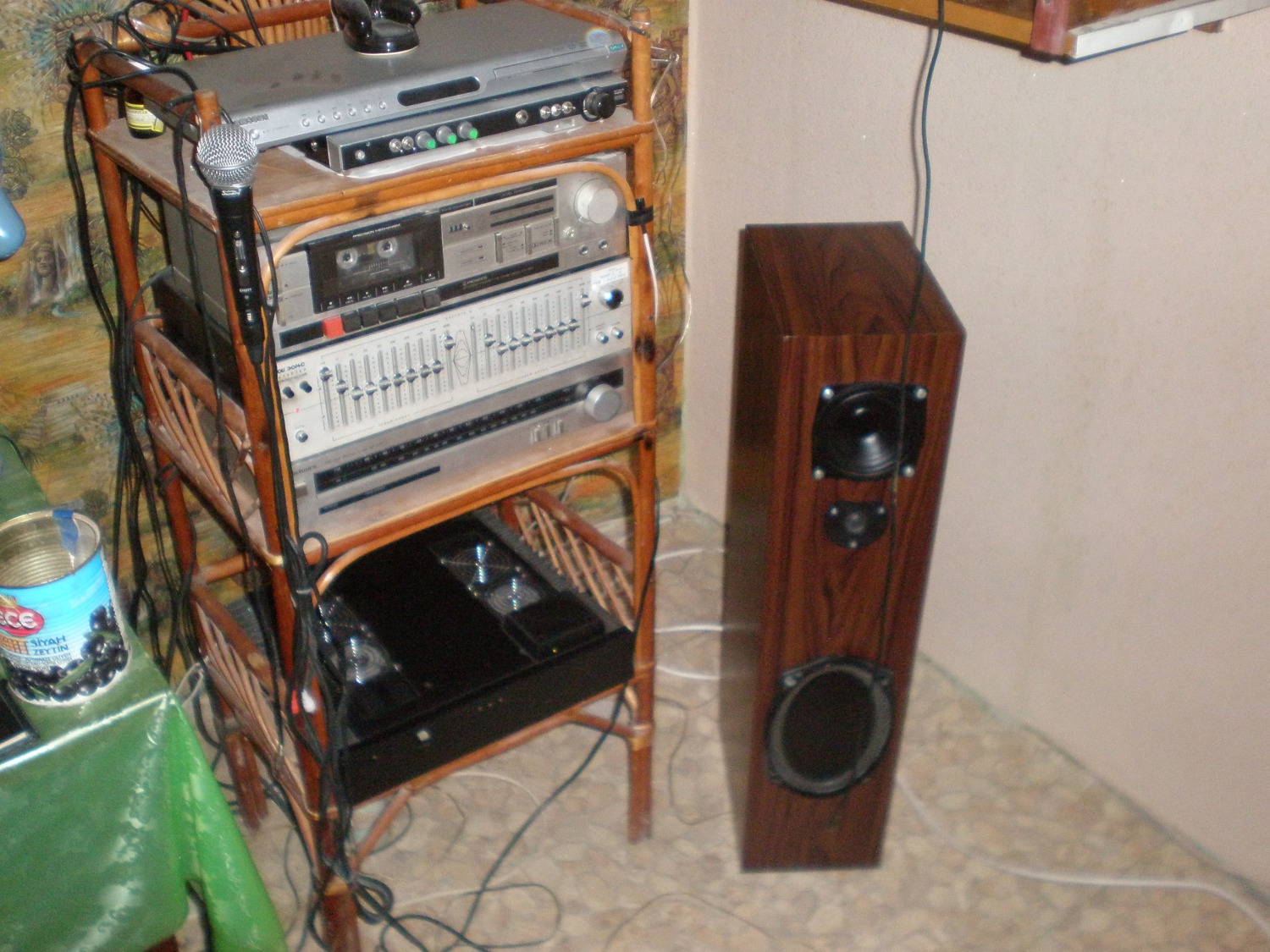

    И усилитель у меня по схеме петрова.. только чуток модернезирован.Добавлен интегратор,триггерная защита,тепловая защита...никаких драйверных каскадов раскачки полевиков нет(пробовал не понравилось,звук стал резкий и середина монотонная)! И это чудо переиграло маранз (не помню какой)...Б/у 600 баков
    На фото: результат извращения над Амфитоном.)))
