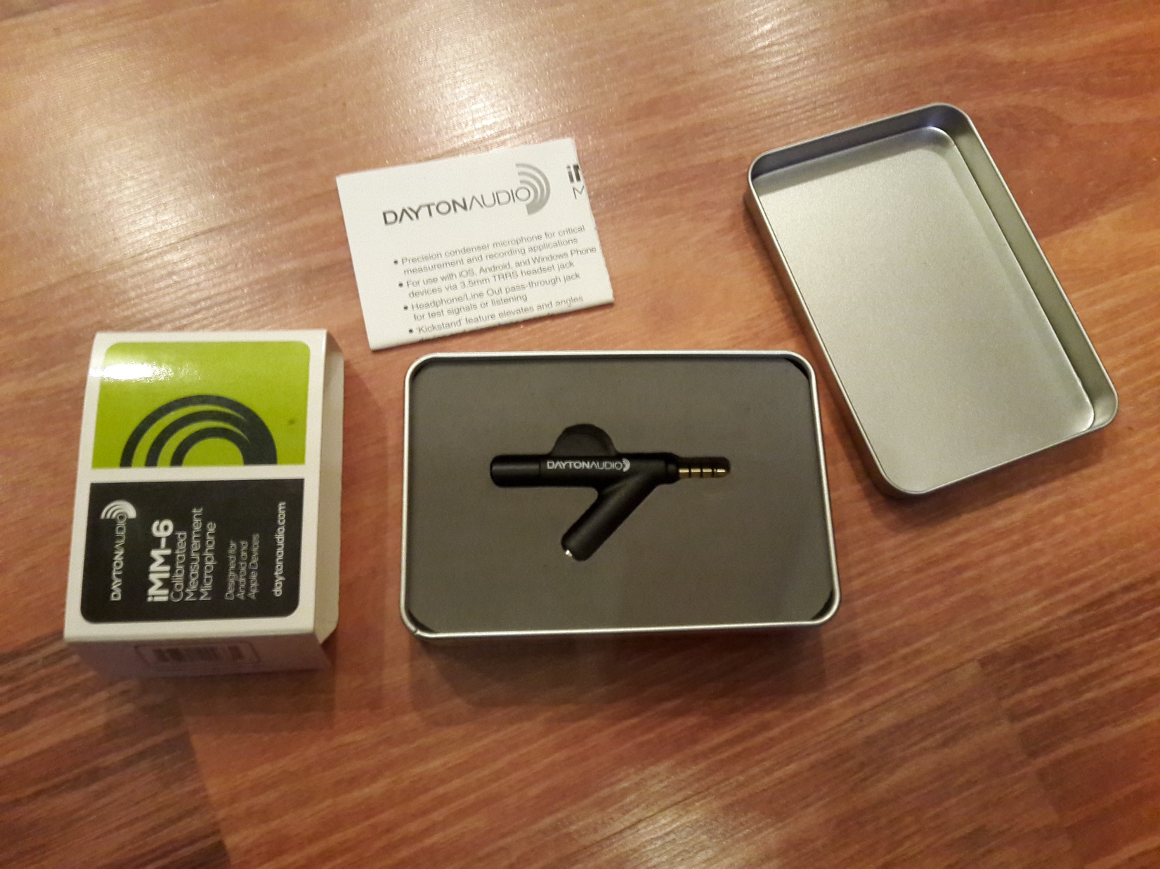

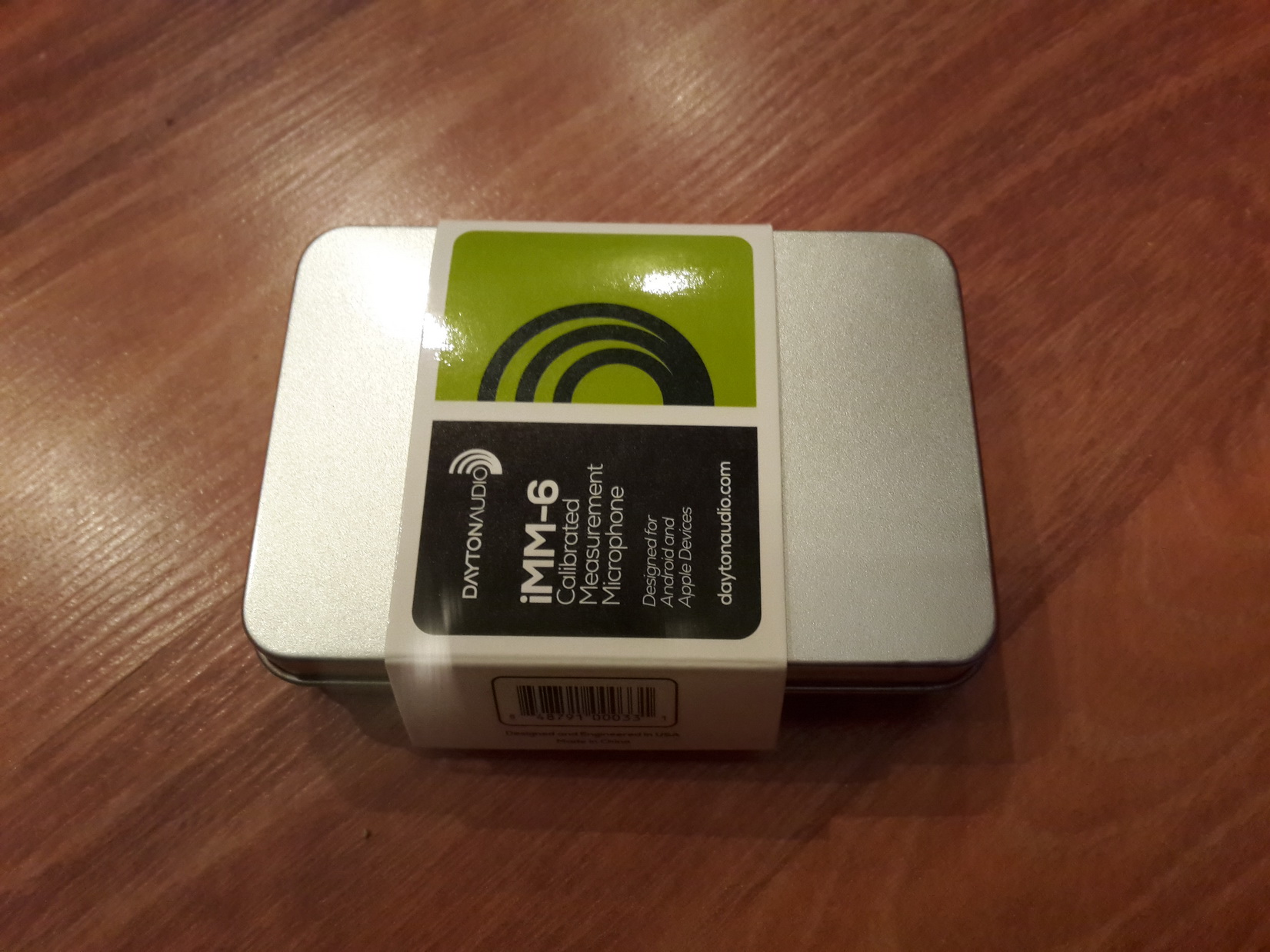

    В итоге 16.03.2017 микрофон у меня. Пока не понял как импортировать калибровочный файл. Менял расширение файла и кидал в папку программы но файл программа LoudSpeaker LAB 3.1 не видит.
    17.03.2017 фаил импортирован в ARTA! Ура!
    17.03.2017 но уже поздно вечером фаил импортирован и в LspLAB 3.1

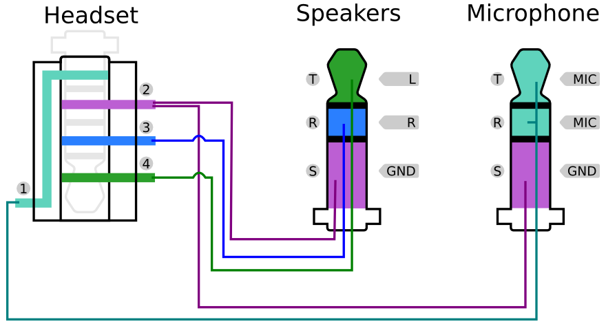

    Если кому надо будет то вот схема что бы микрофон работал с компа... спаять самому быстрее чем ждать с Китая.

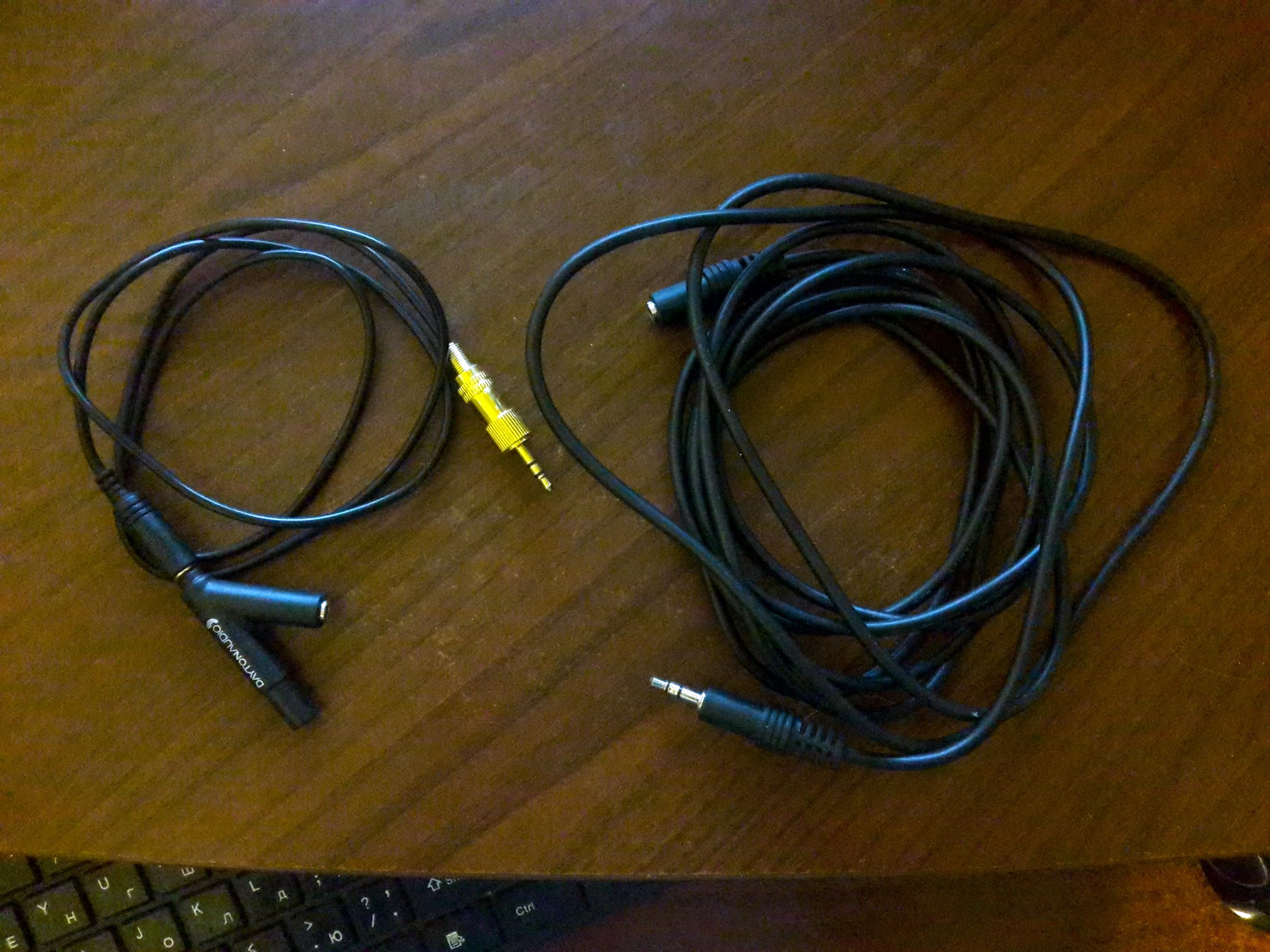

    Как это всё выглядит. Спаянный переходник trs на trrs и удлинитель)))

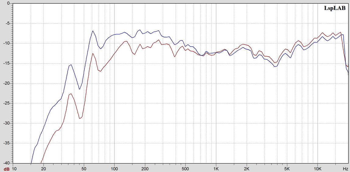

    ВОт пример замера с 20см между твитером и басовиком 22TAF/G и CA15RLY.
    Красный график на усилителе в штатном режиме и синий с включённым loudness.
