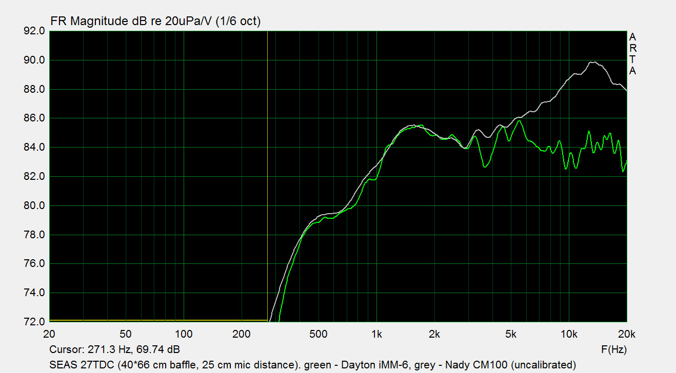

    Доброго дня! Вопрос: калибровочный файл iMM-6 - это непосредственно АЧХ микрофона?
    ---------- Сообщение добавлено 21:25 ---------- Предыдущее сообщение было 19:31 ----------
    Сам же себе и отвечу: да, похоже, что это именно АЧХ микрофона.
    Добавлю ещё такую интересную картинку:Нажмите на изображение для увеличения.
    От нади такого не ожидал вообще. Может делаю что-то не так?

    После длительных экспериментов пришёл к выводу, что этот мик (а точнее его калибровка) - полная фигня. При использовании калибровочного файла на АЧХ всех измеренных динамиков появляются артефакты, причём именно там, где они присутствуют на АЧХ самого микрофона. Вот тут пришли к тем же выводам.
    То ли его калибровали конкретно под специфические условия (IPhone, зажатый в потной ладошке), то ли калибровочный файл просто нарисован от балды до 3,14зды.

    Я почему-то не сомневался в этом, то же думаю про аналогичные недорогие микрофоны.

    Cross Spectrum калибрует свои микрофоны квази-безэховым методом, это точно, об этом написано у них на сайте.
    А вот как калибрует Dayton вопрос. Скорее всего через калибратор диффузорного поля. Отсюда и разница в файлах коррекции.
    Т.е. первые имеют ровную АЧХ для свободного поля, вторые имеют ровную диффузорную АЧХ.
    Я так думаю.
