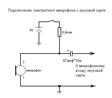

    Двух канальный режим в Arta не пашет. Будет ли эта схема усилителя работать с микрофоном из темы? Будет ли портить АЧХ калиброванного микрофона?
    Зачем тут конденсатор?
