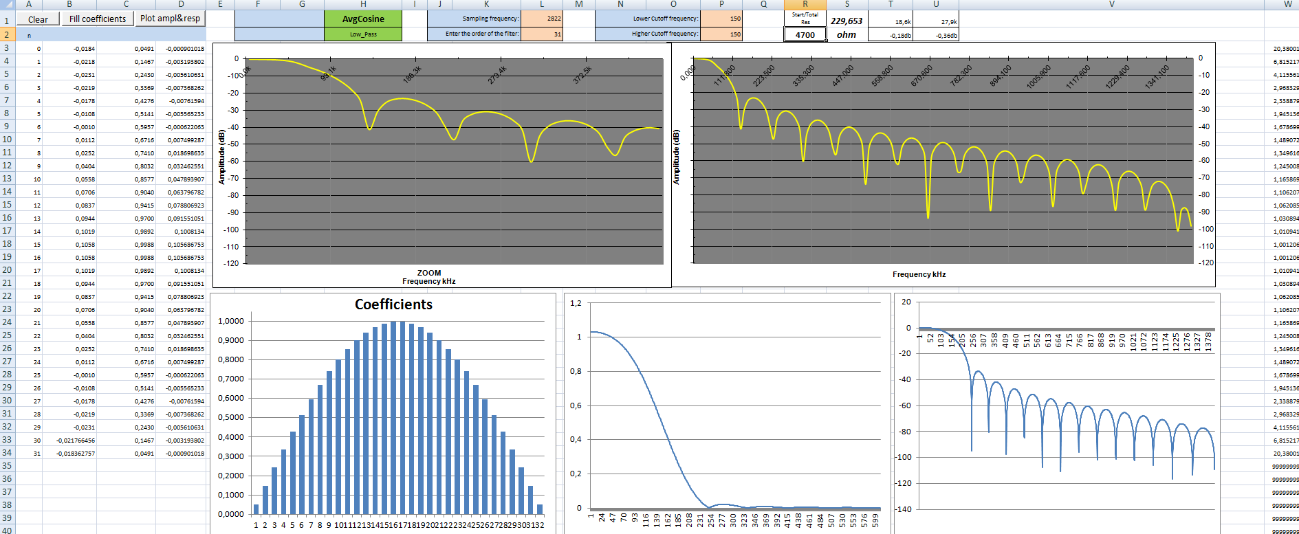

    По умолчанию Re: DSD цап DSC1 от Signalyst
    чтобы проект не умер в зародыше, нужно начать с ощутимых вложений труда и времени одним лицом.
    Могу предложить со своей стороны моделирование цифровой части включая AFIR . Но для начала если есть желающие, предлагаю обсудить ФТ. Сам проект можно условно разделить на две части:
    1. Модулятор, AFIR
    2. Цифровой фильтр интерполятор
    В первую очередь нужно разобраться с модулятором и AFIR, какие будут предложения?
    1.Модулятор нужно брать не ниже 5-го порядка. Выбор топологии и расположение полюсов.
    2.Частоту передискретизации берем по максимуму из возможностей доставаемого генератора с низким джитером.
    3.Было предложение использовать RTZ (return to zero), нужны подробности как его сделать
    4. AFIR, число тапов, оконная функция
    5. DEM?

    по расчету различных оконных АФИР, миксовал в свое время XLS из разных источников с расчетом весов и номиналов резисторов с учетом разных Е шкал и графиками...
    Но думаю это не так интересно, как работа над модуляторами и DEM, да и у tomtit гораздо нагляднее программка получилась...
    ПО поводу различных алгоритмов преобразования из PCM в DSD на просторах интернета было обсуждения в ветках по SACD плагину для foobar...
    ---------- Сообщение добавлено 13:45 ---------- Предыдущее сообщение было 13:31 ----------
