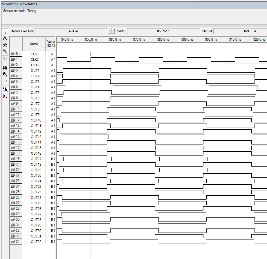

    так я поэтому и ушел на 574 ABT... интересная скорострельность, токи приемлимые(хотя если с буфером то не критично)...
    в принципе дома много всяких EPN7ххх-44/100 и 3ххх-44/100... тоже можно задействовать, но они вроде как много жрут...
    EPN240/570 получше в части энергопотребления, но чтобы добиться синхронного переключения всех 32 тапов это нужно очень постараться...
    А иначе получается вот такая картинка:
    Так подавать на буфер сигнал разрешения с задержкой после выгрузки всех сигналов, и это рассогласование будет побоку, не?
    Так в плисине останется ещё очень много ячеек, можно добавить передискретизацию выходных сигналов.

    vladsan75, такая картинка на новых плисинах от 240 и выше...связана с автоматическим выбором ячеек и непонятным роутингом этих от ячеек до ног... и эти задержки(рассинхрон) порядка 1-2нс...
    Более менее уменьшить рассинхрон до 0-100пс можно ручной трассировкой и выбором Дтриггеров с минимальным(или равным) роутингом до ног...
    в 30хх и 70хх система связей проще и они выдают такты наружу одновременно, как и простая 74ая логика...
    боюсь, что простые буферы для данного случая не подойдут, только типа Д триггер, но тогда какой смысл в плис ?
    Ну так и делать на max3000, цена не большая, а после поставить те же sn74lvc8t245, у них два питания.
    А насчёт потребления 3000 серии - думаю в данном случае оно будет не более 100ма, а скорее всего и гораздо меньше.
    Вроде 74LVC16646, скажем.
    -минимизация количества микросхем;
    -упрощение разводки ПП;
    -большая гибкость;
    -реализация на той же ПЛИС функций ЦФ и модулятора, а при необходимости - и прочего функционала на плисине (приёмник SPDIF, а при наличии большой плиски или SoC ПЛИС+МК - ещё и перенос туда USB-приёмника).
