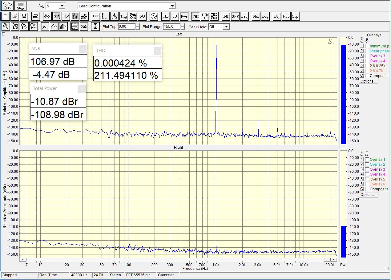

    Довелось повторить довольно интересный проект DSD цапа под открытой лицензией - http://www.signalyst.com/hardware.html
    Ссылки по теме:
    Автор использовал 2% резисторы в сдвиговых регистрах. У китайского конструктора Vishay MELF 1%.
    В своём варианте поставил резисторы 0.1%. Разницы THD между 1% и 0.1% не заметил.
    Звучание очень нравится. Звук максимально приближен к "аналоговому звучанию". Достаточно мягкий и интеллигентный но не в ущерб информативности в верхнем диапазоне.
    Но есть проблема, которая всё ж не даёт мне покоя и не позволяет мне назначить этот цап идеальным для себя. С ростом частоты подаваемого на цап DSD сигнала на малой громкости появляется некий корреляционный шум не понятной природы. DSD64 - практически не слышно, с DSD128 ещё можно мирится, но более высокие DSD256 и тем более DSD512 ставят крест на прослушивании классики. Проблема известна на diyaudio.com и на diyaudio.ru. Обсуждалась, но решение не найдено, а главное не понятна природа появления этого шума. Чтоб понять о чем речь, оцифровал для примера музыкальный отрывок с малой громкостью из DSD256 в WAV:testDSC.rar. Немного помогает уменьшить этот эффект повышение питания сдвиговых регистров до критического порога в 6.4V. Но кардинального решения проблемы пока не удалось найти.

    Смакетировал балансную версию DSC1. По сравнению с не балансной схемой DSC1 значительно улучшились объективные замеры по шуму и THD.
    Журчания нет вообще. Как не искал, услышать не смог. Правда немного изменил оригинал.
    • Резисторы установил 8K25 с 0.1% допуска.
    • Каждую микросхему регистров запитал через дроссель и дополнительный тантал на 10 микрофарад.
    • Питание регистров от TPS7A4700 установленные непосредственно на плате.

    Был собран тестовый вариант дифференциального DSC1 с двумя различными выходами для быстрого сравнения разницы звучания.
    Больше нравится звук с трансформаторами. DSC1.pdf

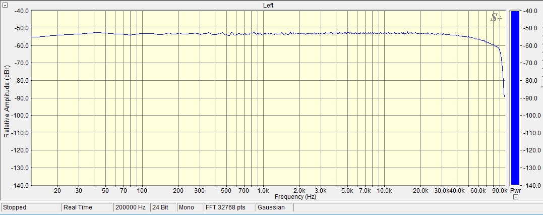

    Ну и напрасно морщится. Экран там есть в виде короткозамкнутого витка медной фольги.
    Это замер DSC на столе без корпуса-экрана.

    АЧХ сейчас не померяю.... После корпоратива...
    Вот нашёл свой старый пост на ixbt
