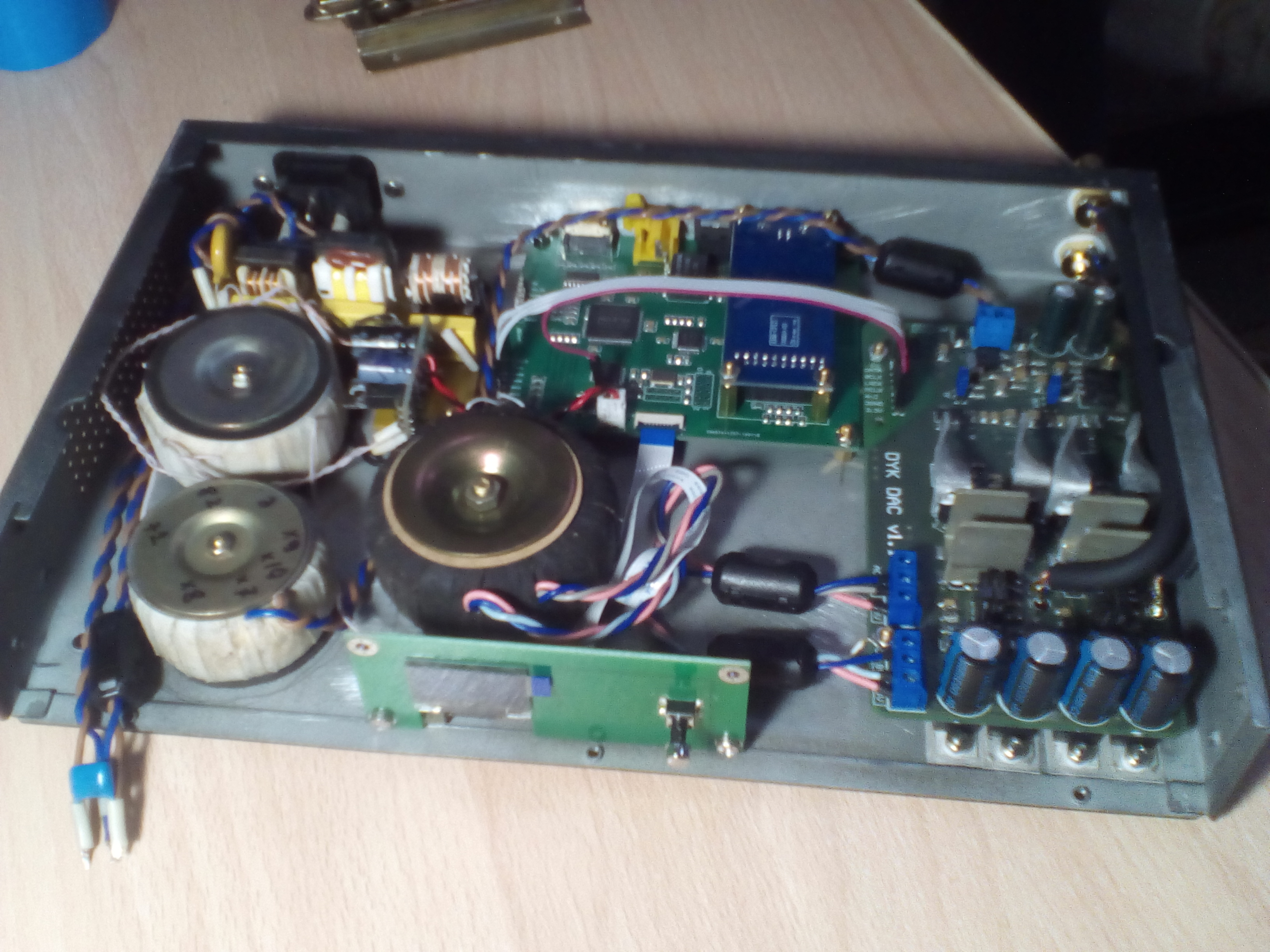

    Что получается у меня
  13. #1012
    Аватар для Mazila
    11.11.2009
    г. Омск
    3,068
    По умолчанию Re: Пилим DYK DAC на PCM1794 под AMANERO
    Я бы плату интерфейсов перевернул. Шлейф был бы в три раза короче.
    Последний раз редактировалось Mazila; 24.04.2019 в 17:01.
  14. #1013
    Завсегдатай Аватар для SAB 2
    15.12.2008
    Арзамас
    1,412
    Старался максимально удалить аналоговые цепи от цифровых и от трансов питания
    И для этого сделали длиннющий цифровой шлейф? Странная забота об ЭМС.
  18. #1017
    15.12.2008
    Арзамас
    1,412
    А там разве уровни сигналов под 100В? Амплитуда импульсов 3,3В. Излучать ничего не будет. Свою компоновку покажите

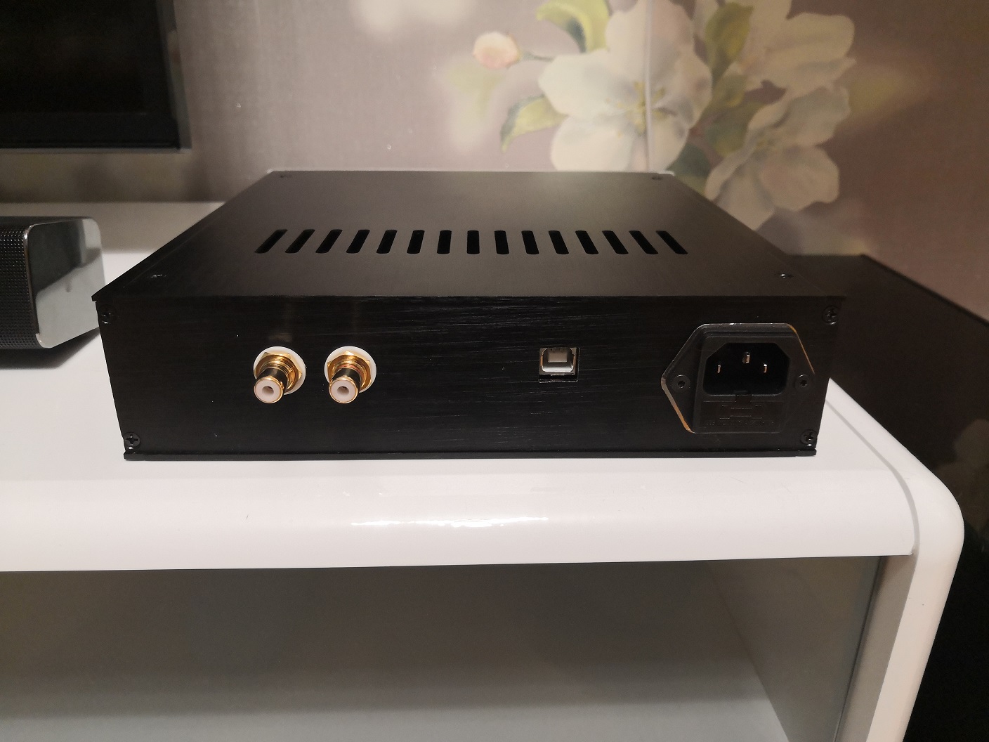

    Вот и я закончил.
ID:	352361   Нажмите на изображение для увеличения.
ID:	352362   Нажмите на изображение для увеличения.
ID:	352363   Нажмите на изображение для увеличения.

    А мне вот,, все-таки, "кацца", что синфазник надо ДО тора поставить в сетевой провод.
    Возможно, даже 2 резистора ДО синфазника по 220 Ом на 1 Вт (по Корсакову).
    Впрочем, резисторы, может быть, даже лишнее, но, вот синфазник ДО тора, это не лишнее.
