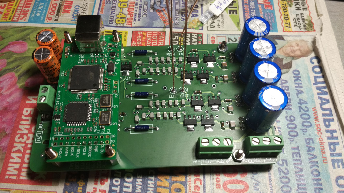

    Наконец то приехали платы цапа. Назовем его пока DYK DAC. Начал сборку...

    Сводки с фронта:
    допаял, промыл, установил Аманеру завтра начну обмерять

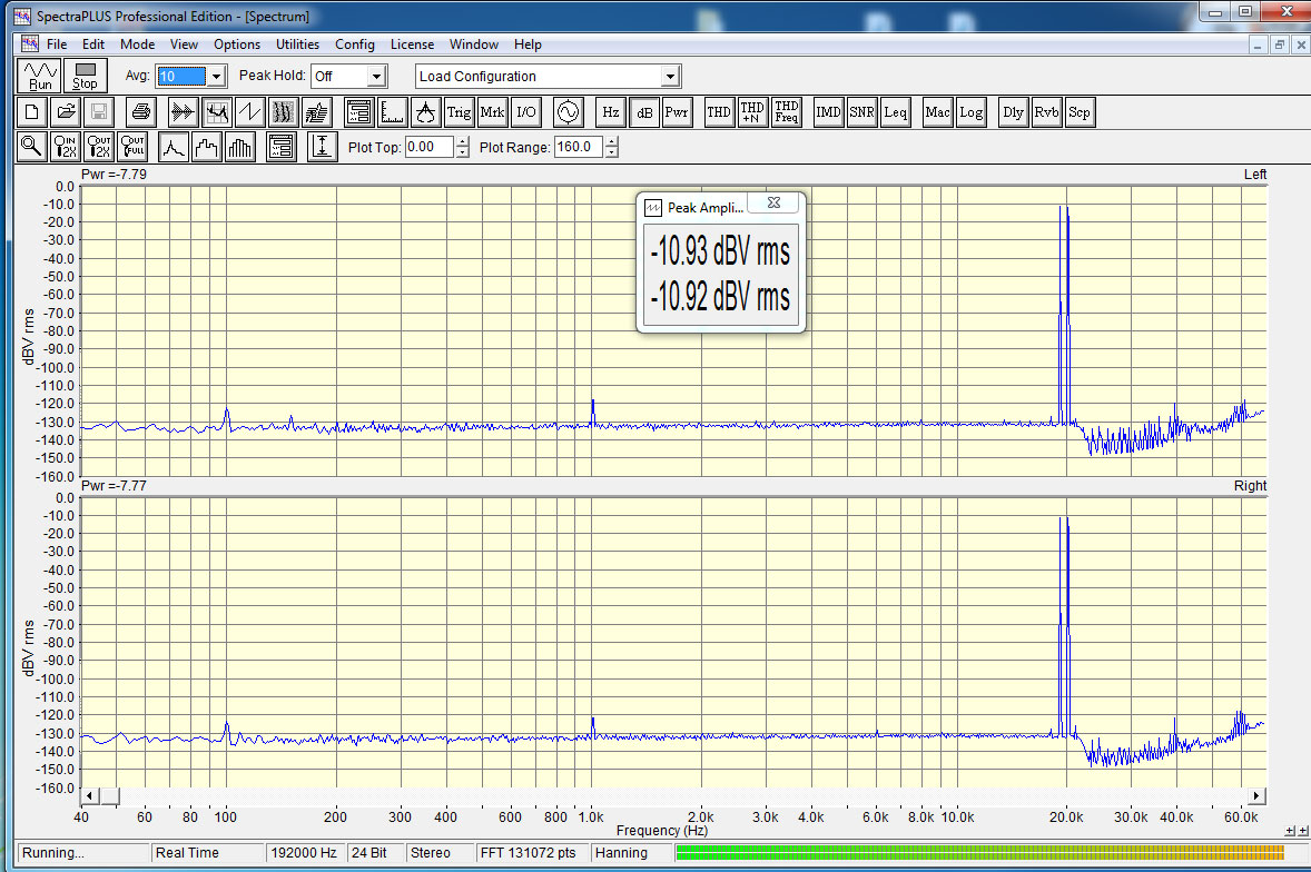

    Вас услышали, работает однако...
    Первое пробное включение ... на борту AD8066 и 8065
    Кто знает где взять WAV файлы 24 или 32 бита, для измерения интермодов ?

    По умолчанию Re: Пилим цап на PCM1794 под AMANERO
    Цитата Сообщение от Сергей.М. Посмотреть сообщение
    Чем прослушивание то закончилось?
    Проверил на своих треках, потом поэкспериментировал с 16, 24, 32 битными фонограммами с разной частотой сэмплирования. Проверял на наличе каких либо банальных багов в виде треска, щелчков при смене треков и т.д. Все работает отлично без багов.
    Далее прослушал цап в связке АД8066 и АД8065. Разрешение, микродинамика все в норме, сцену огромную строит...ноо в моей системе мне показалось слегка резковата, хотя цепляет не слабо, нужно отметить хороший плотный бас который я мало в где в источниках наблюдаю.
    Далее в IU заменил АД8066 на THS 4062, в результате на THD выиграл пару дб, но суть не в этом. Данная связка мне понравилась больше(музыкальнее), хотя микродинамика и послезвучия на мой взгляд слегка пострадали.
    Осталось: все упаковать в корпус, подключить транс к плате и наслаждаться звуком
