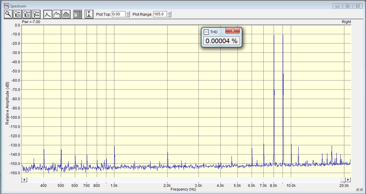

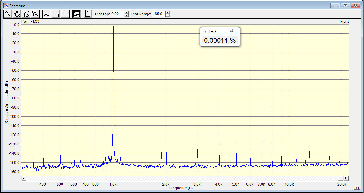

    Выкладываю результатs THD на версии плат V1.1 (веселые картинки):

ID:	306304 и интермоды Нажмите на изображение для увеличения.

  11. #570

    Денис, погоди, не напивайся! Про звук скажи!
    Звук хороший, мягкий, но при этом удалось сохранить и разрешение. Естественно в зависимости от применяемых ОУ звук изменяется. Я пока остановился в IU LM6172, в буфер LM6171(мне понравилось как данная связка звучит). Вообщем то, результаты измерений с ними на картинках выше. Девайс получился с низкими искажениями и высокой линейностью.
