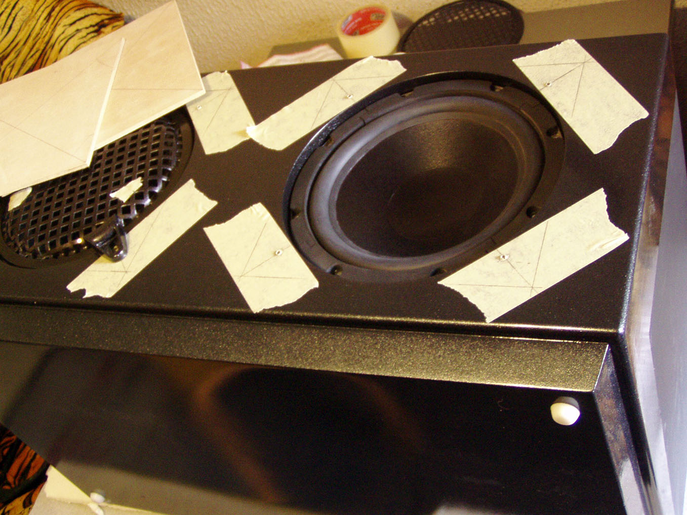

    Что представляет из себя ваш гриль ? такоеНажмите на изображение для увеличения.
ID:	287294 ? Не вижу тогда сложностей , просто просверлить новые дырки (рассверлить старые, если там пара мм не попадает) где надо в "посадочном кольце" гриля, притянуть шурупами вместе с дином позаботившись о герметизации старых отверстий и щелей и натянуть решетку сверху. Дайте фото, может у вас накладной какой, тогда другие решения

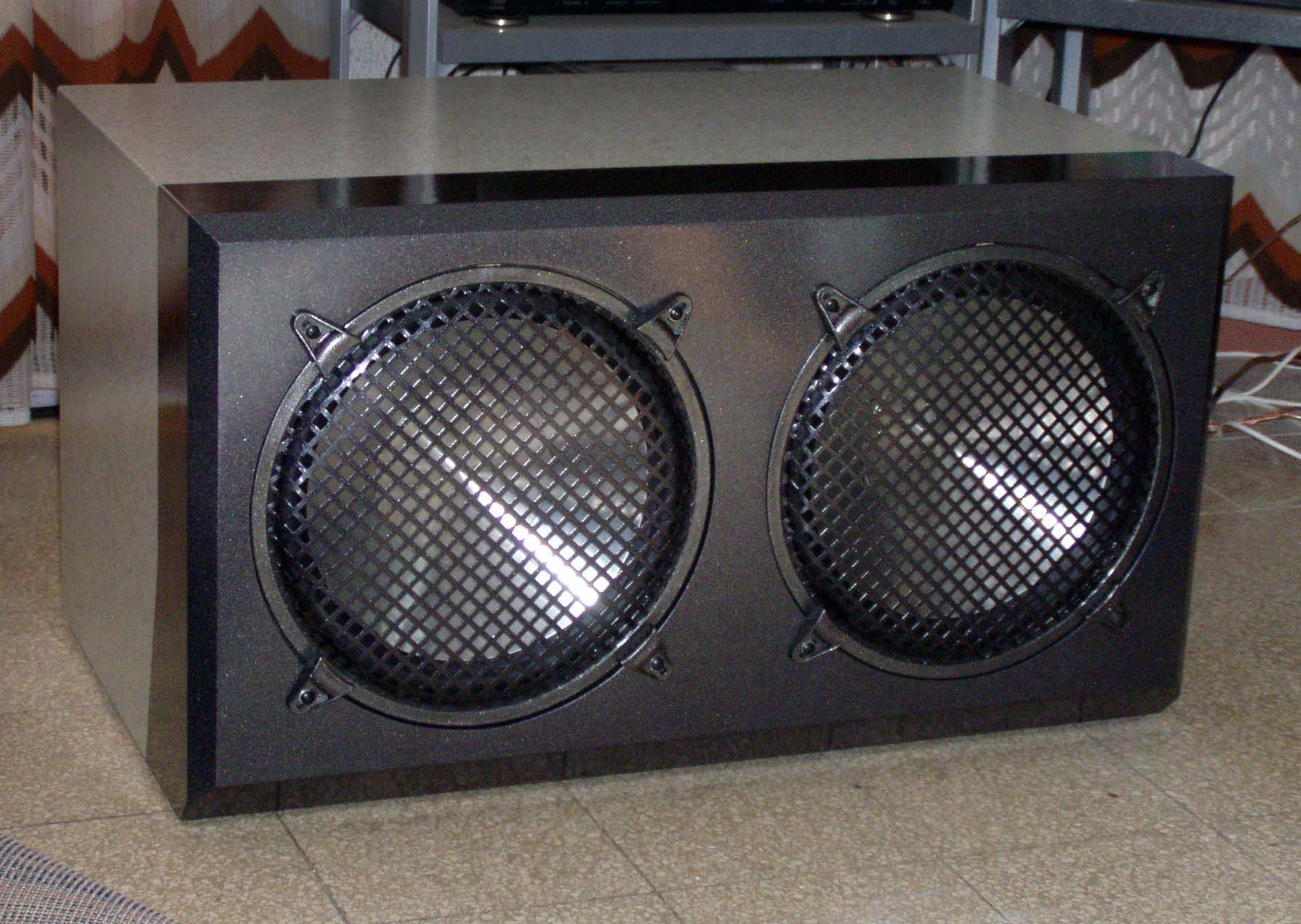

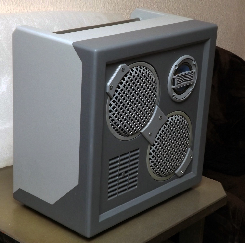

    Вот так выглядит крепёж грилей в одних из моих конструкций - в
    комбо-гитарнике и АС. Дины - 8".
    Материал - крашенный МДФ-6мм. Форма - по месту и как любо.

    Цитата Сообщение от Algur Посмотреть сообщение
    на рр продаются такие лапки... 15 р штучка... оч плохо и топорно выглядят. а еще решетки за сотку-другу которые к ним прилагаются, там уже навзрыд только горючими слезами
    По мне, что достали - то тому и рады.
    А плохому плясуну всегда что-то мешает.
    Вот пара моих давних НЧ секций 2х8 инч и 2х12 инч.
    Меня эти решётки со штатными креплениями ничуть
    не напрягают.
Название:	Мартышка 2х8 инч.JPG
ID:	287336   Нажмите на изображение для увеличения.

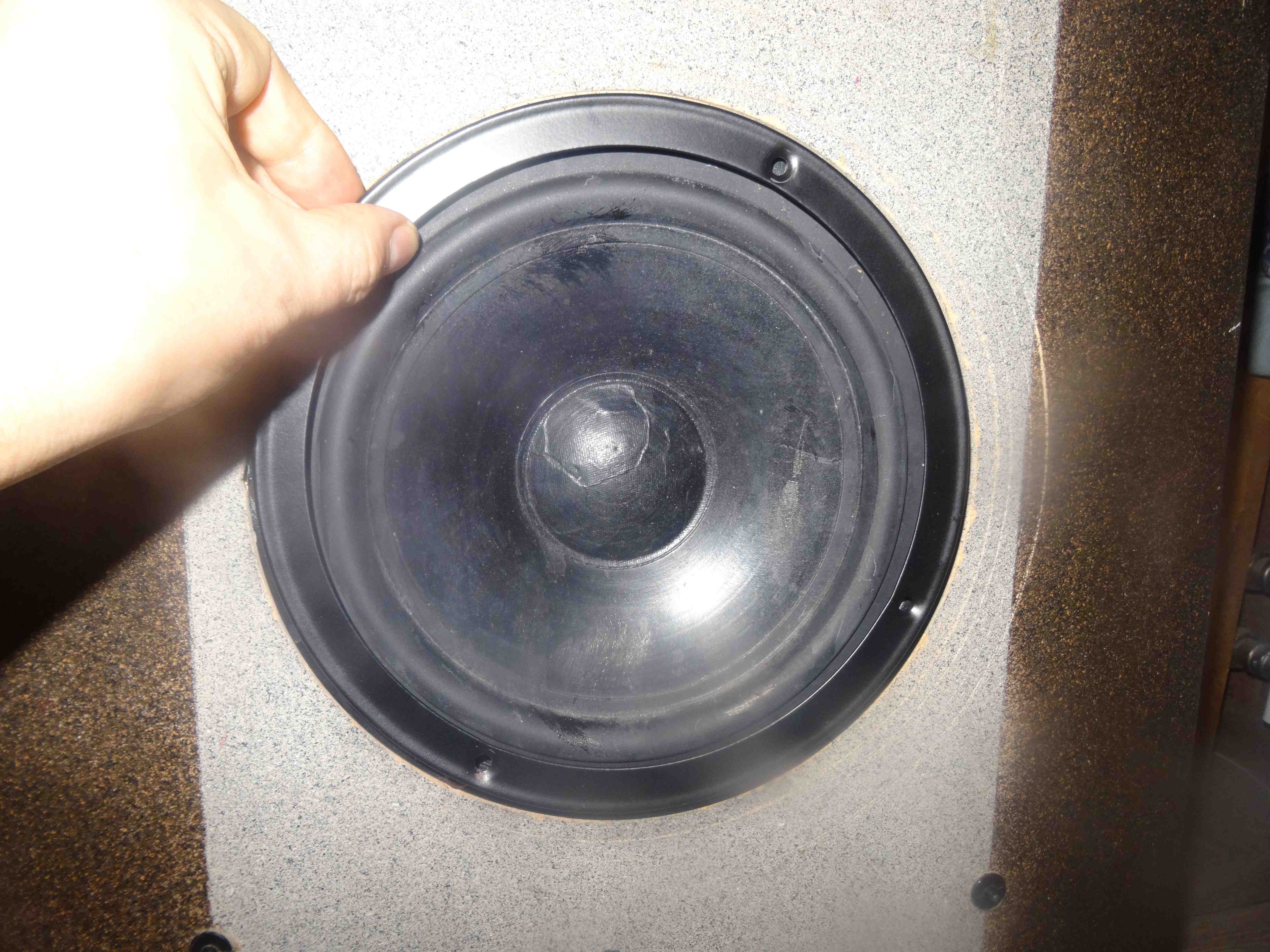

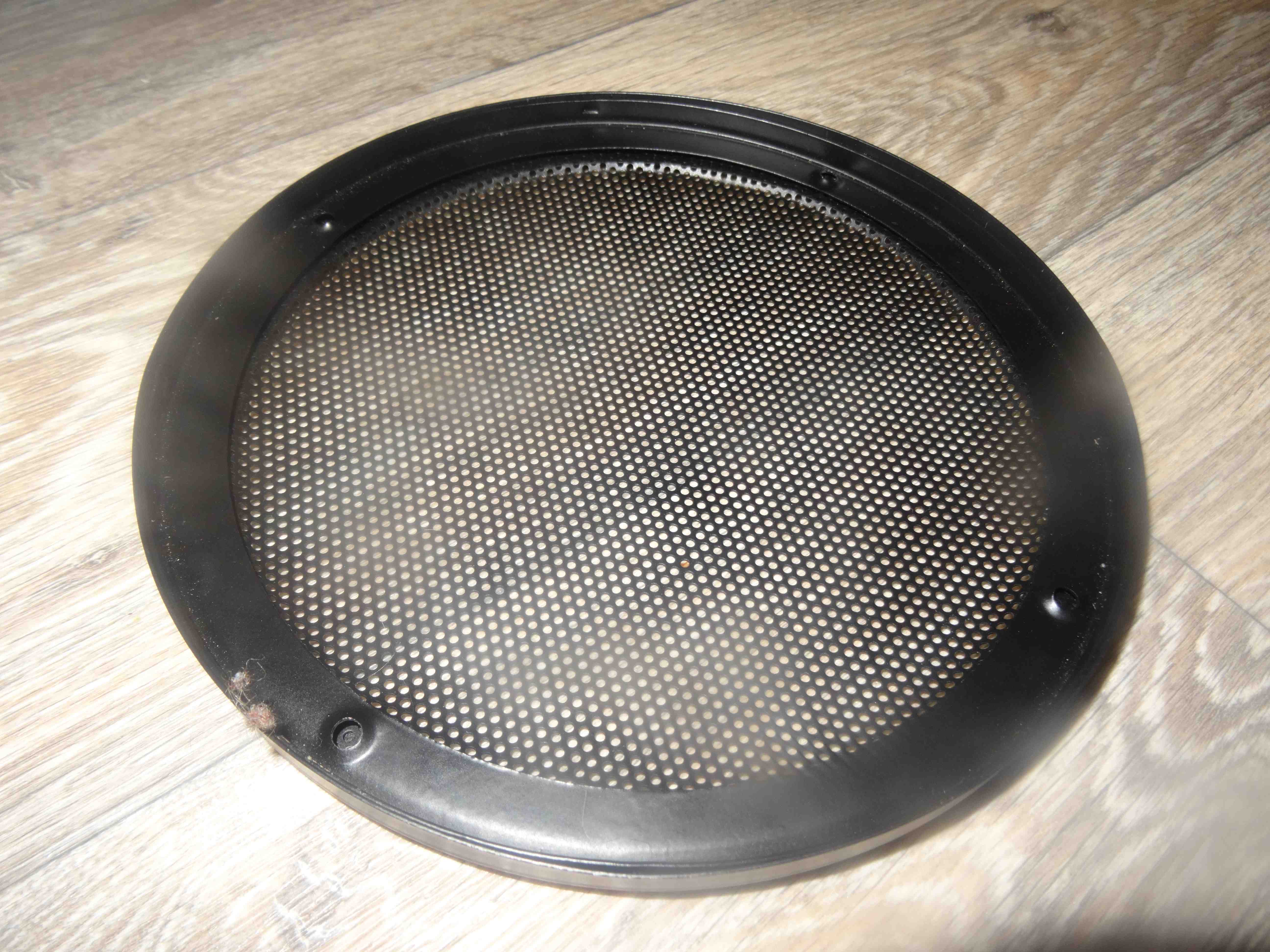

    Выкладываю фотки гриля и кольца с отверстиями, которое вставляется в гриль. Диаметр линии, на котором находятся отверстия кольца, чуть чуть меньше, чем на динамике. Поэтому не удастся гриль закрепить так, как предполагается производителем.
    А, что надо обязательно переспрашивать, сколько это чуть чуть? Измерительного инструмента дома нет совсем?
    Похоже вам придется переделать крепеж динамиков. Т.е. пересверлить или расточить чуть чуть отверстия в корзине и доработать имеющиеся отверстия в передней панели АС. Или, как вариант, повернуть дин на 45° сделать новые.
    Не знаю как вы крепите динамики, саморезами или болтами, поэтому больше ничего сказать не могу.
    У вас 2 стратегические линии движения: либо переделать немного динамики и крепеж в ПП АС ( если это возможно), либо переделать грили.
    В первом случае сохранится в точности внешний вид, во втором нетронутым останется динамик.
    Как вариант можно пересверлить отверстия в кольце гриля и крепить винтами с полукруглой шляпкой, а старые отверстия или оставить так, или приклеить туда шляпки от саморезов.

    Цитата Сообщение от Владимир Мовчан Посмотреть сообщение
    Ну и не следуйте за производителем. Используйте только
    решётку - а крепёж-обрамление придумайте сами.
    Пример на фото начала века. Я вклеил решётку
    в крышку от фильтра воздухозаборника
    какого-то грузовика, выпилив в нёй
    соответствующее отверстие.
    А вот это очень интересно выглядит. Просто те китайские решетки с лапками жесть как выглядят без финишной обработки. А даже если скрасить все недостатки - в голове то все равно мысль - китай с рр.
