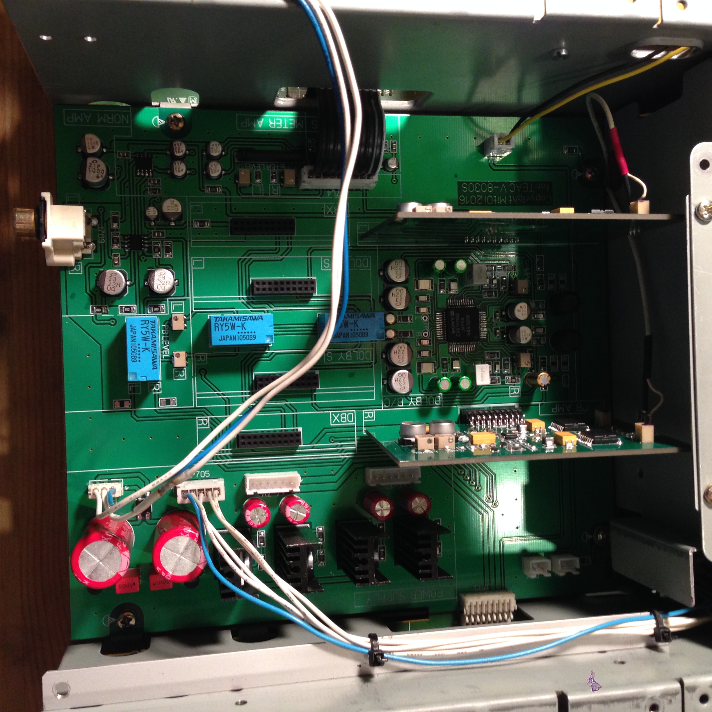

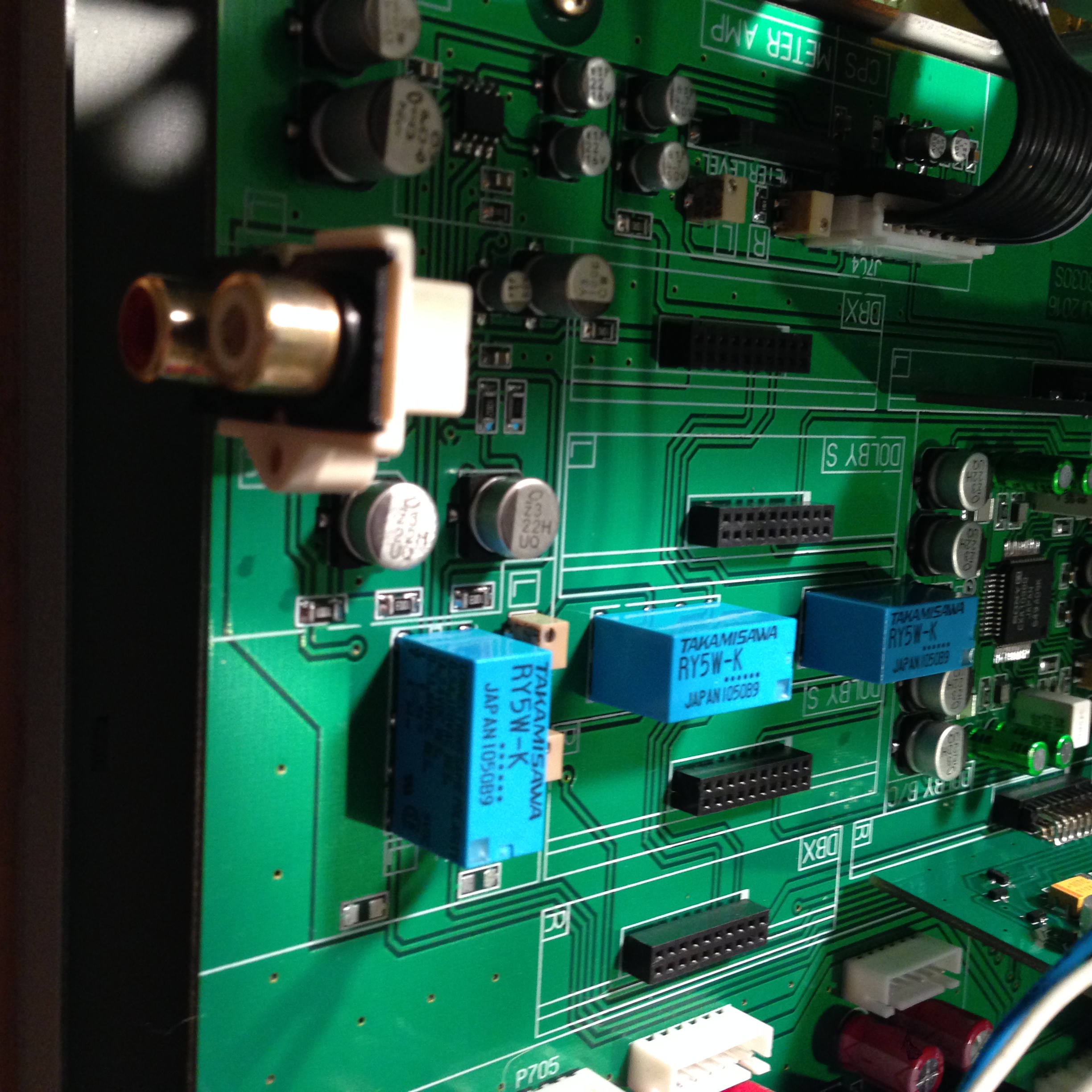

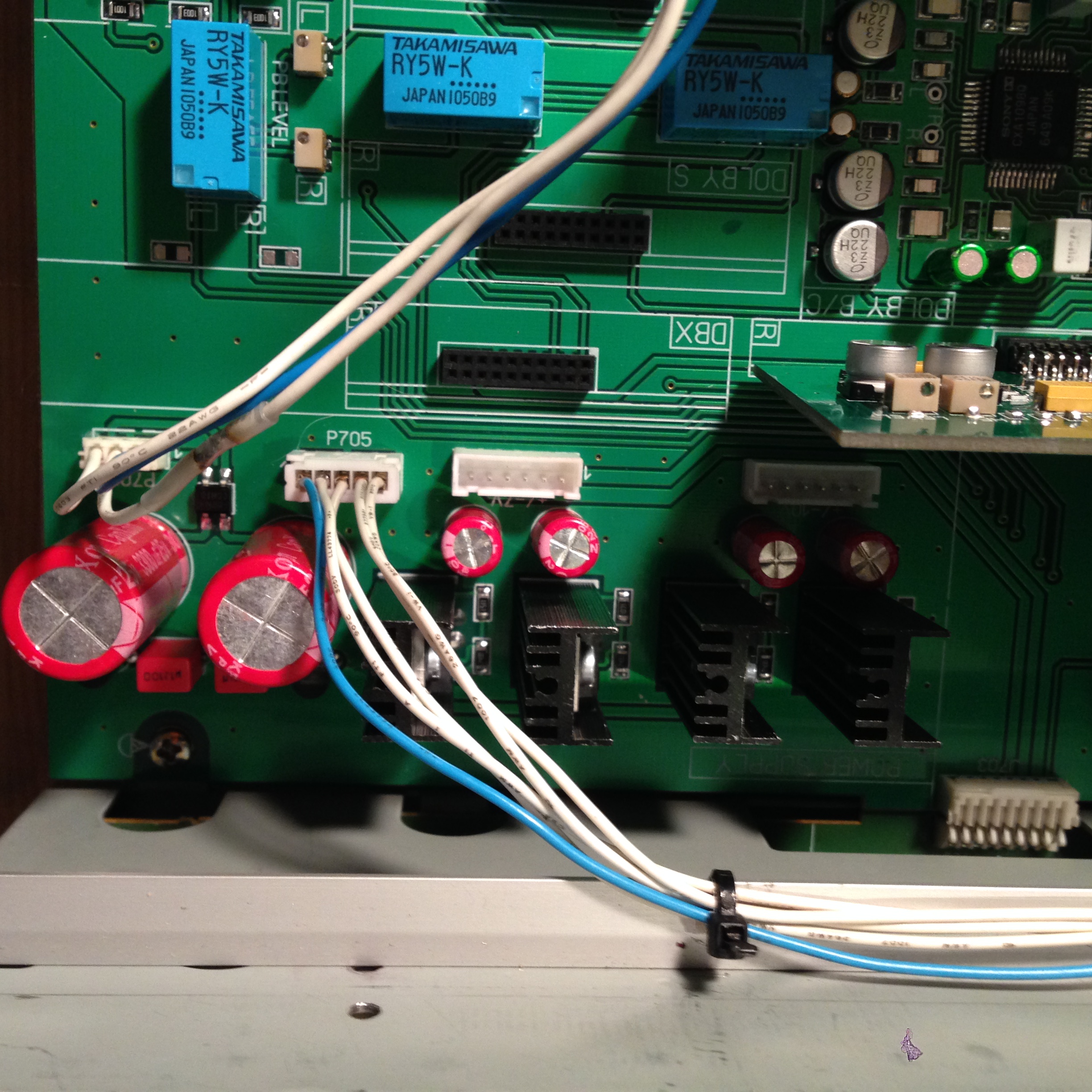

    Переделал полностью тракт воспроизведения в Teac-8030.
    УВ Агеева на AD745, Dolby B,C,S и DBX.
    Жду тестовые кассеты с gennlab.com.
    Буду пробовать настроить всё это хозяйство.
    Кто-нибудь встраивал такой УВ в Teac-6030/8030?

    и что так всех шумы УВ беспокоят ? шумы ленты выше .
    А что за серенькие кондерчики на последнем фото ?)
    Мощно и красиво, поздравляю.
    Но кажется органические электролиты, не только по питанию, но и в цепи сигнала?
    Занятно что пишет ленту на катушечнике. Но использует дешевые кассеты стандартных длин - стабильность ленты, шум, и азимут вызывют сомнения.
    Я бы больше Никитину доверял в этом случае.
    Как по шумам?
    Так вы и расскажете.
    1.Беспокоят не шумы УВ, там всё хорошо, а шум самой металлической головки. Попробую посмотреть с ферритом.
    2.Это KEMET SMR5
    Спасибо!
    В цепях сигнала Nichicon Audio UQ, Panasonic ECHU(X) и KEMET SMR5.
    Посмотрите спектр шума с лентой и без ленты и измерите разницу уровня шумов - это самый простой способ. В любом случае, уровень шумов ленты должен быть выше, так как AD745 достаточно малошумящая микросхема.

    Аватар для mitol
    09.11.2012
    113
    По умолчанию Re: Замена тракта воспроизведения в Teac-8030
    Можно полюбопытствовать, указанные типы Вам С. Агеев советовал или это Ваш выбор?
    Есть здесь - http://musatoffcv.narod.ru/Libs/AudioCapacitors.htm
    PPS (полифенилена сульфид) рекомендуется именно для аудио. Инфы много, и по даташитам, и в интернете.

    dbx на чем запилили?
    Аватар для mitol
    09.11.2012
    113
    На THAT4301W, 5-е фото.
    Да, в 2010-м я пробовал авторские платы. Вывод - с родной металлической головой смысла нет никакого. ИМХО.
    Изрядный шум самой головки?
    06.04.2010
    Moscow
    5,577
    Да. И финал для завышенных ожиданий. Всё ИМХО.
    Мораль - главную партию играет головка, когда она на высоте, то и самый простой УВ звучит хорошо.

    Цитата Сообщение от irk2010 Посмотреть сообщение
    Шум УВ у Тиков 70хх/80хх ниже шумов ленты. Почему Вы решили, что шум высокий?
    Точных промеров ещё не делал.
    Но похоже с УВ Агеева родная головка шумит сильнее, чем со штатным УВ, хотя по-любому меньше шумов ленты.
    А УВ Агеева звучит ощутимо лучше.
