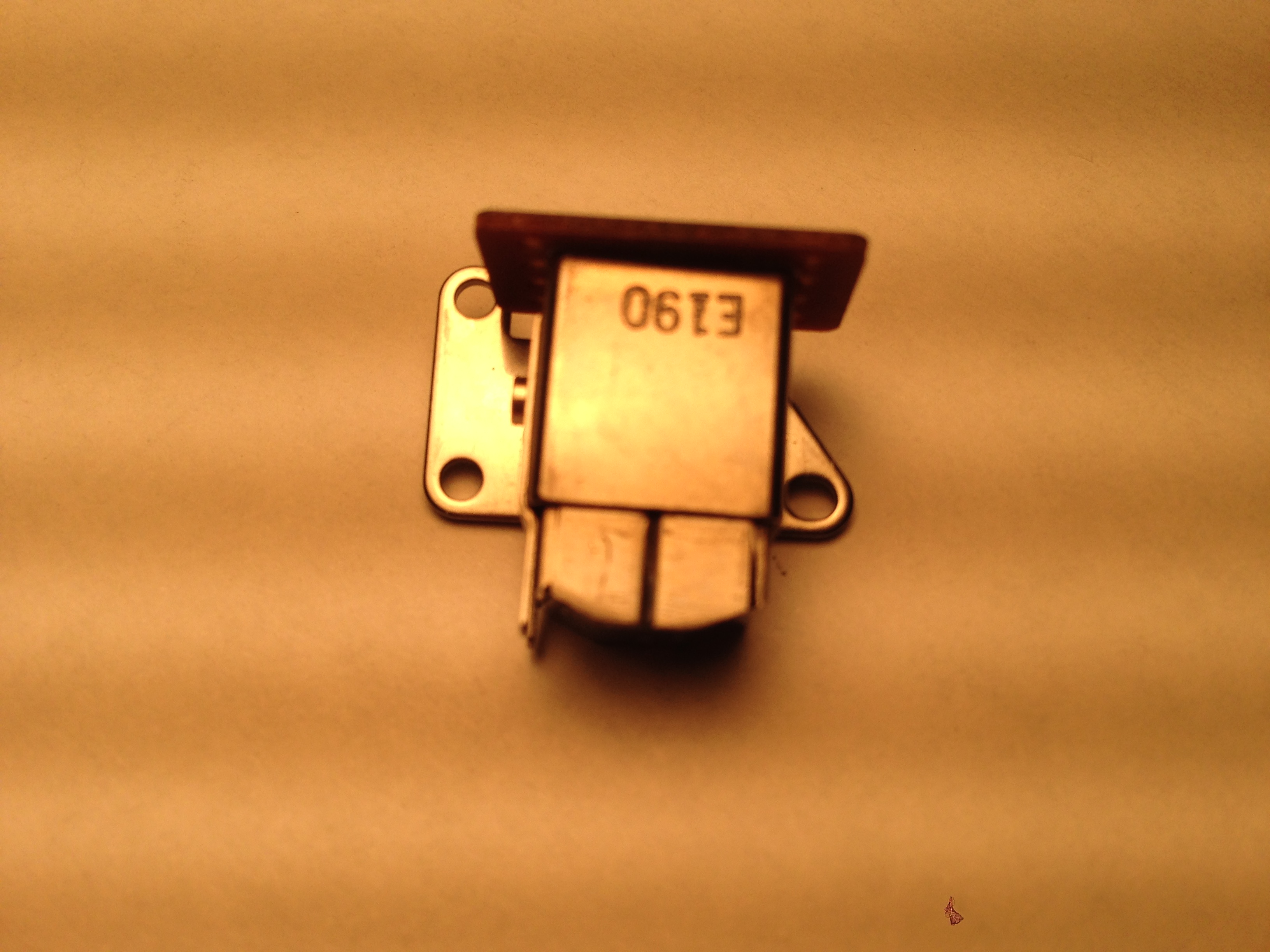

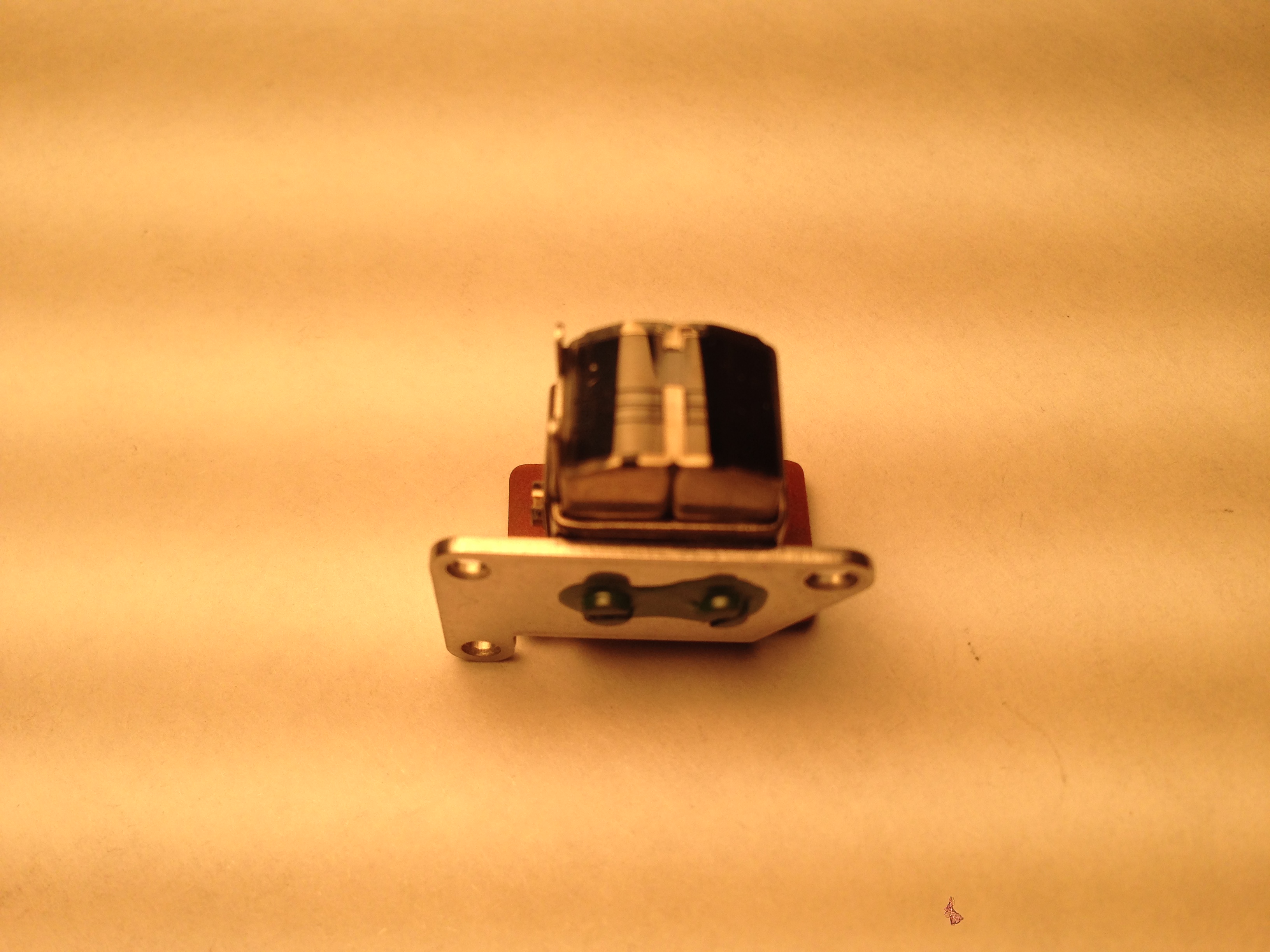

    Уважаемые форумчане, помогите распознать тип головки, в каких деках применялась.
    Параметры: ГВ-157мГн/250Ом; ГЗ-25мГн/61Ом.
    Возможно стеклоферрит.

    По умолчанию Re: Тип магнитной головки

    Это комбинированная ферритовая головка ALPS. Применялась во многих деках: AIWA, Harman Kardon, Teac и др.

    Спасибо. Посмотрел по форумам с фото, действительно очень даже похоже.

    Разобрался, по этой ссылке это головка №12 ALPS F190:
    http://www.ant-audio.co.uk/Tape_Reco...s_measured.htm
    Мои промеры дали: L(10кГц)/Q(10кгц)/R(100Гц) 176,5мГн/14,7/257Ом и 176,1мГн/13,7/258Ом для ГВ и
    L(10кГц)/Q(10кГц)/R(100Гц) 23,7мГн/9,6/62,5Ом и 23,5мГн/9,3/63Ом для ГЗ.
    Но остался вопрос - в каких деках применялась???

    Подобные головы ставили в AIWA, Denon, Eumig, Harman kardon, Teac, Kenwood, может ещё куда.
    В "горячке" задавали вопрос про головку с таким же крепежом, никто не ответил.
