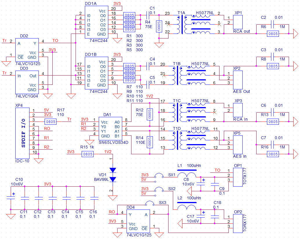

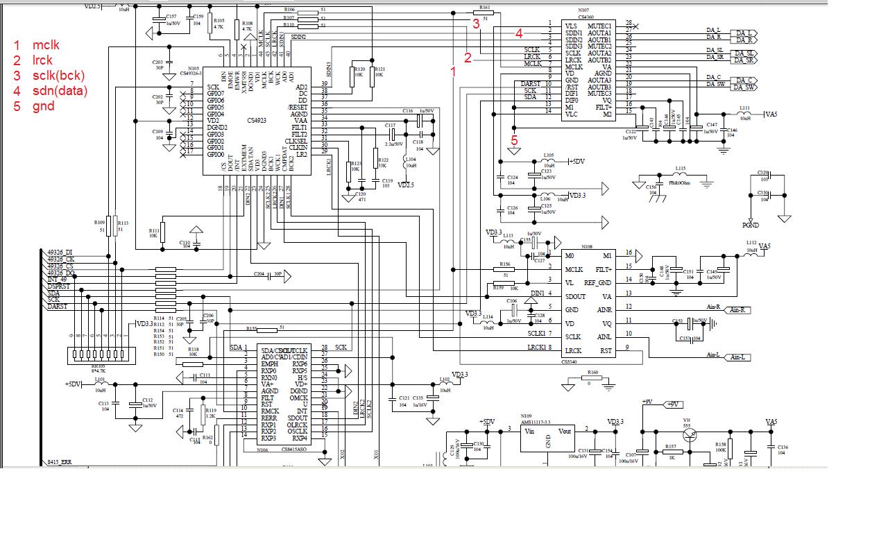

    Приветствую всех. Помогите новичку разобраться со сращиванием двух устройств. Пишу в этом разделе, т.к. в разделе для новичков скорее всего останусь без ответа...
    Имеется старенький ДК 5.1 на ЦАПе cs4360 и до кучи еще в нем CS4923(Dolby® Digital Audio Decoder), CS8415(Receiver s/pdif), CS5340(Multi-Bit Audio A/D Converter). Так же есть плата от китайцев pcm2706 USB -> I2S (на ней 5 стандартных выхода).
    Как правильно подключить данную "USB" к ДК. Как я понял, декодер общается с цапом по I2S(на 2 рисунке выделил их красным) и как раз сюда надо подцепить "pcm2706 USB". Достаточно будет соединения этих пяти проводов?

    PS как посоветовали ниже, то самая простая реализация это соединение по spdif. для данного уровня устройств это наверное самое правильное решение. но для саморазвития хотелось бы понять как правильно реализуется подсоединение по I2S. достаточно было бы просто "что бы играло" без полной интеграции и завязки на CS4923(Dolby® Digital Audio Decoder)
    Последний раз редактировалось rust-dzer; 18.02.2017 в 13:54.

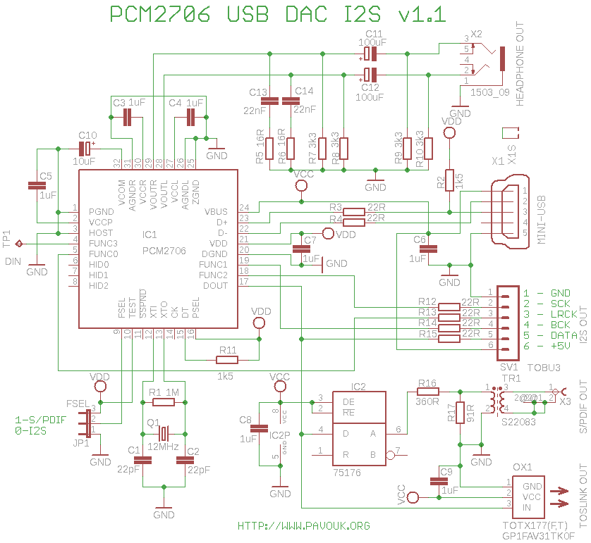

    По умолчанию Re: pcm2706 USB -> I2S подключение к внешнему ЦАП
    Если у Вас есть спдиф приемник, то не мучайте зверя. ПСМ2706 легко переводится в режим передачи потока в спдиф, И2С от него такого же качества, как и спдиф.
    Вот решение вашей проблемы.

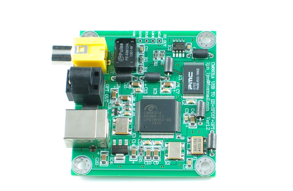

    Самый простой вараинт - выкинь эту платку и купи у китайцев USB c SPDIF-вызодом, и подключи ее между компом и ДК.
    типа такой? Нажмите на изображение для увеличения.
    на чем посоветуете плату? XMOS, CM6631A или еще что нибудь... что бы не дорого и стабильно по драйверам.
    Если на перспективу, то XMOS c поддержкой DSD и выводом SPDIF и I2S, желательно, чтобы был вывод сигналов управления "MUTE", "SCALE", семплрейта и разрядности данных, возможность подачи внешнего клока. Если на "попробовать", берите тот, что дешевле.

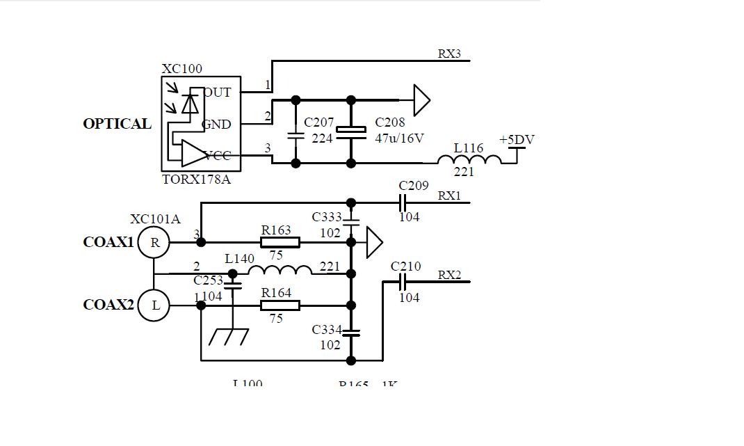

    Ну или дорабатывать эту платку до спдифа - переключить 9-ю ногу в "1", чтобы спдиф работал, и добавить выход.
    Если у ДК есть вход оптики, то просто прицепить тослинковский трансмиттер, если только коакс - то тут уже мудрить надо с буфером и развязкой.
    доработку платы предлагал выше KiFFiR.
    у меня в ДК есть ОПТ и два КОАКСИАЛа Нажмите на изображение для увеличения.
Название:	вход pdif2.jpg

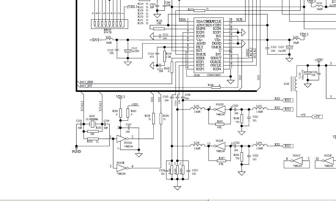

    Все это подается на CS8415A у которого используется только 3 входа из 7Нажмите на изображение для увеличения.
    17 вывод "DOUT" у PCM2706 не совместим на прямую со входами RXP0-RXP6 у CS8415A?
