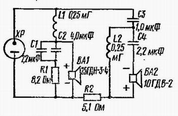

    Всем привет. Взял полочники Вега 25 ас-101 (4Ом), на мой слух у них слишком мутный звук и кажется что пищалка играет тихо, но их манера звучания мне нравится больше всех полочников что я слышал (нет места для трехполоски, хоть мебель выкидывай). Включил один динамик 25ГДН-3-4 без фильтра и пищалки, и о чудо вокал стал разборчивый, без всякого намека на самовнушение. Это нормально?
    Резисторы в фильтрах побелели, катушки с толстым проводом (фото не моё). На компьютерных колонках Microlab pro 1 и S-30B ощущения нехватки ВЧ небыло, разницы в разборчивости динамика Microlab при подключении с фильтром и без не замечал (возможно из-за отсутсвия резистора в его фильтре?).
    Фильтры совпадают со схемой, Веги с виду не копанные т.к поролон был сгнивший и т.п, усилитель 8ом.
    Почему без фильтра звук такого динамика разборчивей и приятней?

    родная схема фильтров позорная -не то слово. Такого нафигачить....
    Откидывайте всё что за нч катушкой, оставьте саму катушку, послушайте. Разборчивость на средине вырастет в разы. Если подкрикивает- домотайте витков 50 тем же проводом.
    ВЧ фильтр- катушку вч оставить, всё прочее нафиг. К пищалке добавьте резистор ома 2-3, получите новое , большее сопротивление, параллельно ему катушку, вч. Емкость с3 удалить, вместо неё паяем с4 и параллельно ей с3, получаем 3.3мк.
    В итоге ф-р 2го порядка. если что- внутрь катухи вч вставить болт 5-6мм, на слух.Индуктивность вырастет до 033-036мгн

    во! aol-aol, делай фильтр как Бока нарисовал, по-моему по ссылке от Ру чел перемудрил с разделами, да и второй порядок на ВЧ это гут! Но послушаем Ру...

    Сколько попадалось наших колонок- такое впечатление. что обвалить лишнюю средину басовику - было дано задание, чтобы любым способом, лишь бы не за счёт катушек . Меди сильно жалко было, видать))) отсюда жалкие 0,25 миллигенри -и где: на нч катушке!
    Вот и получили звук как из унитаза. Подобные колонки притаскивали в лабораторию, наши миды звучат вполне достойно , только им чуть кричалку придавить
    А после заводской фильтрации там вой собачий а не звук. Сами вы сможете найти подходящее звучание, тем более, что динамик напрямую- вам нравится по звуку и это главное.
  21. #60
    Добрый Аватар для Gudronov
    10,367
    По умолчанию Re: Простой динамик без фильтра играет приятнее и разборчивей, это нормально?
    Не из-за этого. Из-за пищалки, которая низко играть не умеет с простым фильтром. А резать как положено и режекцию в серии делать бессмысленно - разброс параметров такой, что каждый корпус пришлось-бы настраивать с нуля. Ясен пень, в концепцию массового производства это не вписывалось, так что, результат закономерен. Дали стране уголька.
