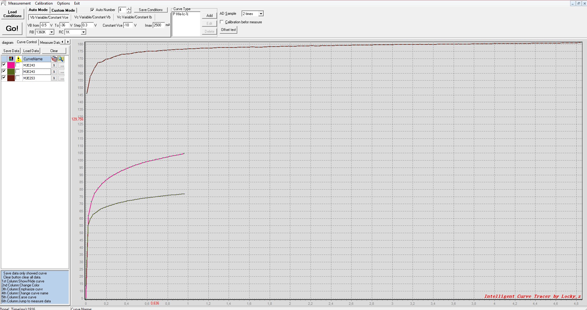

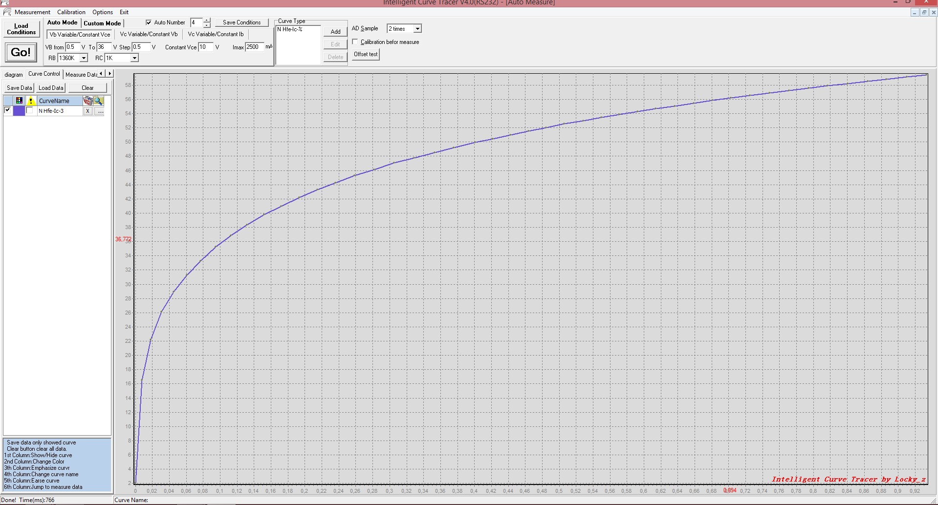

    Станислафф, Я не понимаю если смысл измерения беты для мощных транзисторов таким прибором при таком токе коллектора <5 мА?
Название:	H21-Ik 2SC2565.jpg
ID:	289064 Нажмите на изображение для увеличения.
Название:	PHfec-Ic MJE243. 253.jpg
ID:	289067 Разницу можно наглядно видеть на графике где ток коллектора достигает 1А .
    Смысл прост: если на малых токах бета у пары транзисторов близкий, то с большой долей вероятности он будет близок и на 1А, хотя сама величина беты будет отличаться от малотокового значения. Кстати, прибор DCA75 дает возможность устанавливать ток коллектора до 12 мА. В том числе при измерении беты. Правда, при этом нужно отрисовывать график, т.е. использовать компьютер.
    иметь совершенно непредсказуемое значение на бОльших токах, да еще и непредсказуемо увеличиваться в зависимости от температуры.

    Что показано на 2 скриншоте?
    Чем подкрепляете своё утверждение? Я своё утверждение основываю на измерении характеристик бета(Iк) для ряда партий транзисторов. А у Вас умозрительные рассуждения или что-то ещё?
    Подкрепляю точно так же - измерением h21 достаточно большого количества разных транзисторов. Участок входного контроля на предприятии проводит измерения параметров поставляемых радиодеталей и это сотни контрольных замеров ежедневно.
    Можете, ради интереса, посравнивать значения h21, например, для распространенной пары 5200/1943 на разных величинах тока коллектора - 100 мА и 8-10-12 А, желательно при разных температурах.
    Десятиамперное значение практически не имеет корреляции со слаботочным. Если будет несложно сделать - приведу график взаимно-корреляционной функции, поинтересуюсь кто бы мог ее нарисовать, самому интересно.

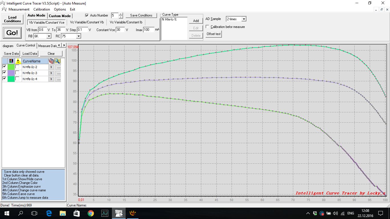

    Прогнал несколько КТ-602 в металлическом корпусе.
    См изменения Ветта от тока коллектора при напряжении КЭ 10, 20 и 30 В.
