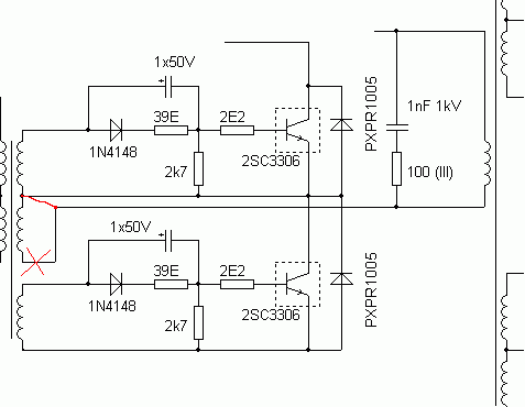

    Может не по теме но
    Собрал блок питания по схеме http://www.npj.ru/vchk/atx_lab
    К автору схемы не достучусь никак
    трансформаторы от бп atx на микросхме 2003
    при регулировке U выходные напряжения 0 - 21V без нагрузки .
    схема стандартная на TL494 . При нагрузке 5ом ,
    при уменьшении от 21V - 0 начинает пищать блок питания . чем ниже напряжение , импульсы идут одиночными пачками и форма пилообразная на выходе бп . Пишут на http://www.npj.ru/vchk/atx_lab (А вообще, схемка очень грамотная. Особенно изящно сделано измерение вых. напр. после токоизмерительного резистора. Работает отлично. Специально проверял в Proteus*e.) привожу фото . плату развел сам первичная силовая один к однуму от atx P4 вторичная своя . обьясните поскажите .

    Во всех БП с 2 лапы на 3 последовательно RC цепь висит, по ОС от звона, думаю поможет. Почти всегда С=10nF, R~30...50kOhm зависит от частоты TL.
    Может Вам еще и трансформатор намотать...

    Да стоит но я пробовал и С и RC цепочки . Возбуждений нет . при нагрузке когда пульсации на выходе они же на 3 ножке TL-ки.
    И еще писка-треска нет когда отлючить токовую обмотку трансформатора как на рисунке .

    проходит время собираю новый --- кондеры 470Х200V выход 18n600 полевики транс помощнее раскачка 2sc1815 дросель ферит диоды FEP16DT пара , всё ---работает .
    беру старую разработку и смотрю где ошибся )--- всё в переходном трансе средняя обмотка в первичке у меня справа а трансформатор поставил средняя посерединеи . как он только не сгорел
